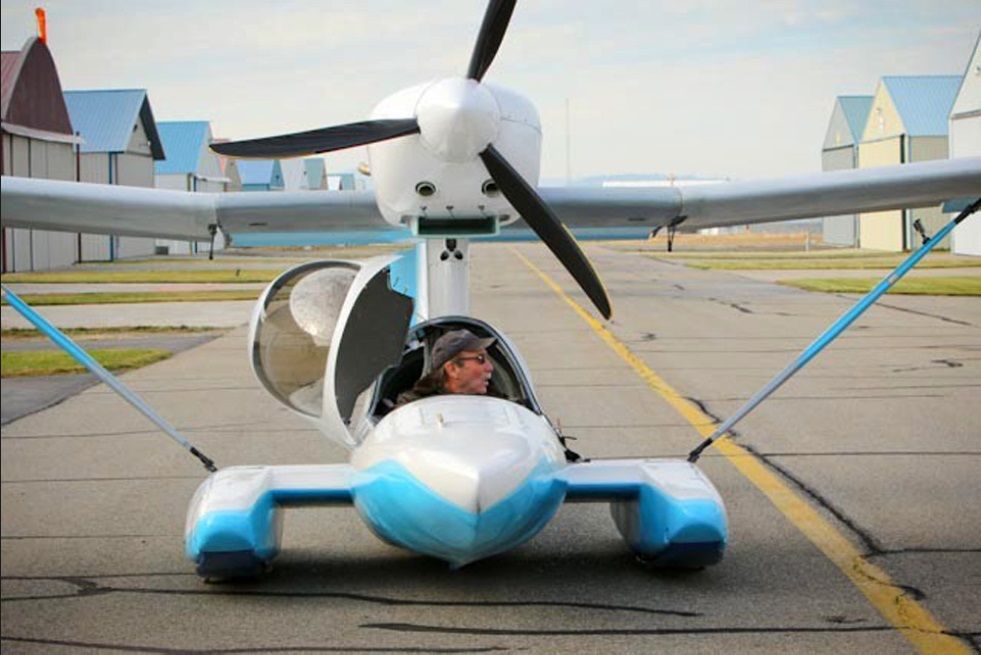

Самолёт SkiGull, построенный по проекту Б. Рутана полетел.

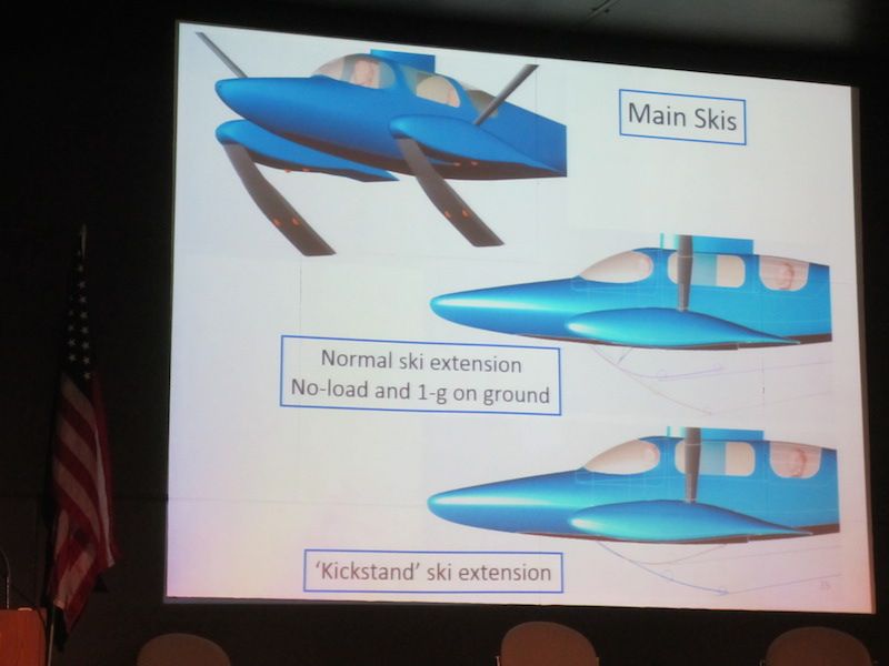

Вот даже лыжи видны. Какое-то новое слово в гидродинамике.
    60,9 КБ · Просмотры: 278

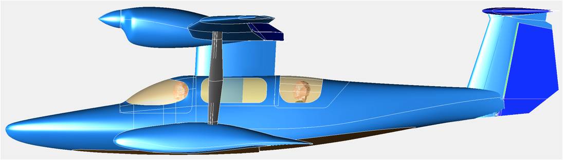

Ну, поперечный редан, судя по этой картинке все же есть, как есть и скулы в районе редана
    30,3 КБ · Просмотры: 264
[edit]А вот чем бы закидали создателя на нашем форуме, не будь он самим Рутаном, даже представить страшно.[/edit]
Эт  точно  ;D
А, в общем, схема самолета весьма консервативна - даже как то странно от Рутана такое увидеть. Да и гидролыжами народ уже баловался.

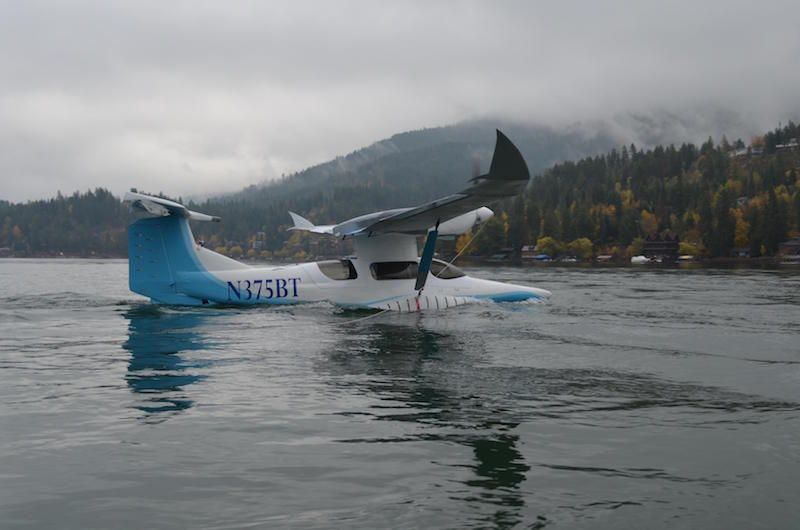

Взлет с воды еще не осуществлен.Пишут что взлетел с аэропорта и были рады снегу.Снимают фильм про Рутана и создание этой амфибии,вероятно закончат эпизоды про строительство и первые полеты,а взлет с воды требует неторопливости.Может скоро публикуют.

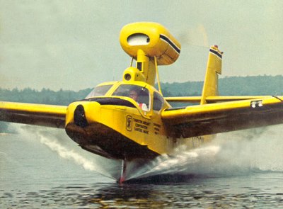

На схему видно как представляется скорее посадка на воде.
Самое интересное для меня то,что Рутан вылизал самолета везде где можно.Даже в месте стыковки пилона с фюзеляжа обжал фонарь так,как будто бы хотел соблюсти правило площадей.Если достигнуть заявленный крейсер от почти 290 км\час,это будет чудо.Но это кажется было оговорено для Ротакс 915-тый.Как понял под него и затачивали проект.
Ничего там не поджато - это просто линия пересечения поверхности пилона и цилиндрической поверхности фюзеляжа.
Винт при попытке взлета будет качать воду поверх носовой части и омывать ею фюзеляж и крыло.
Я думаю, что при попытке взлета пилот будет лишен возможности что либо видеть из за воды летящей из под поплавков. Также вода будет заливать винты и двигатель.
🙂 Правило площадей применяется для очень узкого диапазона скоростей, а именно трансзвуковых.
Безусловно.Я же написал:как будто бы хотел.Передний фонарчик приподнимается и усиливает визуально впечатление,а далее следует цилиндрическая форма.Нос лодки вроде не короче чем у Че22,но сильно подточен.Неуже ли продольные реданы добавят так сопротивление,ну скажем после 200 км\час?

Правая лыжа таки сломалась. 🙁
