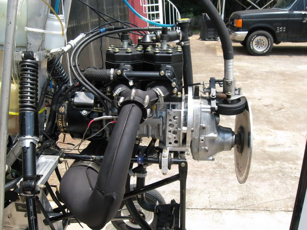

Есть легкие и  мощные  двухтактники  Suzuki  со снегоходов  Arctic Cat ZR 440 SnoPro.  99 л.с. при 8400 об.мин. , дешевая альтернатива Ротаксу582. На автожирах применяют с ротакским редуктором 3,47, или ременным подешевле. Обороты винта примерно те же, что и R-912, а вес меньше.
http://www.reaa.ru/cgi-bin/yabb/YaBB.pl?num=1215110753/900
ответ 909 и дальше.

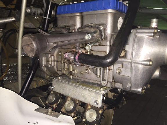

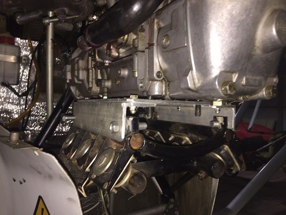

Мотор приобрел! ROTAX 582
Но получился со стартером сзади
Теперь соображаю на тему - как поставить мотор на мотораму от 912 ого.
Придумал следующий адаптер из дюрали, как один из вариантов:

Что-то ненадёжно выглядит. Моторама стальная, а тут уголочки не ахти. Ещё и дюраль гибкий, наверное... Не внушает доверия.

Желательно задействовать еще верхнюю переднюю резинку с моторамы Ротакс-912, под креплением крыла и упереть ее через переходник в головку двигателя, т.к. очень большое получается плечо от линии тяги винта до нижних резинок.
А расстояние  от концов лопастей до хвостовой балки (трубы диаметром 70 мм) и боковых хвостовых подкосов  нормальное?
А еще можно заказать  дюралевый пилон и родную мотораму для 582 в ОКБ Ротор.
Ну и ещё,если позволяют зазоры между концами ВВ и хвостовыми балками - перевернуть редуктор,опустить ось винта ниже. Такая позиция будет лучше чем сейчас .ИМХО.

Материал конструкции еще не утвержден, из подножного хлама попробовали алюминий, чтобы понять саму концепцию, но думаю все же - делать сталь.
Верхнее крепление 912 ого получилось очень низко и очень близко, надо подумать, как поднять его к любому доступному болту головки.
Николай, изначально мы хотели тупо приварить стальную пластину прямо на станину 912 ого, но луганский, родной винт диаметром 1,6 уперся в нижнюю трубу хвостовой балки, отсюда появилась идея со столиком.. что позволило поднять конструкцию выше и создать зазор 8 см..  В общем перевернуть редуктор не получится
