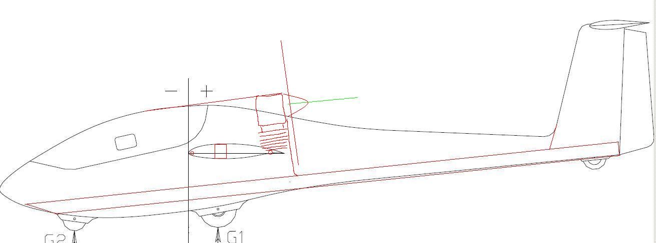

Я пытаюсь понять преимущества и недостатки планеров с нижней и верхней килевой трубой.
Планер с нижней килевой трубой имеет бОльшую посадочную скорость нежели планер с верхней килевой трубой. При одинаковом угле установки крыла. Потому что вынужден садиться при меньшем угле атаки.
В моем понимании, это недостаток.
Но раз так делают, то, наверное, в этом есть какие то другие преимущества.
Какие?
МО
С верхней килевой трубой тяжело запихать винт под неё нужных размеров. Надо туда между трубой и землёй винтик запихать в диаметре 800 мм а лучше 1 м.
МО
Пририсовал в маштабе на фюзеляж трубу 100 мм и моторчик типа РМЗ-250. Винтик в такой компановке входит 900мм и зазор между балкой и винтом 50 мм.
может кто посчитать, хватит прочности балки из трубы Д16Т 100мм со стенкой 2мм?
Длина фюзеляжа по картинке 5470мм плечо горизонтального оперения 3300мм, плечо вертикального оперения 3150мм
Высота киля 1100мм.
