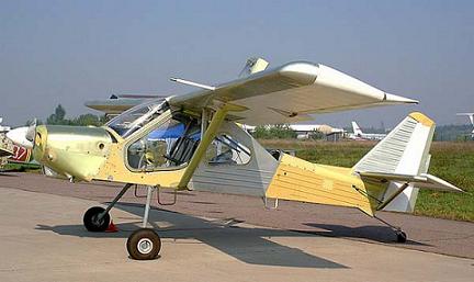

Приветствую всех неравнодушных к небу.
Есть непреодолимое желание самостоятельно построить ВС с максимальным взлётным весом порядка 800кг.
Данный вес продиктован потребной массой полезной нагрузки в 278кг: пилот 75кг, пассажир 55кг, собака 4кг, кот 4кг, багаж 40кг, запас топлива 100кг.
Уменьшить его - значит потерять смысл всего мероприятия.
Вопросы следующие:
1. Можно ли сделать это без регистрации юридического лица?
2. Сколько денег требуется для получения права на постройку?
Конструкция предполагается не на основе существующего проекта.
Силовая установка - от автомобиля.

Где Вы нашли такие требования к самодеятельным изготовителям ЛА по КБ, лицензиям, производству и пр.? Да ещё с градацией до и после 495 кг? Если не планируется серийное изготовление, да ещё на продажу, то делайте как сумеете. Но при получении СЛГ спросят и про расчеты, испытания, материалы, чертежи хоть какие то. Вот тут и деньги потребуются и время.Сколько, загадывать не стоит, всё меняется в нашем Гондурасе. А лучше или купите что нибудь готовое, или с кем нибудь полетайте, поучитесь, поэксплуатируйте. Глядишь и пройдет 🤔
Самоделку сейчас нельзя зарегистрировать (внести в реестр ВС), только если найдете организацию с лицензией и договоритесь как-будто они сделали этот самолет. А без регистрации СЛГ не оформят.
Не обязательно "как будто", никто на это не пойдет. А вот провести у них обследование построенного, документы подшаманить и получить СЛГ возможно. В общем, РУШЬавиация всё сделала, чтобы малой авиации в РФ не было, или чтобы она была придушена и привязана.
Если нельзя внести в реестр, то значит ли это, что её нельзя даже испытывать?
При этом вес имеет значение, или даже до 495кг сейчас нельзя зарегистрировать?

В Казани есть фирма, которая производит обслуживание ЛА, включая самоделки, и выдает СЛГ. www.avmservice16.ru, avmslshv@yandex.ru
т. +7(986)934 45 91, +7(987)296 47 44. Цены там не детские, но как договоритесь. Есть надежда, что согласно плану мероприятий на 2024г. ожидается существенное упрощение всех регулирующих правил. Но мы же в России, в одном месте убавят, в другом прибавят. Никогда РУШЬавиация ничего хорошего не делала для любителей, тем более самодельщиков, это не СССР. И да, надо настраиваться на немалые траты времени, сил и денег. По прошествии почти 40 лет бодания с Системой вижу, что надо было не самореализацией хотелок заниматься, а заработать и купить максимально готовое и летать. Забот и с этим выше крыши.

СВС взлётным весом до 495 кг также требует СЛГ. Исключение- вес пустого не более 115 кг

На видео с 59.00 мин. докладчик - руководитель отдела Марина, прямо говорит, что по ФАП 273 п.4(а) ВС изготовленное физ.лицом (бывшие ЕЭВС,"единички") сейчас зарегистрировать невозможно.
Т.е. построенное ВС надо оформлять только через юр. лицо?
Выглядит так, что само строительство должно осуществляться только юр. лицом, по всей видимости, имеющим лицензию на данный вид деятельности.
Тут встаёт вопрос, что дешевле: изобретать велосипед или строить по уже сертифицированному типовому проекту, в который даже ЛИ привлекать не нужно, так как типовые облётываются обычными пилотами.
Проблема же в том, что, скорее всего, сертифицированных типов "автоконверсий" довольно немного и все они почти наверняка имеют те или иные особенности, которые будет очень хотеться исправить.
Выход один: оформлять юрлицо, привлекать туда нужных специалистов и получать все лицензии.
А потом уже строить.
