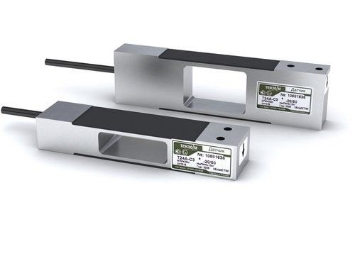

Также загуглил цены на тензодатчики, простейший подходящий в моем случае стоит 7904 руб. Совсем не бюджетно получается.
    14,4 КБ · Просмотры: 492
Ну где же вы такие цены находите? Вам граммы ловить?
http://ru.aliexpress.com/popular/load-cell.html

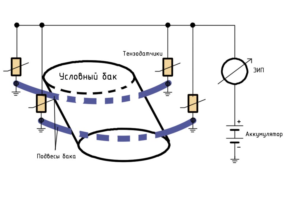

Как-то так? Правильно? Прошу указать на ошибки.
    40,9 КБ · Просмотры: 444
Нет, параллельно включать не надо, они друг друга шунтируют и зависимость общего сопротивления ну очень нелинейна. Лучше каждый на свой преобразователь, или соединить последовательно и включить по схеме моста.
http://el-shema.ru/publ/ehlektrika/vesy_napolnye_ehlektronnye/10-1-0-270
Для примера, а поиском можно найти много других схем.

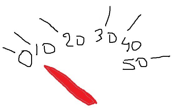

Как правильно организовать в нем поплавковый топливомер, ибо имеющийся врет, как сивый мерин.
перетарировать шкалу указателя топлива.
иными словами, в пустой бак заливаем 10 л, и отмечаем, сколько показывает стрелка.
потом заливаем еще 10 л, и опять отмечаем.
ну и так далее.
шкалу можно напечатать на принтере, вырезать режущим плоттером или нарисовать на листике фломастером, и приклеить поверх / вместо старой.
неправильность формы бака приведет лишь к тому, что между делениями будут неодинаковые расстояния.
как-то так:
    13,8 КБ · Просмотры: 372
Я бы сказал - очень неодинаковые, сгруппированные около верхней и нижней отметки, то есть, мало о чем говорящие. Здесь, похоже, играет роль не только неправильность формы бака, но и конструкция самого топливомера. В любом случае, спасибо за совет.
