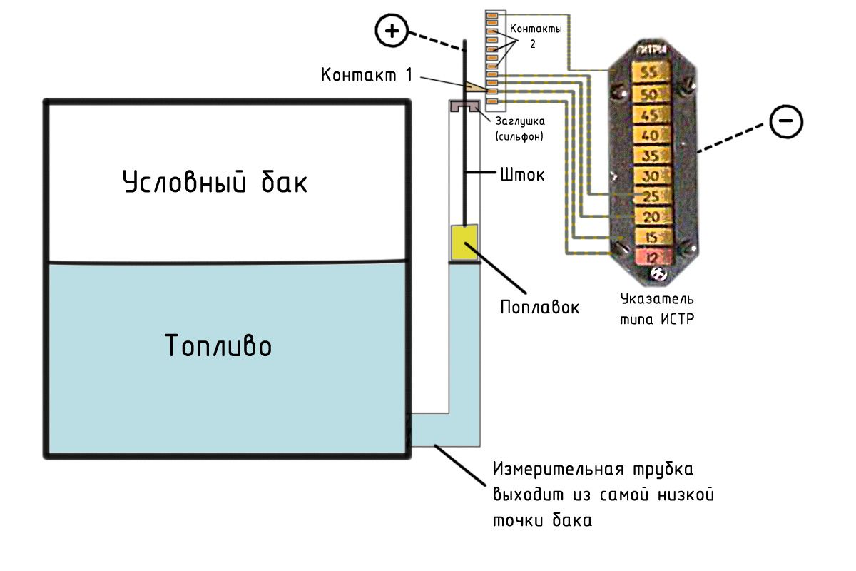

Это, конечно верно. Но прозрачную трубку с метками установить невозможно по техническим причинам. Но это наталкивает на интересную мысль- что если использовать металлическую трубку, соединенную с бензобаком и в ней поплавок? По идее, это должно "сгладить" все впуклости и выпуклости бака.

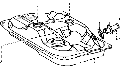

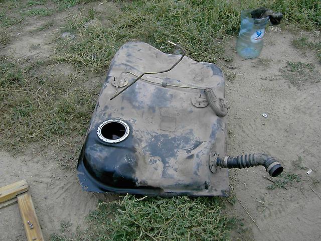

Дело в том, что в бензобаке этого типа поплавок располагается, как бы сказать, в самом "мелком" его месте. Поэтому у него существует по сути два положения "Пустой" и "Полный чуть больше половины", сколько бы топлива в него не заливали, с резкими скачками между этими положениями.
PS. Бак на фото не мой, просто такой же. Через большую горловину вставляется топливный насос и поплавок вместе с ним. Хотя на чертеже изображен бак несколько другой формы (на втором рисунке)

Вот эта мысль мне показалась интересной. По сути - градуированная трубка с электроприводом. Но, да, поплавок еще добавляется.
