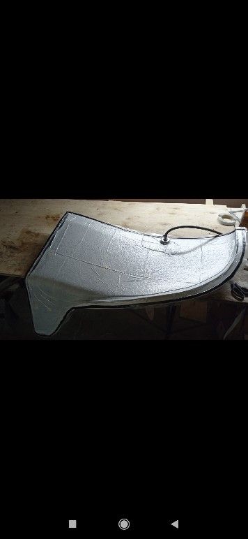

И вообще если этот пирог намазать эпоксидкой и вакуумировать это правильное изготовление будит?

Конечно, с вакуумированием - наилучший способ холодного формования трехслойных панелей.

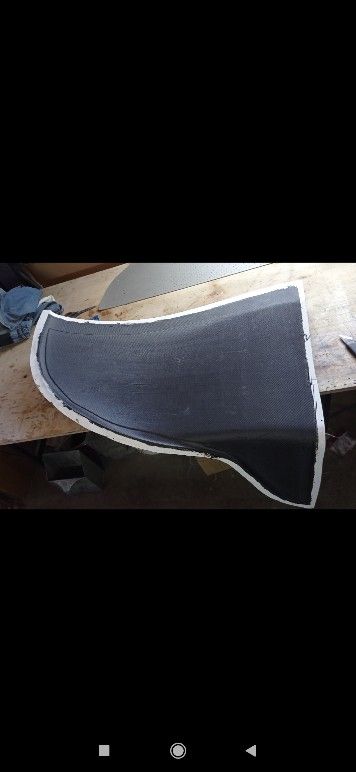

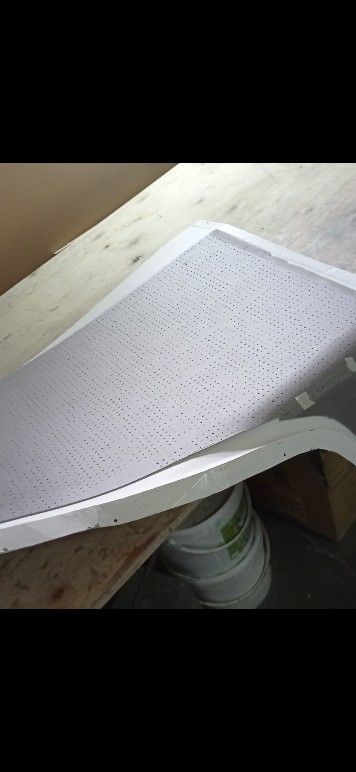

Я использовал именно этот материал, предварительно сделав перфорацию.
Результатом доволен.

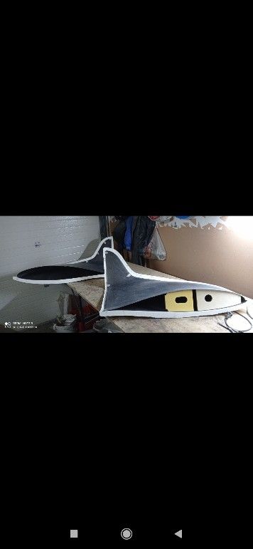

Не поверите, но на этом самолете пенопласт в законцовках шариковый, и ничего.

Пробку для напольных покрытий можно использовать. От 2 мм есть.
