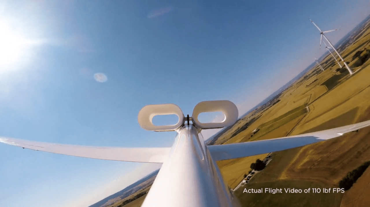

Безлопастной вентилятор Дайсона
110 фунтов это 50кгс - дешево и сердито...
Приехали другие моторы. Впервые, китайцы не обманули, как и обещали в описании, моторы действительно держат долговременно до 6кВА. при потреблении 4,5кВА имею примерно 5,5 кг тяги. Теперь, думаю, можно делать временное крепление "фенов" на фюзеляж, чтобы с началом сезона, протестить работу в воздухе. Если удастся на них лететь без снижения, буду внедрять систему в свой аппарат.
В в начале сезона, подготовил свои долётные вентиляторы. Так как произошла задержка с закупкой второго БК регулятора, испытывал с одним. Тяга получилась около 6кг. на один вентилятор при вливаемых в него 5 кВА. Как пришёл второй БК регулятор , стал тестировать на земле уже с двумя моторами. При даче где-то 40 процентов мощности, начинались низкочастотные колебания крепления СУ, не хватало её жёсткости. Ни когда бы не подумал, что словлю низкочастотный резонанс, при 25000 об/мин на моторах. В общем, демонтировал всё это с борта, и летал весь сезон, в режиме долёта. Благо, XCSoar считает его идеально. Даже несколько коротеньких маршрутов удалось слетать вокруг домашнего аэродрома, постоянно находясь в долёте.
здоровская идея интересно с фенами большей мощности появится возможность самостоятельного взлёта
