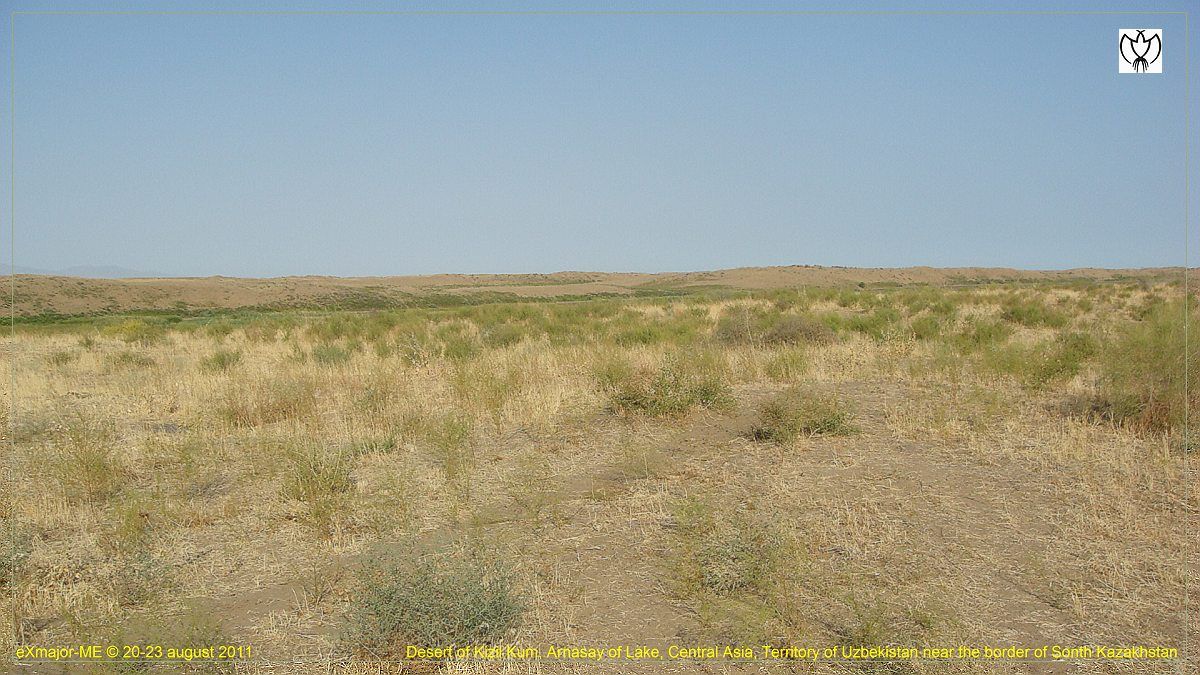

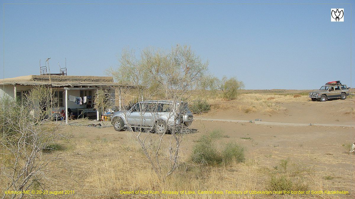

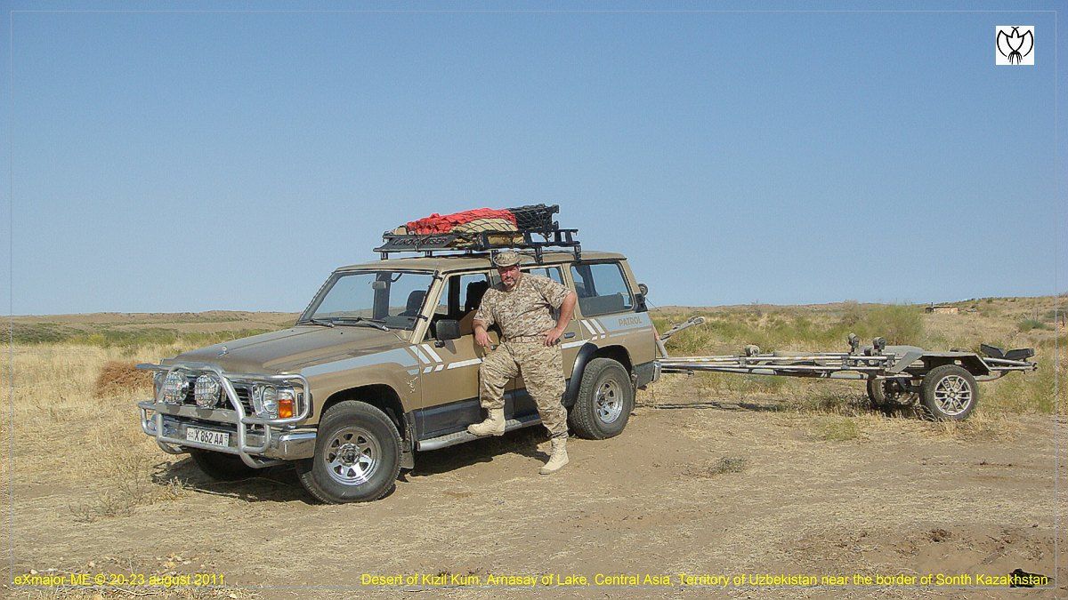

...Я так же сделал параллельный Вашему очередной Выход...
...но в Центральной Азии при +55С в тени...
...ЦЕЛЬ - ОДНА, во время вылазки - ВЫЖИТЬ !!! 😉
...среди скорпионов, фаланг, змей, песчанных ос...
...при этом подстрелить фазанов, гусей, барсука, дикообраза...
...поймать рыбки... 😎
...поджарить барашка, сварганить плов, домляму и хэ!
...удалось почти всё...!
...кроме защититься от Звезды по имени Солнце (ожёг местами III степени, пока купались).
...вулдыри от москитов (ни мазь, ни ультрозвук их не бнрёт.)
...если влез не по делу в Вашу тему - намЯкните! 😉

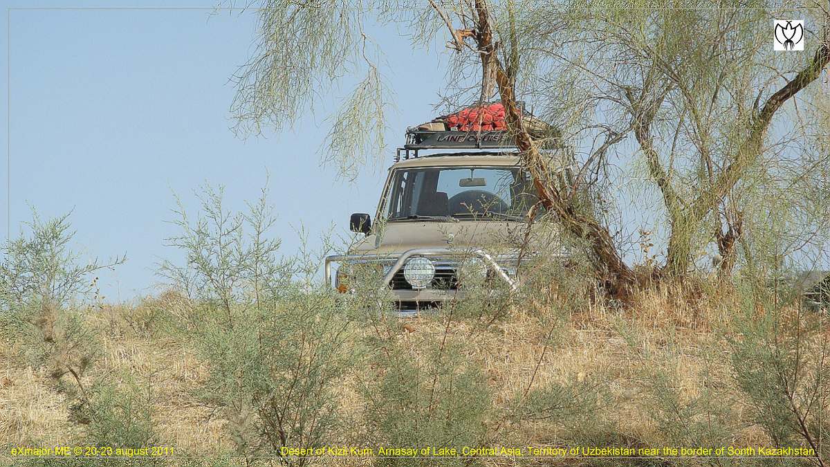

...самый ближайший нас.пункт 20 жителей...в 150 км...

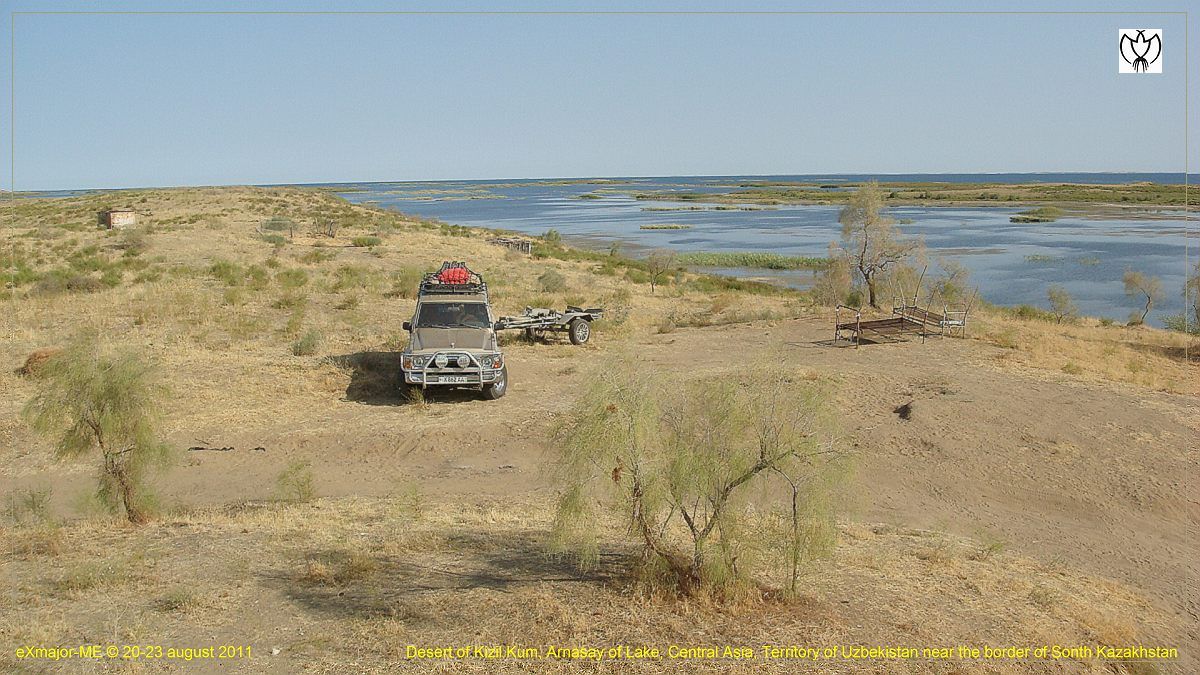

...трофеи выставлять не будем...(которые помогли нам выжить)!
...жаль, что сайгаков и кабанчика не встретили...
...только стан "ПЕСЧАННЫХ"рыбачков... 😉

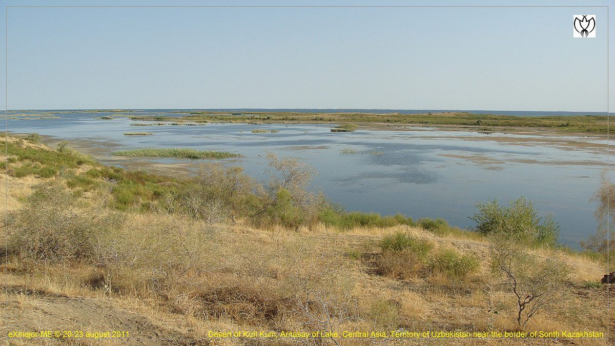

...имею ОГРОМНЫЙ опыт, которым могу поделиться: [highlight]как выжить в таких условиях, показанных на фото![/highlight]
...не смотрите, что много воды, её пить нельзя - солённая...
...воду аборегены качают только из колодцев(между колодцами 35-40 км)...и самое главное знать где они ???  😱

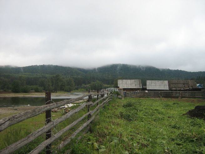

Нам бы кусочек твоего солнышка Паша...
...за 5 суток ни одного дня без дождя  😉
