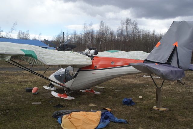

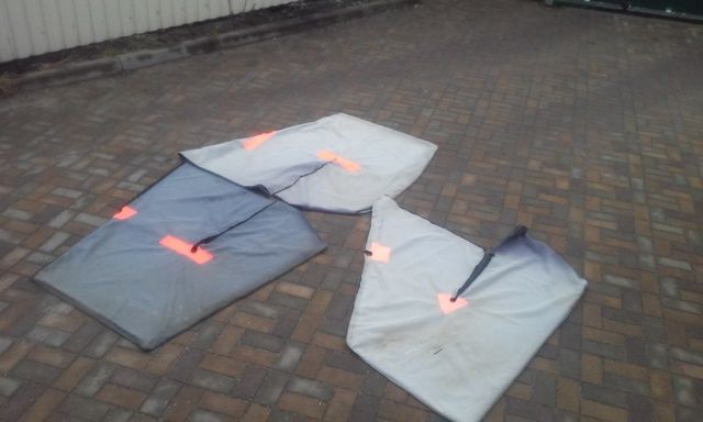

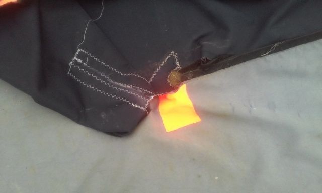

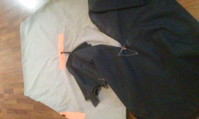

Добрый день! Пошил себе новые чехлы, старые могу подарить кому нибудь. На киль и ГО еще послужат
Vova-n
Ногинск
Ткань пока еще крепкая, но сильно выгорела. Ветром немного потрепало,, места порывов отремонтировал с заплатками из оранжевой плащевки, липучки, конечно не новые, но как то еще держат.

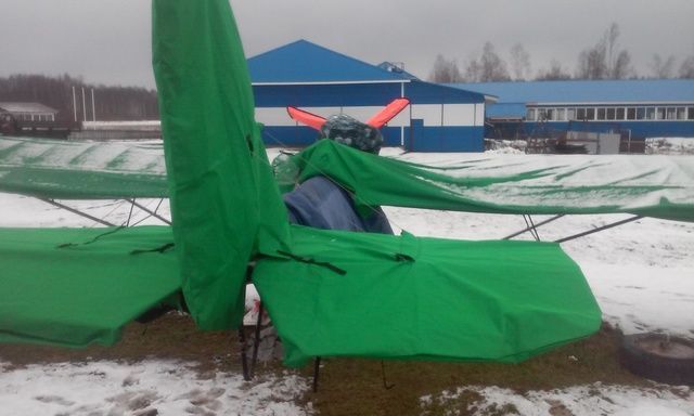

Себе вот такие пошил из оксфорда с покрытием полиуретаном.

Володь, крайнее фото просто супер, хрен с ним что снега нет, зато на лыжах. С Новым блин годом. У нас на тамбовщине  люди за грибами ходят в лес. Во как ;)
Vova-n
Ногинск
Это прошлогодний весенний снимок, как раз приехал колеса ставить. Но в этом году лыжню уже протаптывал))

Самолет так всю зиму храните?
Vova-n
Ногинск
Да, пока других условий нет. В этом году планирую сделать ангар-палатку.
SLV
Я каждый раз собираю самолет и разбираю. Тоже думаю об ангаре.

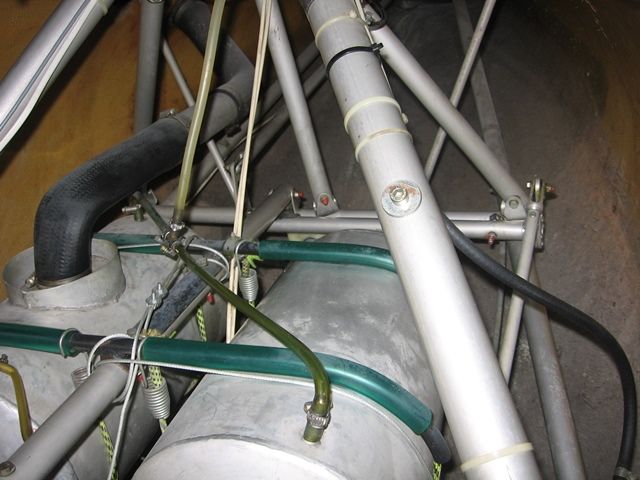

Всем привет!

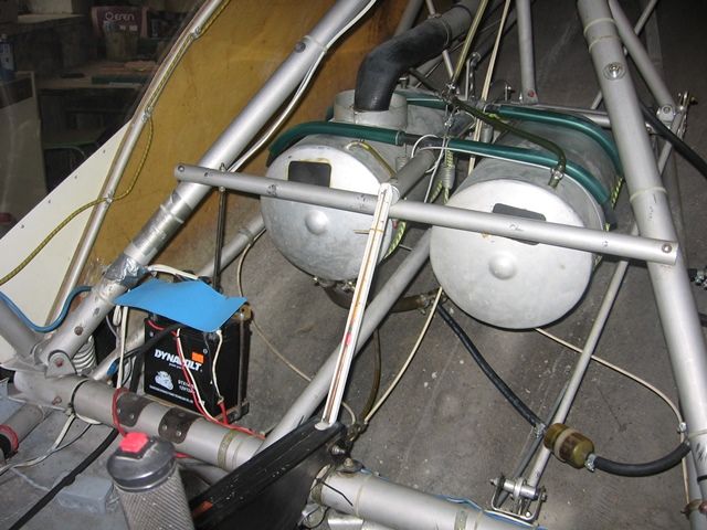

Вопрос к владельцам Тайфунов. У кого какие  топливные баки стоят?
У меня в описании  2х20.
Реально - две алюминиевые  емкости. Чё-то меня взяли сомнения... Померил,  посчитал.
Получилось два по 10 литров...  Но сделано хорошо. Мне в принципе, на первое время  хватит, а как должно быть по заводу?
old crow
Ставить аккумулятор в непосредственной близости от топливных баков--ЭТО ТО ЧТО НАДО!!! Уже много сгорело и самолетов и машин по этой причине.
aeroneman
Так, не так - поддакивать не будем...

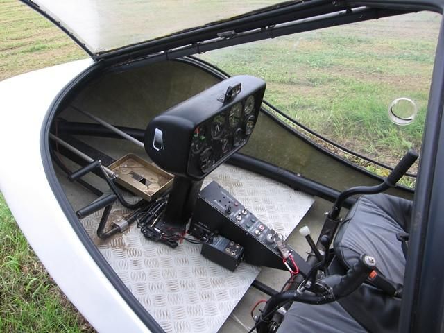

Согласен! У самого есть мысль переустановить его в район кокпита.
Вероятно, изначально на нем стоял  503-й Ротакс, с ручным запуском. А 582-й уже потом установили. Ну и аккуму "приколхозили". Тем более в те времена гелиевых в широком доступе и не было.
На ДжетФоксе стоит между  приборкой и педалями.
Может его вообще из кабины убрать наверх? Где-то я такой вариант видел.
Интересно, как у кого? ::)
