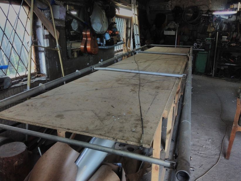

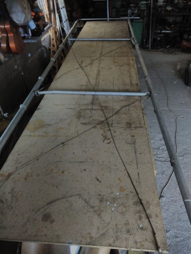

Здраствуйте.Я не совсем по этой теме.Строю самолет типа пилигрим.Но хочу крыло двухлонжеронное двухконтурное слаткарманами  типа крыла НАСЬКИ,опять же подкосное.Просьба к Вам.Если есть у когочертежи крыла импортных тряпколетов,то будте добры уважте.Можно в личку.С ув. Алексей
yurij78
Я люблю самолеты !
Крылья есть. чертежей нет  :) Уменя есть консоли Икаруса толко без обшивки. Могу сфотать. Сколько Вы готовы потратить на изготовление крыла?

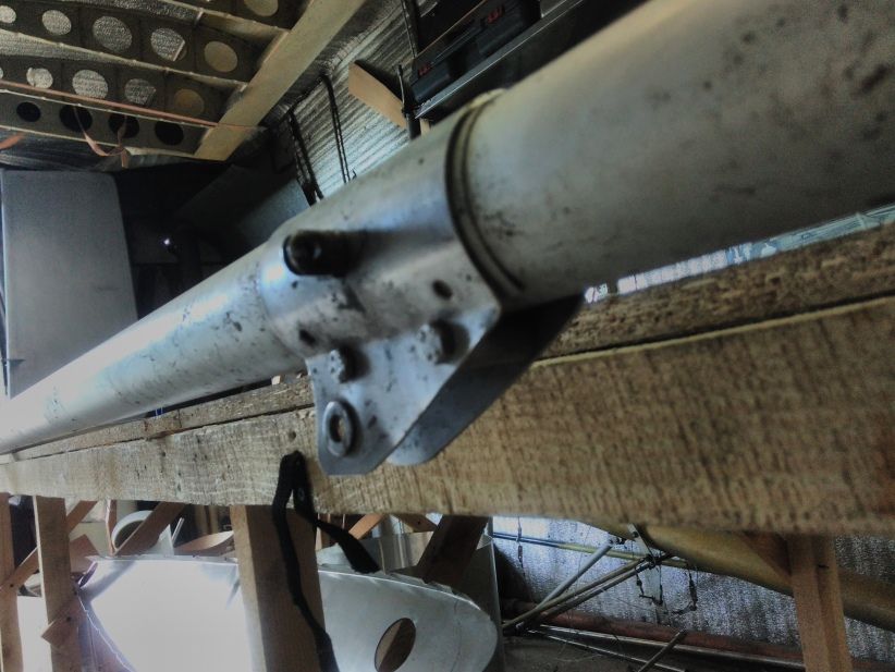

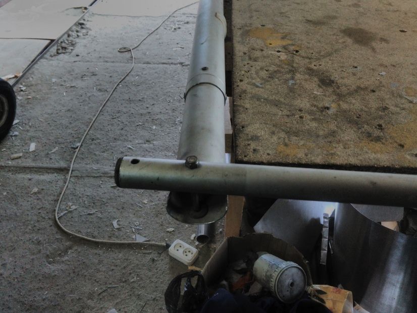

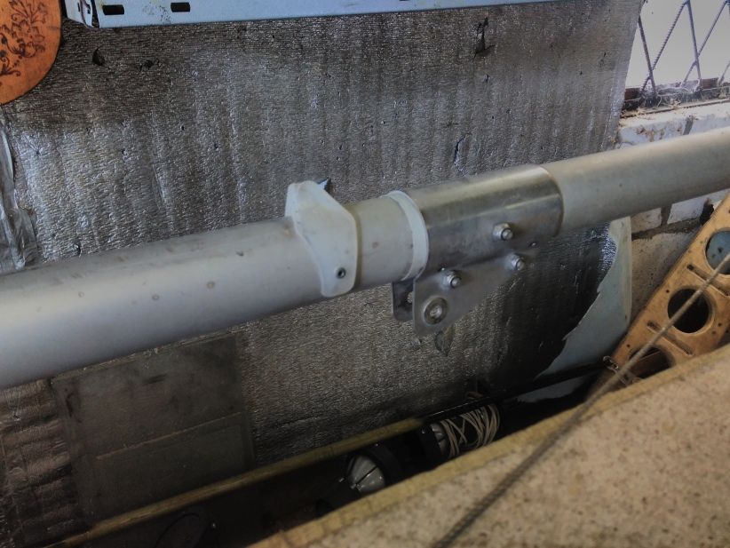

Подскажите, пож, размер болта крпления передних лонжеронов крыльев через фюзеляжную трубу
Если это те, которые кронштейны крепления подкосов к прод. трубе крепят, то у меня штатные стоят Ф8 мм. Марку стали не знаю.
... диаметры тех двух болтов, которые проходят поперёк (диаметрально) основную трубу и крепят между собой через эту трубу соответственно две скобы к которым  крепятся передние лонжероны (передние трубы) крыла..., и соответственно болт крепления между собой скоб задних труб (лонжеронов) крыла.
Так же меня интересуют диаметры болтов крепления подкосов к фюзеляжу и подкосов к крылу (передних и задних), ну и диаметры болтов крепления лонжеронов (труб) полукрыла к скобе на фюзеляже... передние и задние. Если известна прочность болтов... то это замечательно.
yurij78
Я люблю самолеты !
На моём Икарусе болтов диаметром больше 8мм. нет. Все те соединения , что Вы перечислили осуществляются ими. Летаю на отечественных авто болтах с маркировкой не ниже 8.8 . Если не доверяете таким, закажите или купите готовые из 30ХГСА. Или на разборке самолётов скрутите.
valeriy.pirogov
научите меня... летать
Благодарю за нужную мне информацию... теперь я точно уверен!!! В самых ответственный местах поставил усиленный крепёж с маркировкой 12.9, замечательный крепёж... дороговат только, но прочный и в обычном магазине КРЕПЁЖ.
