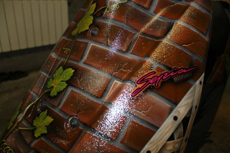

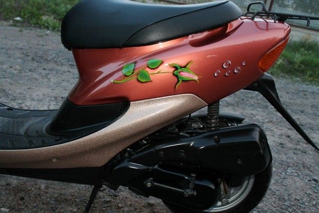

Сначала картинки  с поля боя.....
    100,4 КБ · Просмотры: 315
    119,1 КБ · Просмотры: 266
    88,6 КБ · Просмотры: 248
Прошу пардону за качество  фотоф... Снимал с мобилки.
Теперь  по делу.
Слов сказано много,  но все как-то по теории...
Что сделал.
Уменьшил давление в факеле, пока   он не стал брызгать мелкими брызгами.  Давление в 0,5 атм (по заводской технологии) имеется в виду, при открытом  пистолете, т.е. в факеле, а не  после редуктора, при закрытом.
Вот, так мелкими брызгами  и начинаем  ложить второй слой. Первый слой можно задуть как угодно, даже  с серьезными огрехами... И обязательно его подсушить.  Я пробовал разные варианты, от 0,5 до  2 часов.
Чем он суше, тем лучше будут на нем держаться (хуже растекаться)  капли второго слоя.
Далее, начинаем брызгами ложить второй слой. Тут внимание!
По мере нанесения брызг, они начинают хаотично стягиваться в  более крупные сегменты. Тут ухо держим востро, а пульвер крепче...   🙂 Иначе, при избытке краски все сольется в однородную поверхность.
После нанесения  этих брызг структура шагрени уже обозначится. Капельки будут выпуклые, разные по размеру и форме.  Далее сушим при комнатной температуре.  Тут у меня, по времени выдержки,  пока ясности нет...  Получилось так, что в сушилку заложил детали после 14 -часового перерыва.
Окончательно высушил, как требует технология - 1 час при 130 градусах.
После печки  "купола" на капельках осели, выровнялись по плоскости, не нарушая границ своего сегмента. Получилось действительно очень похоже на  кожу...
В общем,  результат на лицо...
Пока не понял, почему по технологии требуется температура  130 +- 3 градуса С? Зачем такой  жесткий коридор?
Замечу, что  шагрень скрыла как очень  серьезные дефекты окраски  от предыдущих  попыток,  так и  дефекты  поверхности  от механической  обработки.
В общем - здорово!
Вот, такой, понимаешь, получился биндер... 😉
Эксперименты продолжу. Будет что добавить - добавлю.
Всем спасибо за участие в теме.
Удачи!
