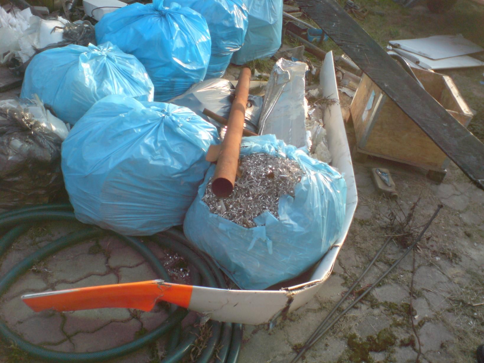

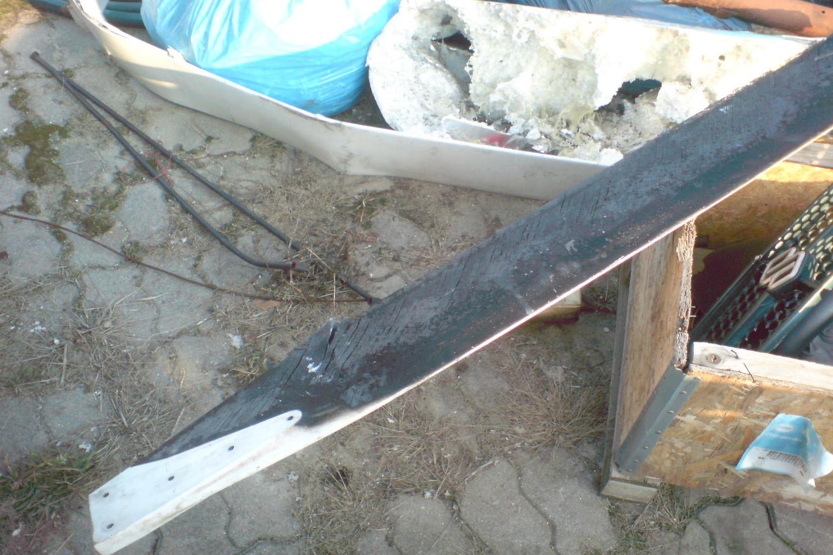

=на рулении после поворота против ветра автожир приподнялся и опрокинулся=пилот чудом вылез из горящего!

Не удержался, задал вопрос про происшествие Алексею Калмыкову - летчику-испытателю АЖ "Иркут-002".
- Что это было?
...Автожир находился на осевом режиме. Дача газа не дает (успеха) в этом случае...
- Можно ли было выйти из этого режима?
_________________
...Конечно, я делал много раз.
Ротор на осевом режиме имеет а/д качество =1 (вся подъемное сила является сопротивлением, то есть ведет себя как парашют), и вполне усточиво находится на этом режиме. Естественно, что при таком сопротивлении любое увеличение газа хоть до взлетного автожир даже не заметит.
Попытка мужика дать газ и получить движение вперед оказалась обречена на неудачу, естественно, а высота быстро тает.
Для выхода необходимо перейти на режим косой обдувки, то есть вернуться в область обычных полетных режимов. Ротор спокойно авторотирует, создает тягу, следовательно, при отклонении этого вектора автожир будет отслеживать, то есть управляемость вполне сохраняется. Но психологически это сложно - автожир и так сыпется, а тут надо еще ручку дать от себя. Вертикальная кратковременно еще больше увеличится, но появится продольная компонента воздушной скорости.
Вообще природу не обманешь, этот режим чем-то похож на штопор самолета и действия в принципе такие же (за исключением педалей), ручка от себя, дача газа, дальше обычный вывод из пикирования...
Вот где-то так...
