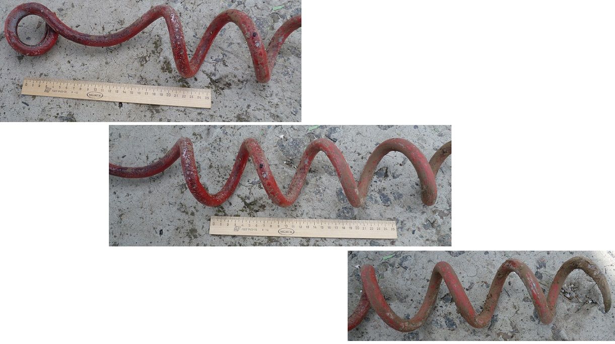

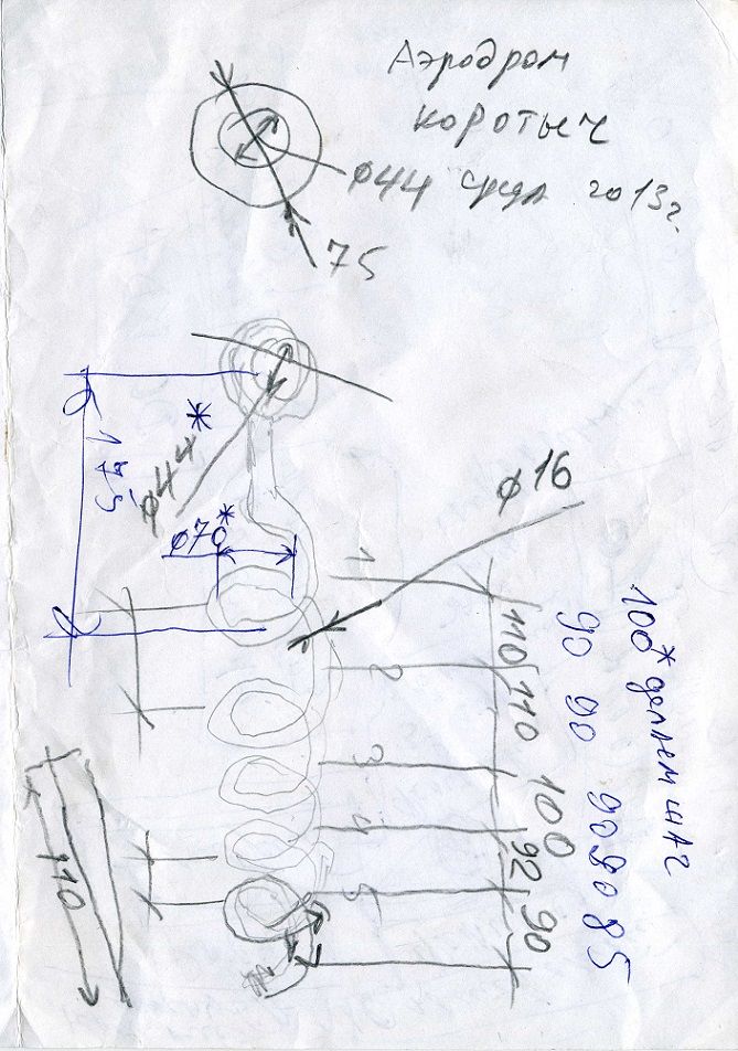

Товарищи! Есть ли у кого ГОСТ или чертежи винтовых колышков, таких как на аэродроме Коротич сфотографировал под Харьковом в прошлом году? И эскиз мой прилагаю.
