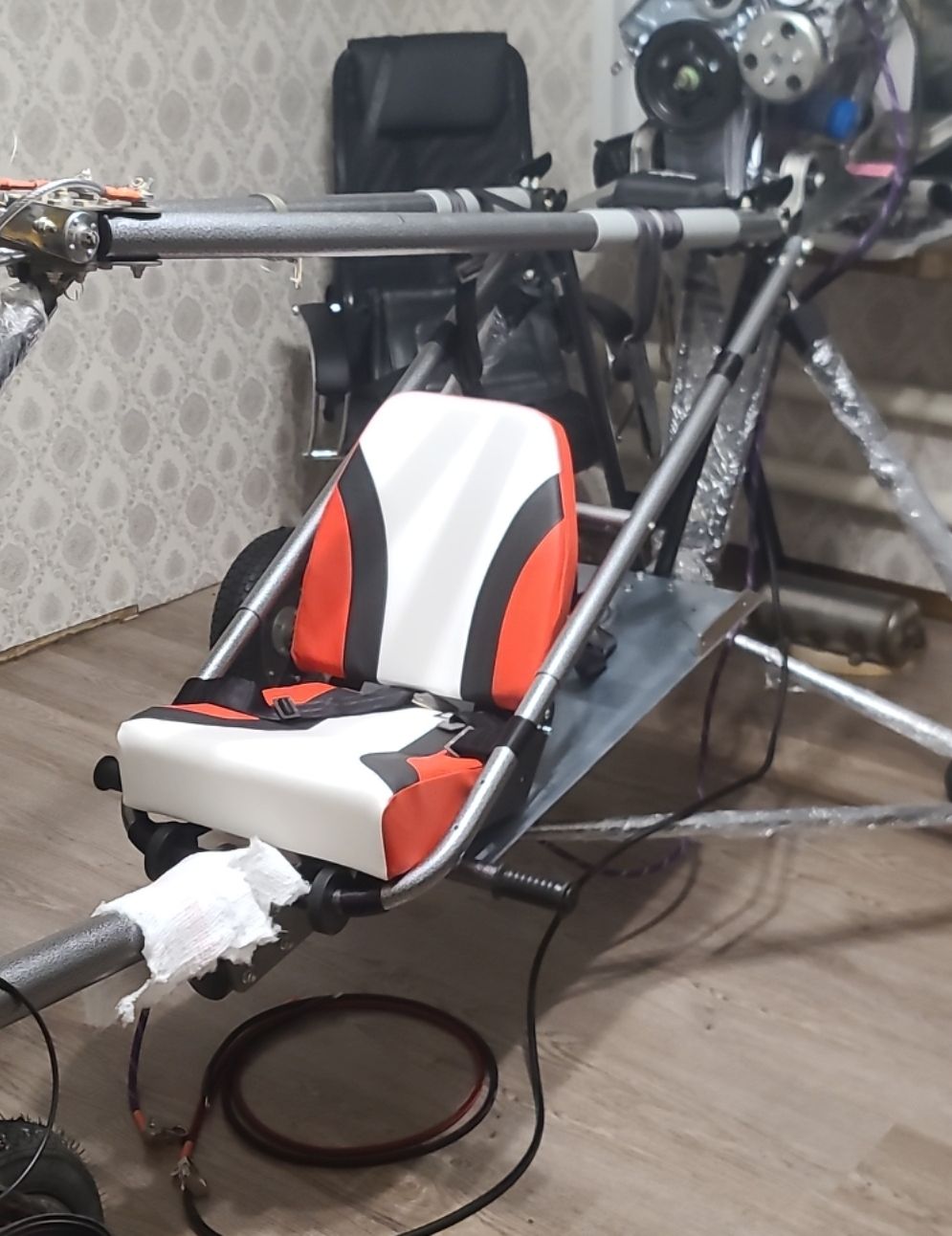

Создаю эту ветку обмениваться мнением опытом по выбору и установке сидений для дельталетов , кто от чего ставит на какую высоту под каким углом из каких материалов , как грамотно крепить на какие крепежи и есть ли какие регламенты установки либо правила или что кому и как удобно , может кто то ставил от спортивных машин , давайте развивать эту тему делиться идеями и улучшать наши аппараты для комфорта удобств и современности

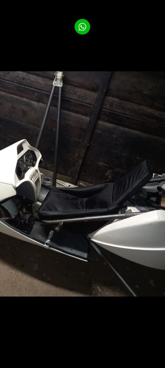

Для МД-50го думаю, что подойдут сидушки от МД-50го😁 производитель делает их вполне красивыми и качественными. Крепятся липучками, я купил себе для Поиск-06го, и ненарадуюсь)

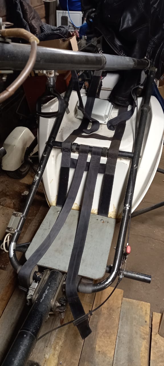

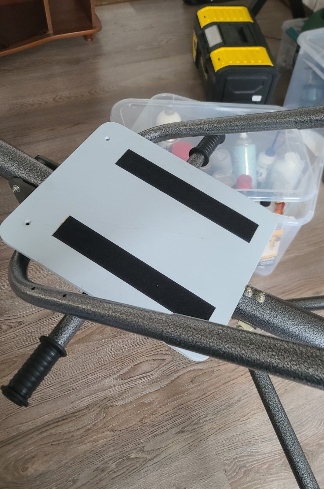

привет, вот это тоже строительство мд50,скидываю фото как должно быть по заводском,сидения сам шил,под сидением фанера с отверстиями,крепится она через люверсы подвесной системы болтами к фанерке,а сверху на липучках сама сидинька

Лично я от такой системы отказался. Во время езды по пыльным дорогам ремни и липучки пачкаются и плохо держат. У меня ремни и фанерка были были вшиты в сиденье , а на рамке фиксировались замками с защёлками или самозатягиваюшимися пряжками от парашютной подвесной системы. В спинку переднего сиденья тандема была вставлена изогнытая титановая пластина.

Павел твои фото мне помогли разобраться с ремнями, спасибос
Только у меня просто черные, производитель может вроде и цвет по желанию подобрать. Они мягкие, но есть возможность вставить например фанеру в спинку и под попу) а еще очень радует, что задняя сидушка служит большим багажным отделением, если без пассажира. Там молния расстегивается, и поднимается ткань, образуя как бы короб, туда можно напихать много чего, и застегнув молнию лететь, не беспокоясь о багаже))

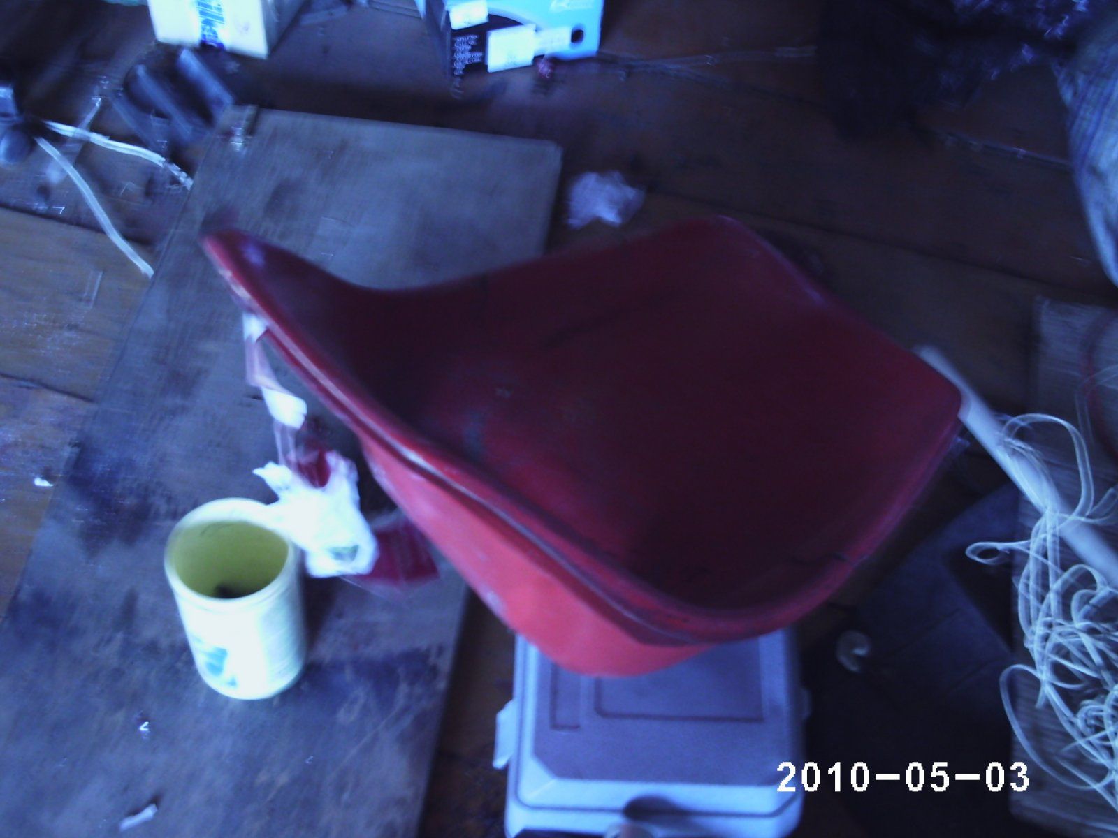

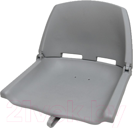

Летал как то на аппарате с сидушками от стадиона, очень понравилось, удобно сидеть! себе хочу лодочное поставить, складное
такая цена приятная потом вьехал что это Белорусские
Трамвайные сидушки стеклопластиковые. Не ПВХ.
На советских трамваях.

Валера привет, народ здесь требует не только зрелищ но и описание и размеры этих сидений. Рамки сидений бывают размером разные, у одних поместятся сидушки у других нет. Товар лицом показал теперь опиши его и ссылочку на сидушки желательно. А если цену укажешь вообще красавчик......
