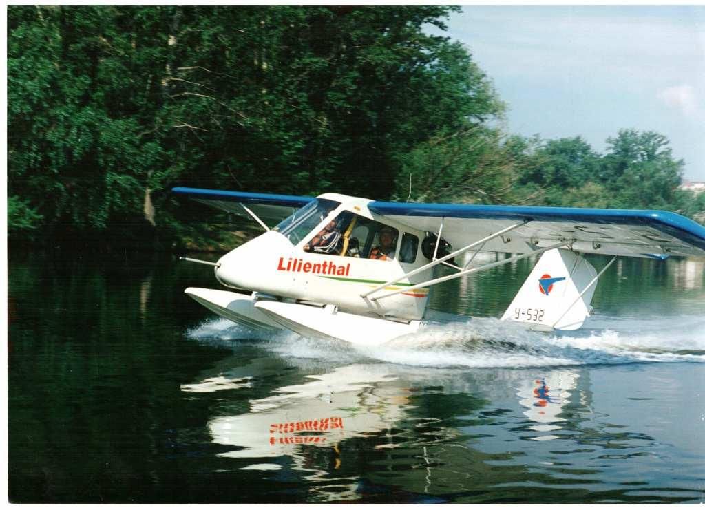

Посадка, мне кажется на видео не совсем правильная для гидроварианта самолета. Сажать, как мы поняли в процессе испытаний на поплавках авиатики и МАИ-223, и как собственно нас и учили маститые водоплавающие летчики, надо на 2-а или даже на второй редан, ( т.е выдирать его до конца) иначе возможны отделения от воды или капот.
Тут отделений не было, потому что подошел к воде практически без вертикальной скорости, а раскачка по тангажу неприятная была.
Первый раз познакомился с этими поплавками (Михаил Овчинников, Севастополь), когда пририсовал и прикрутил их к "Бекасу".

Качество изготовления хорошее.
Гидродинамика и прочность - проблематичные.
Из-за отсутствия цилиндрической вставки мал запас по продольной устойчивости. Требуется повышенная квалификация для разбега самолета без продольной раскачки.
Мало наполнение поплавков в носу - плохая всхожесть на волну в водоизмещающем режиме и повышенное брызгообразование.
Отрицательный развал бортов поплавков - при буксировке самолета катером поплавки легко зарываются под воду при боковом усилии от буксировщика (при боковом ветре более 4 м/с буксировка становилась невозможной).
По прочности основные претензии к прочности продольного бимса, за который крепились поплавки. Появлялись трещины в месте перехода поверхности бимса к поверхности поплавка.
Еще одна претензия - верхняя часть поплавка закругленная и обычно мокрая и скользкая, поэтому на бимсе появилась надпись "Место для удара яйцами" 😱
Весьма правильное замечание.
Для гидросамолета выдерживание посадочной скорости более критично, чем для сухопутного - здесь начинают воевать между собой аэродинамика и гидродинамика.
Начиная от нагрузок - посадочные скорости 70 или 100 км/ч отличаются нагрузками на лодку или поплавки в два раза.
Увеличение посадочной скорости приводит к уменьшению угла атаки корпуса лодки или поплавка относительно воды, смещению ЦД вперед и, соответственно, уменьшению (или исчезновению) запаса по путевой устойчивости ЛА при движении по воде. Видео о такой ошибке где то пробегало.
