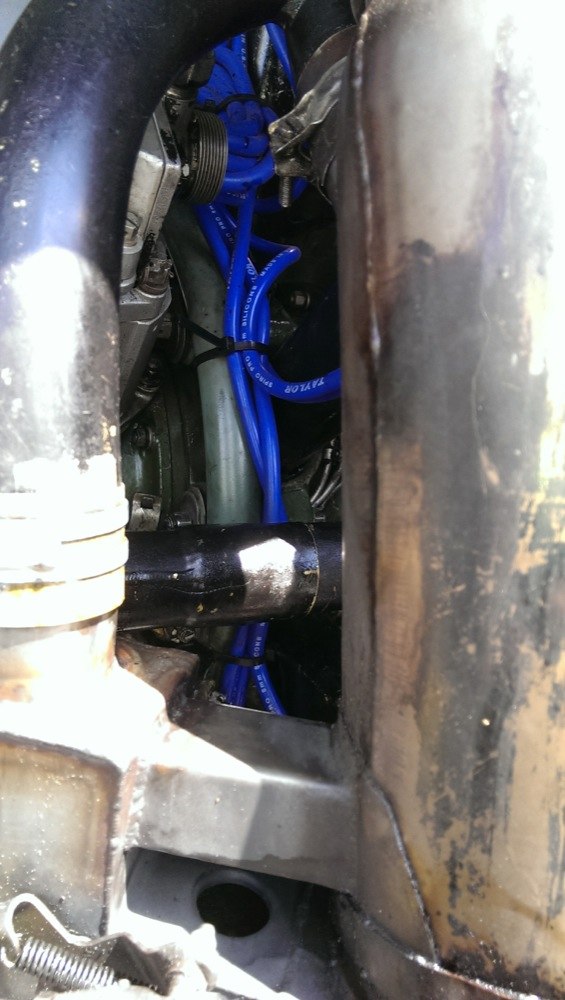

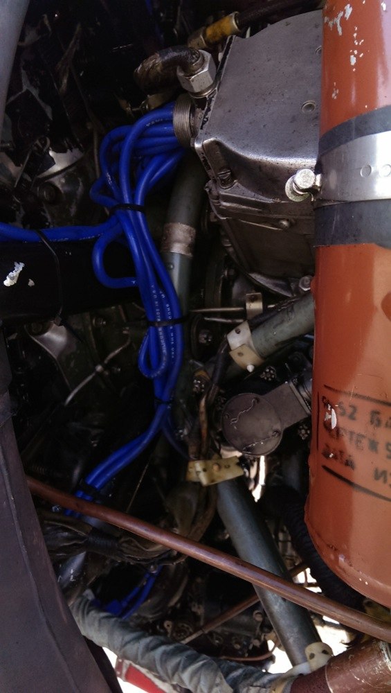

Коллеги, кто имел опыт использования таких проводов:
В своём "трофийном" (автоспорт) прошлом - установка таких проводов на УАЗ с полной герметизацией трамблёра решало проблему устойчивой работы мотора под водой.
на М-14П, кроме возможности использовать автомобильные свечи, есть плюсы?
PS: кстати, дайте спецификацию этих самых свечей, под 95-й бензин, лучше БОШ, трёхконтактные.
PPS: в поиске аналогичной темы не нашёл, если есть, ткните носом, а мою - удалите.
Я летаю к примеру уже 3-ий год на подобных проводах  и автосвечах не каких проблем первый год свечи NGK после 200 час выкинул их и вкрутили не поверите Бриск 17 для пробы ,уже за 100 час на них не каких проблем и ценик небольшой . 😉
Там на фото что вы показали, то место где выходят провода из магнет надо герметиком хорошенько намазать. Тут на этом форуме есть человек из Америки  Булат его имя он может прислать уже готовые провода для М14-го и свечи там в его комплекте есть специальная силиконовая лента для заделки этого места.

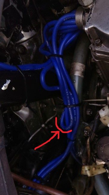

имхо слишком малый радиус изгиба.
я бы по-другому провёл.
а вообще силиконовые провода можно купить и на метраж, нарезать нужной длины и обжать наконечники.
