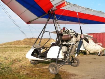

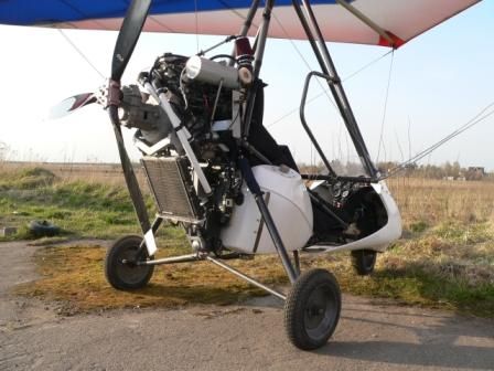

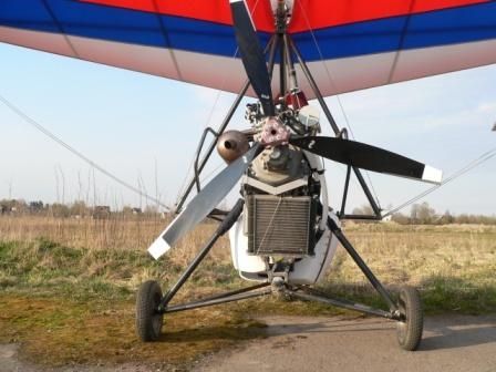

Продаётся силовая установка G-10 экономичный,инжекторный двигатель с тягой в 170 кг. Нароботка 10часов. Всё электрооборудование BOCH. Моторама, радиатор, проводка и приборы в комплекте. Редуктор 2,52.Расход топлива 95 АИ порядка 10 л.час.
Находится в Санкт- Петербурге. Тел. 8921 3500428 Анатолий.
Цена 150 т.р.
    30,4 КБ · Просмотры: 115
Почему такой высокий расход топлива?
10-л/час  - это показатели СУ на базе карбюраторного G10.
Инжекторный должен быть существенно экономичнее.
Более точного замера небыло, поэтому (порядка) 10л/ч. По сравнению с Ротаксом 582 который потребляет все 15 л,ч. это очень экономично, именно в этом приемущество этой силовой установки.
как меряли тягу?
какой винт?
уверенны ,что 170кг?
Винт Луганский трехлопостной. Тяга точно 170кг.
луганский винт 1,7 м.правого вращения на фото это хорошо видно
