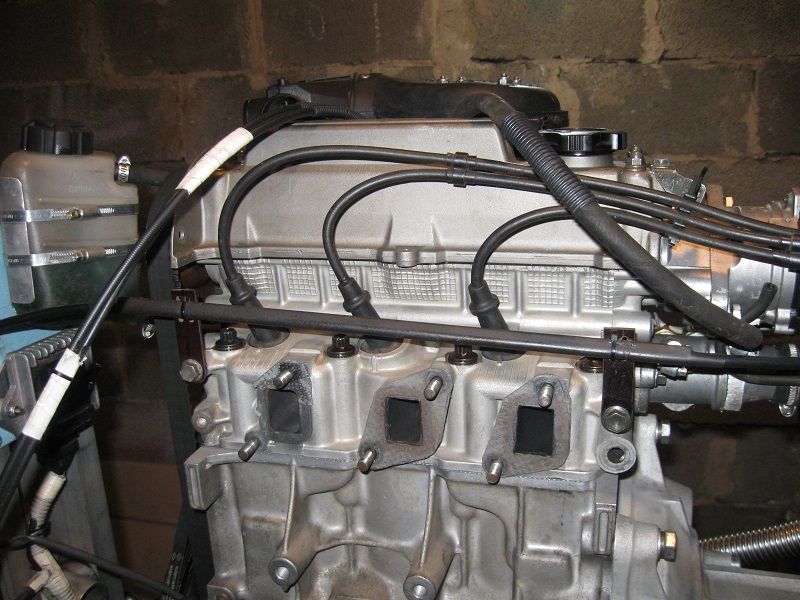

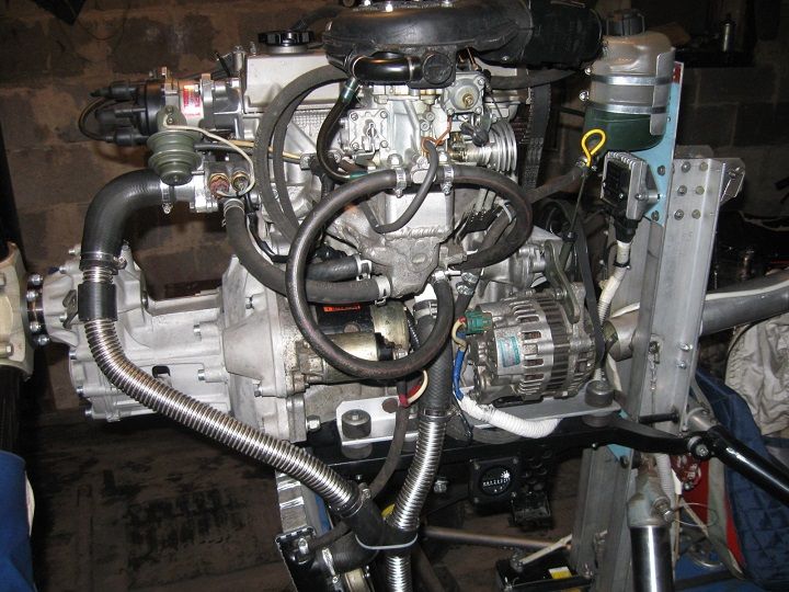

выкладываю фото разводки ОЖ.Ещё раз хочу напомнить что эта разводка охлаждения работала 124мото.час. исправно и уровень ОЖ не подымался в рас. бачке при работе выше 20мм от минимума.

После таких изысканий и проверок ДВС на микротрещины я сомневаться стал что ЭТО выхлопные газы завоздушивают систему охлаждения. Есть ли какой ни будь хим. реагент который подвердит или опровергнет мои домыслы. Как можно точно определить наличие воздуха или вых. газов в системе охлаждения ?
Удивляет, что пузыри идут не из пароотвода, а из нижнего патрубка расширительного бачка, но нужно смотреть - куда он подцеплен у ТСа.
Я считаю что на больших оборотах помпа прокачивает очень большой объём ОЖ, которая при этом имеет большую скороть в системе охлаждения. В следствии часть  воздуха уходит через пароотводящий шланг а часть с ОЖ  попадает в радиатор и от туда через нижний шланг рас .бачка попадает в бачок.
С такой схемой разводки при негерметичности пробки расширителя,о.ж. будет выдавливаться в расш.бачок.Низ бачка должен соед. к входу в помпу.(Я преведущий мдп купил примерно с такой же компоновкой расширителя.Аналогичная болячка по о.ж. была.После переделки проблемма пропала)

На фотках кстати нихрена не понял куда и чо идет. Обогрев дросселя одним концом в коллектор, а второй куда? Нижний патрубок бачка соединяется с пароотводом радиатора, а верхний с верхней точкой термостата? Если так, то мне кажется паротводный тонкий штуцер радиатора можно и заглушить, либо соединить тройником с тонким выходом на корпусе термостата и верхним патрубком бачка. Для соединения с нижним патрубком бачка пароотводный выход радиатора не годится - слишком мал диаметр отверстия в радиаторном выходе. Скорее всего у тебя при запуске просто воздушные пробки долго выходят - вот и воздушит. Пока термостат не открылся - воздух из радиатора по тонюсенькому пароотводному каналу медленно выходит вниз бачка - вот это и есть твои пузыри.

Устранить все перегибы в пароотводящем шланге, устранить петлю через клапанную  крышку ( в ней может образовываться пробка).
Лучше вывернуть один из датчиков и ввернуть туда штуцер и провести пароотводящий шланг с другой стороны клапанной крышки.
В шланг подогрева коллектора внедрить жиклёр сечением 6-8 мм снизив тем самым циркуляцию по малому кругу ( шланги такого диаметра расчитаны на циркуляцию через радиатор отопителя салона.
Устранить все перегибы в пароотводящем шланге, устранить петлю через клапаннуюкрышку ( в ней может образовываться пробка).Лучше вывернуть один из датчиков и ввернуть туда штуцер и провести пароотводящий шланг с другой стороны клапанной крышки.В шланг подогрева коллектора внедрить жиклёр сечением 6-8 мм снизив тем самым циркуляцию по малому кругу ( шланги такого диаметра расчитаны на циркуляцию через радиатор отопителя салона

Воздух похоже. И не выхлоп, и не парЫ, а воздух. Пока не пойму отчего это произошло в первый раз после замены катушки, но после снятия башки и последующей заливке ОЖ однозначно не вышел весь воздух из системы. При закрытом термостате из радиатора воздух удалялся через пароотводящий шланг - вот и пузыри в расширительном снизу. По-другому быть просто не могло. Заклепка термостата (если она есть в нем) воздух пропускает очень медленно, еще медленнее чем тонкий пароотводящий шланг радиатора. Поэтому после заливки системы воздух остался и в радиаторе, и в патрубке, соединяющем радиатор с термостатом. Иначе пузырей снизу бачка просто принципиально быть не могло. Пар, или выхлоп выходили-бы через верхнюю трубку, которая перекинута над клапанной крышкой. Опуститься по практически вертикальному толстенному патрубку воздух просто не может, если в нем есть ОЖ. Ведь ОЖ циркулирует по этому патрубку сверху вниз.
