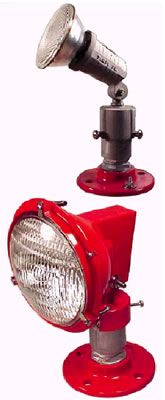

Ген, ну это современные, хотя завтра посмотрю на ворота. Все равно, светосила огромная. Там в ряд стоит 3-9фонарей, даже по сто это много!

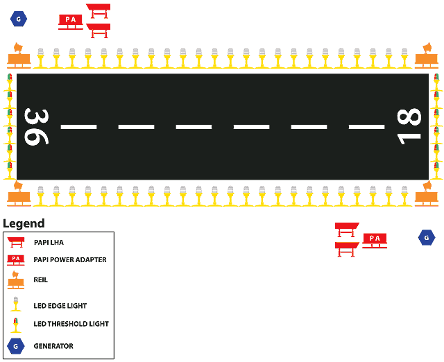

Вот нашел минимальные требования света для [highlight]АЭРОПОРТОВ[/highlight] в Америке :
На фото Схема и составные части .
перечень элементов :
Included in the FL-PALS-1500 System:
[4] PAPI Light Housing Assemblies (15-757LHA-PALS)

А лампы, так себе. Уверен, что Российские, доисторические огни будут не хуже. А что сейчас ставят в Украине?

Спасибо, а на какую длинну ВПП расчитанно это кол-во ламп?
Это расчёт необходимого оборудования на 1500 метров длинны на 30 метров ширины.
