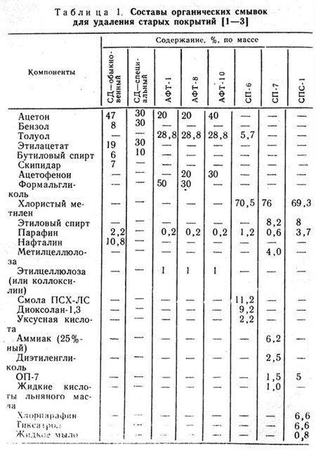

Вот в своём архиве нашёл...
    62,7 КБ · Просмотры: 420

Для дюраля (особенно магниевых сплавов) опасны смывки на кислотной основе. Зато для железа они очень подходят, ещё и ржавчину убирают.
Берите СП-7, не очень ядовита, не обжигает при кратковременном контакте, дешёвая, густая (не стекает), быстро не сохнет, поэтому глубоко берёт. Из минусов: оставляет много парафина.
АФТ послабее будет и жидкая очень. Приходится наносить много раз, из-за чего оставляет много парафина.
Мне понравилось работать смывкой на основе перекиси. Не помню название, помню, что она пипец дорогая. Наносится установкой, за сутки снимает слой краски любой толщины. Смывается керх#ром идеально. Ожоги оставляет мгновенно.
Смывал Сессну какой-то авиационной смывкой жёлтого цвета. Судя по аммиачной вони - СП-7. Краску поднимает отлично, особенно с укрыванием плёнкой. Но вот зеленый авиационный грунт, что под краской - превращает в зелёные сопли или вообще никак не трогает. Зато потом, местами при грунтовании и окрашивании на некоторые места не ложится ни грунт, ни краска. Жирные липкие пятна. Мыл и водой и бензином - бестолку. Нужна какая-то другая смывка.
