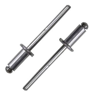

Если вы говорите про такие как на фото. То это простые бытовые заклепки.

Заклепок ОСТовских валом, видов по "твердости" минимум 4 - "чистая" голова, 1 точка, 2, 3 и + еще по типам проволоки для заклепок были различия - но среди проволок видел и АМг, АМц, Д16 и конечно В65, а еще Д19 и еще не помню название проволоки, но эти вообще как пластилин были и на Романтику шли.
Количеством точек или их отсутствием определется материал проволки из которой изготовлена заклепка. Соотвественно , разный материал -> разная твердость.
Daos
От модели к планеру!
Тут один момент. Я в гражданке работал. В военке там и заклепки другие. Здесь кроме В65 и Д16 ни чего не использовали. Были такие заклепки и красного цвета и с 2 точками. Пару горстей. Но клепать мы ими не клепали. Только белыми и зелеными. Ну вот вытяжка остовская простая , ну это слезы.. .
Вы заблуждаетесь. Авиационная промышленость работает по одному отраслевому стандарту -ОСТ1. В нем оговорены все доступные типы заклепок. Выбор осуществляет конструтор-разработчик изделия. В этом плане военное или гражданское самолетостроенние не имеет никаких отличий. Цвет заклепки - это цвет защитного покрытия. Цвет никак не связан с материалом из которого изготовлена заклепка.
Про слезы:) Это проблема не заклепок, а тех кто выполнял формы до вас. Скорее всего были допущены ошибки. Возможно, ослабление заклепок вызвано усталостью или появлением нерасчетных нагрузок. Тогда это вопрос к разработчикам. Качество заклепок тут совершенно не причем.
