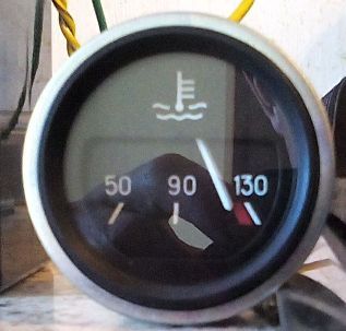

В мануале на ROTAX 912 ТГЦ обозначена как 135* максимально допустимая!Но там головки охлаждаются жидкостью,а здесь на воздушнике сколько?
У нас на выходе из блока "GVV" поставил дополнительный датчик температуры от ВАЗ 2106. При интенсивных полетах "индикатор 06" показывает температуру до 120 градусов (красный сектор), в тот-же момент родная приборка БМВ показывает температуру не более 3\4. Наработки пока мало, данных больше нет.
