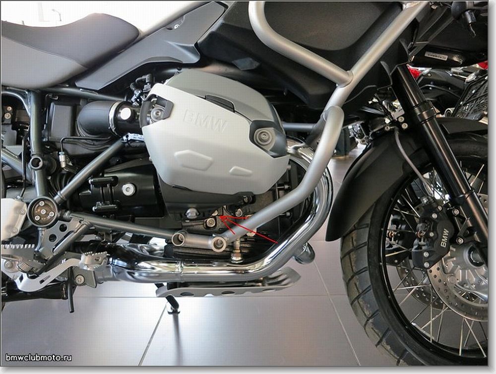

У одного из наших коллег была ошибка в мозгах мотора
"неисправность датчика положения распределительного вала"
Мотор работал на 6500 об\мин были провалы , плохо выходил на мах обороты, ну и пр.
Все это было из-за того что были перепутаны местами датчик распредвала и аварийная лампа уровня масла.
На датчик распредвала идут два провода белый и синий с белой полосой (витой провод), на лампу уровня масла  сине-коричневый и коричневый с синей полосой и белыми точками (прямой провод).
Это единственные два разъема на которых можно влипнуть и где "защита от дурака" не работает. Фишки там одинаковые и находятся рядом.
В общем.
Внимательнее ) когда соединяете проводку с мотором.

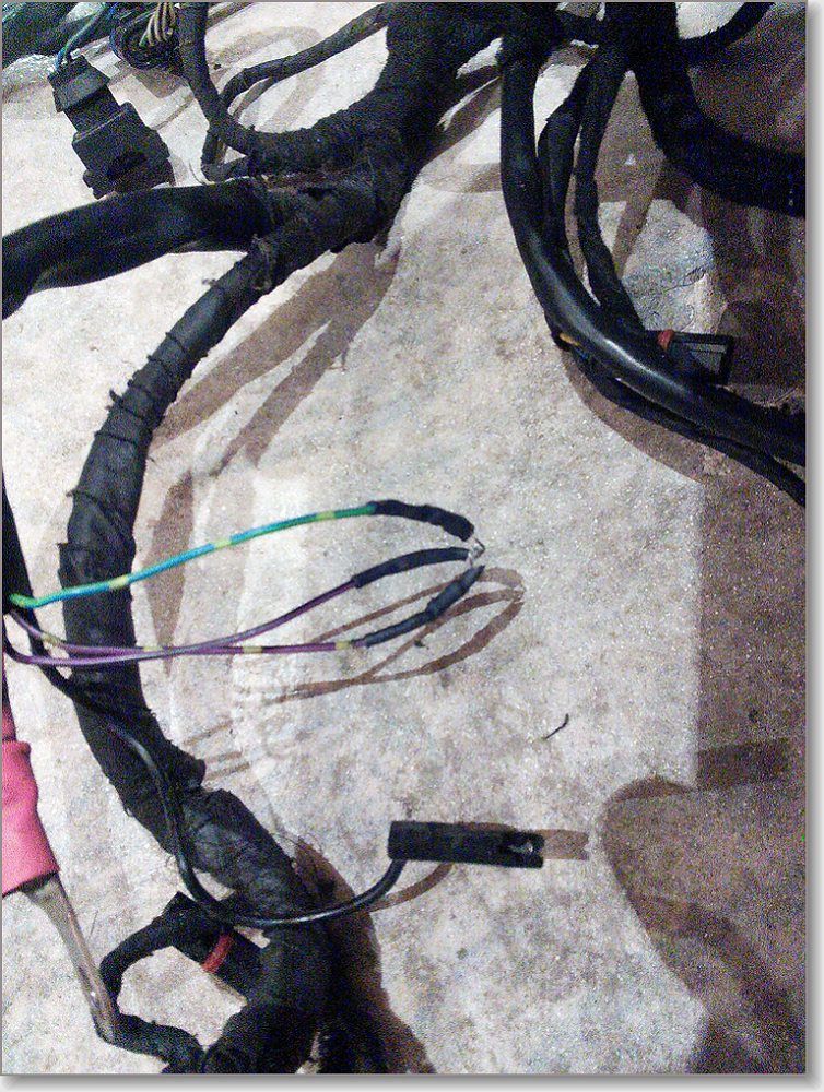

19 ноября я на своей снятой с самолета проводке, нашел спаянные выводы датчика коробки передач. Спасибо Дмитрий Dim-Ka- когда перед глазами лежит твой оригинал, намного легче разбираться в своей!
Пробовал определить работоспособность сопротивлений, нифига в это не понимая :)

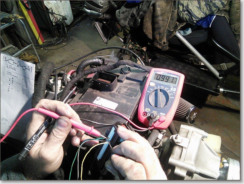

"Датчик КПП, это большой разъём Bmsk контакты 41(фиолетый с чёрной полосой и жёлтым точками),64( фиолетовый с чёрной полосой),13 (зелёный с синей полосой жёлтыми точками)
Сопротивление измерить нужно между 41 и 64, между 13 и 64.
Сопротивление датчика КПП 150-175 Ом и 850-900 Ом  между одной парой и второй парой контактов."
Сегодня оно здорово сэкономило наше время
Замер показания сопротивлений, между выводом 41 и 64 дает ...

А вот второй резистор молчит, как партизан, вроде мертвый.
Сергей для того, чтобы подстраховаться, набрасывает провода от "родного" датчика коробки на мои выводы из жгута. И вот на панели приборов в пустом квадратике(про который я все спрашивал ранее) появляется цифра 0 и чуть выше на отдельном табло зеленый N(нейтраль)
Пробую замкнуть вывод стартера и о, счастье! Слышу щелчки работы реле впервые за пару недель.
На этом работы по моей проводке закончены. Сергей на прощанье снабжает меня подходящим штекером датчика детонации и пружинкой для обгонной муфты.
Теперь нужно купить и запаять более надежные резисторы в цепь и привести все свои жгуты проводки в порядок. Проверить работоспособность на самолете.
