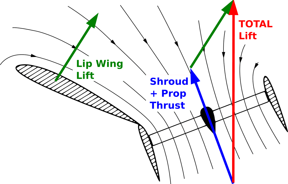

Соосный импеллер с редуктором для судна на воздушной подушке
"Добавочная тяга" создается скоростным потоком на аэродинамическом профиле (губе) на внутренней стороне кольца которые Вы выпускаете. Суммирующая направлена вперед.
СА можно сделать в виде неподвижных лопастей винта (пусть даже увеличенной толщины и хорды) с углом уменьшающим закрутку потока от винта. Тогда результирующая Y будет направлена по оси движения.
Есть еще вариант подсоса воздуха в эту "насадку", но она кажется применяется в ТРД и КПД небольшой но имеется (эжекция).
Собственно не пытаюсь изобретать, а уменьшить риск повреждения лопастей в кольце.
Получается будет три ряда лопастей: соосник + неподвижный спрямляющий из подобранных профилей.
Опять огород получился, но без кольца ;D...
Я не выпускаю, но и не "раскатываю" 😉 Никакими [highlight]губами[/highlight], выпущенными или раскатанными КПД винтомоторной установки не увеличить :IMHO
возможно только уменьшить. 😉

Если с зазором 1% все в порядке, и кольцевая насадка имеет крыльевой профиль, то почему там вдруг возникает только сопротивление?
Понятно, что это должно правильно быть исполненно.
На концах лопастей уже начали устанавливать законцовки препятствующие перетеканию потока (как на крыле, где-то даже фото выкладывал), частично эту функцию и выполняет кольцо. А губа - передняя внутренняя кромка кольца - и создает доп тягу. Кольцо сужается к выходу, как у классиков поток за винтом.

Во-первых, Игорь Бирюков ещё тот "авторитет" в области аэродинамики, более десяти лет пробивающий своей головой стены храма науки, называющийся "АэроГидродинамика", следы его зауми теряются в архивах форума КиЯ за 2004 год, когда он начал мордовать своей тупостью специалистов форума, представив "экраноплан", который даже глиссировать не хотел, потом, подучившись с помощью участников форума, создал серию разных "экранопланов" типа "Касатка", из которых Касатка-5 даже смогла подлететь зимой, правда наш герой от такой прыти наклал полные штаны, и отказался в дальнейшем садиться на место пилота, т.к. предположения спецов, о продольной неустойчивости выбранной схемы полностью подтвердились. Теперь, он взялся за СВП, а поскольку бе зауми не может, так его мозги устроены, то лучше материалы, которые он выкладывает, вовсе не смотреть.
По поводу винта в кольце. Максимум выгоды от его применения может быть в пределах 15% в идеальных лабораторных условиях и правильно выполненной геометрии винта и кольца. В случае применения соосных винтов, кольцо полностью теряет смысл. Поскольку соосные винты позволяют существенно снизить диаметр и повышают КПД ВМГ, и уж совсем смешно ставить кольцо и спрямляющие лопатки.
