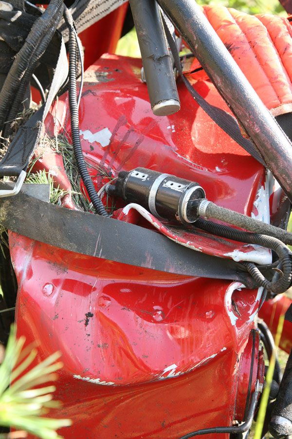

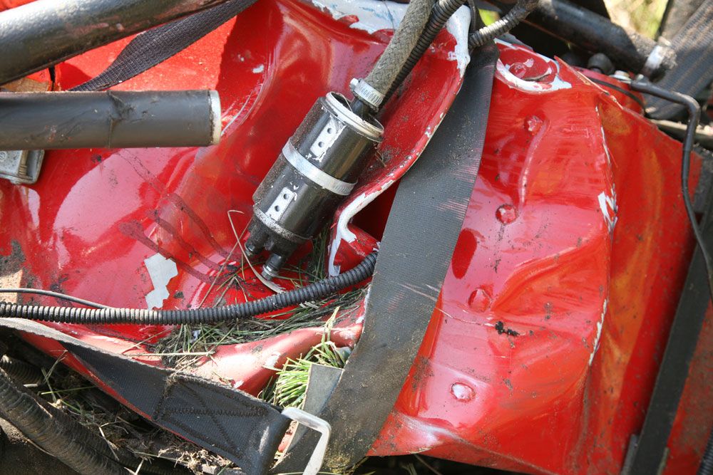

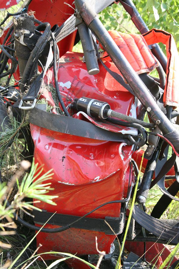

Алюминиевые баки всегда сварные. При сильной деформации как правило в корне сварного шва появляется трещина. Опять же при наличии вибрационных нагрузок (тонкие стенки вибрируют сильно, особенно если вибронагрузки попадают в резонансные частоты или кратные им)  в районе швов появляются усталостные трещины. Я часто ремонтирую топливные баки грузовых фур, там такое постоянно с алюминиевыми баками происходит, даже на ровных плоскостях трещины появляются иногда. Для автоспорта существуют специальные пластиковые баки, они не ломаются при деформации, их заполняют поролоном (таким же как в баках "взрослых") самолётов. Ещё бывают резиновые (склеенные как резиновая лодка), но они быстро стареют от трения об жёсткую оболочку. Вот они http://www.atlltd.com/C/Products/Motorsport/Fuel%2BCells/Saver%2BCells%2B%2526%2BRacells У меня есть их пластиковые баки на 60л в автомобилях.
Катастрофа дельталёта. Бак сварной. Материал АМЦ. Изготовители - Антон и Денис Баженовы(Иваново).
Бак полный! Ни одной капли топлива из бака не просочилось!!!
Это очень радует. Повезло.
У "взрослых" самолётов баки - либо кессон (крыло, киль) либо сварные дюралюминиевые (ЦП, фюз.,), либо резиновые протектированные. А вот пластиковых, заполненных поролоном....
Сварных дюралюминиевых не встречал... Это очень плохо свариваемый материал, возле сварного шва возникает множество мелких трещин, сварить что-либо герметичное из Дюралей крайне проблематично. Вы ничего не перепутали?
А пластиковые с поролоном в гоночные автомобили ставят, там почаще чем а авиации бьются.
