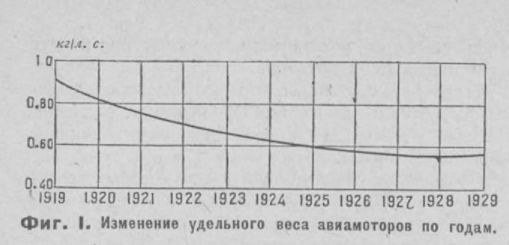

Посмотрел на график и расстроился , что мой субару по соотношению ВЕС на СИЛУ находится в районе 1925-го года :)
Однако стал искать моторы из кгниги с соотношением лучше - кроме RolseRoyse серии R ничего меньше 0.7 не нашел. Будье добры - ткните носом в мотор до 500 сил с соотношением вес на силу меньше 0.65.

Да, сколько угодно - навскидку, LOM PRAHA M337C: мощность 251.6 л.с. а вес - 153кГ, что соответствует соотношению 0.608.
Хотя мотор родом из 1916 года, т.е. конструкции - век.
Лайкоминг IO 580 при мощности в 315 л.с. имеет вес 201 кГ - 0.638.

С "современными" 337 и 580  все понятно - просто в выложенной выше книге в самом начале на 12 стр напечатан рисунок, который я привел выше-при этом ЕДИНСТВЕННЫЙ двигатель напечатанный в книге (я ее уже пролистал до конца) с показателем меньше 0.6 Кг/л.с это вышеупомянутый ролсройс Р , который совершенно выдающиеся параметры в районе 0.36 кг/л.с. показал в 1929.  (стр 315) Это "рекордый" мотор , со степеню сжатия 10 (его "серийный" прототип H-14 работал в те годы на 5.5 )  ,топливо для него в те годы готовили химики в лабораторных условиях.
Подозреваю, что автор графика, приведенного в кние, взял нкоторую "среднюю температуру по больнице" , смешав "рекордные" моторы тех годов и их типовые современники- чем вводит читателя в заблуждение- в реальности, если книгу полистать ,то ,при моторе мощностью до 400 сил  1 л.с. весила примерно 1 кг в те годы на лучших образцах.
