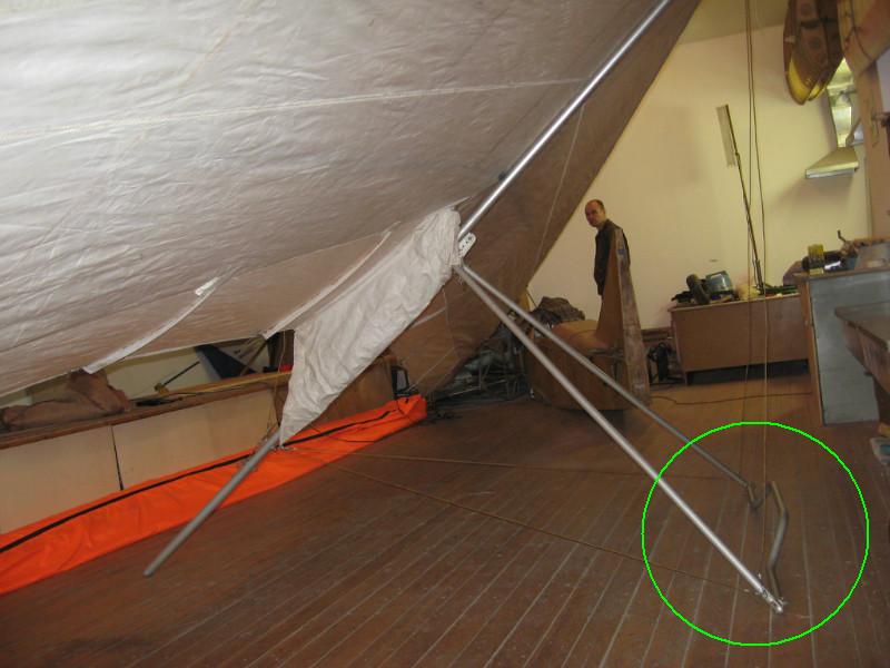

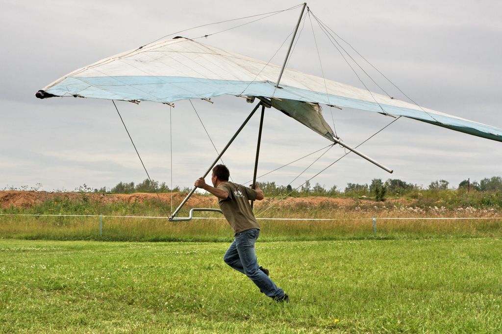

на фото выше трапеция перенесена вперед, для более удобного расположения ручки управления, и я хотел бы так сделать, НО в свободном варианте трапеция находится как на фото ниже (нашел на просторах нашего Форума... Да простит меня хозяин)  Вопрос: как это повлияло на летные качества , можно ли так делать?
Нижняя фотка моя. Тут трапеция находится еще в первозданном положении,  в таком виде был куплен,  потом, после облета пришлось переделывать длину тросов, чтоб сместить ручку трапеции
назад, поближе к пилоту, потому как первый полет был на вытянутых руках. После смещения ручки см на 20, все стало нормально.
Если речь идет о узле присоединении стоек трапеции к килевой, то я тоже, перед тем, как переставлять верхнюю точку крепления стоек просмотрел много фоток из интернета с моторным С5, в большенстве случаев почему то точка крепления именно впереди, ну и я так сделал. Правильно это или нет незнаю. Теоретически изменяется плече управления, т.е. необходимо меньшее перемещение грифа трапеции, но должна увеличится сила воздействия.

Ну их менять особого смысла нет, зачем переделывать  готовый узел?  На обоих фотках видно, что стойки остались там, где были изначально.  К управлению аппаратом из-за этого замечаний вроде нет, все как обычно.
Как раз нет, у меня узел крепления стоек перевернут и точка крепления стоек ближе к узлу подцепа. Такое крепление видел на многих аналогичных аппаратах. У вас точка крепления стоек прямо под мачтой, а у меня сантиметров на 10 впереди.
Ну и оставь, не заморачивайся. Точка крепления стоек трапеции никоим образом ни на что не влияет, ну в известных пределах, конечно.
Спасибо,  из прочитанного делаю вывод - килевой карман укорачиваю, узел крепления трапеции смещаю вперед (благо там нужно только развернуть кронштейн)
последний вопрос: на Ваших фото ручки управления трапеции прямая, а у меня кривая...   в смысле изогнутая,  нужно ли ее менять на прямую или можно такую оставить?

Спасибо,  из прочитанного делаю вывод - килевой карман укорачиваю, узел крепления трапеции смещаю вперед (благо там нужно только развернуть кронштейн)последний вопрос: на Ваших фото ручки управления трапеции прямая, а у меня кривая...   в смысле изогнутая,  нужно ли ее менять на прямую или можно такую оставить?
Ну то есть поступаю обратно тому, что советовали. Тогда спидбар (так оно называется) не меняй.
Ну то есть надо понимать так: "есть мнения sun,  а есть неправильные". Зачем же так категорично, тут ведь советовали не только так, и не только Вы....  :IMHO
Я килевой карман укоротил именно так, как на фото в сообщении № 31, килевая сзади максимально отрезана, верхние, нижние и  троса натяжения поперечины перенесены или будут перенесены максимально близко к задней кромке крыла и теперь уже и кромке килевого кармана (насколько возможно). Нарощенные Коваленко троса натяжения заменил на укороченные большего диаметра из нержавейки. Спидбар заменил на прямую трубу большего диаметра.

Так что lider всё ты правильно понял.  Спидбар (если не хватает хода вперед) можно развернуть вверх с наклоном назад (параллельно подкосу). Летать так можно,  но честно говоря за спидбар на микродельте не очень удобно держаться и перехватываться. Лучше сразу заменить на прямую трубу чуть толще или большего диаметра еще и для увеличения прочности -  там нагрузка на растяжение. Некоторые ставят внутрь еще и трос, хуже не будет конечно, но при влетном до 180кг это лишнее.

На фото до переделки трос проходит заметно выше задней кромки паруса  и крепится за килевым карманом.
Каким образом парус крепится к тросу, фото есть? И самое главное зачем?

В некоторых парусах трос проходит сквозь отверстие в обшивке, в некоторых подвязывается шнурком.
Это часть антипикирующего устройства.  И уж совершенно недопустимо переносить его ближе, чтоб он придавливал заднюю кромку.
