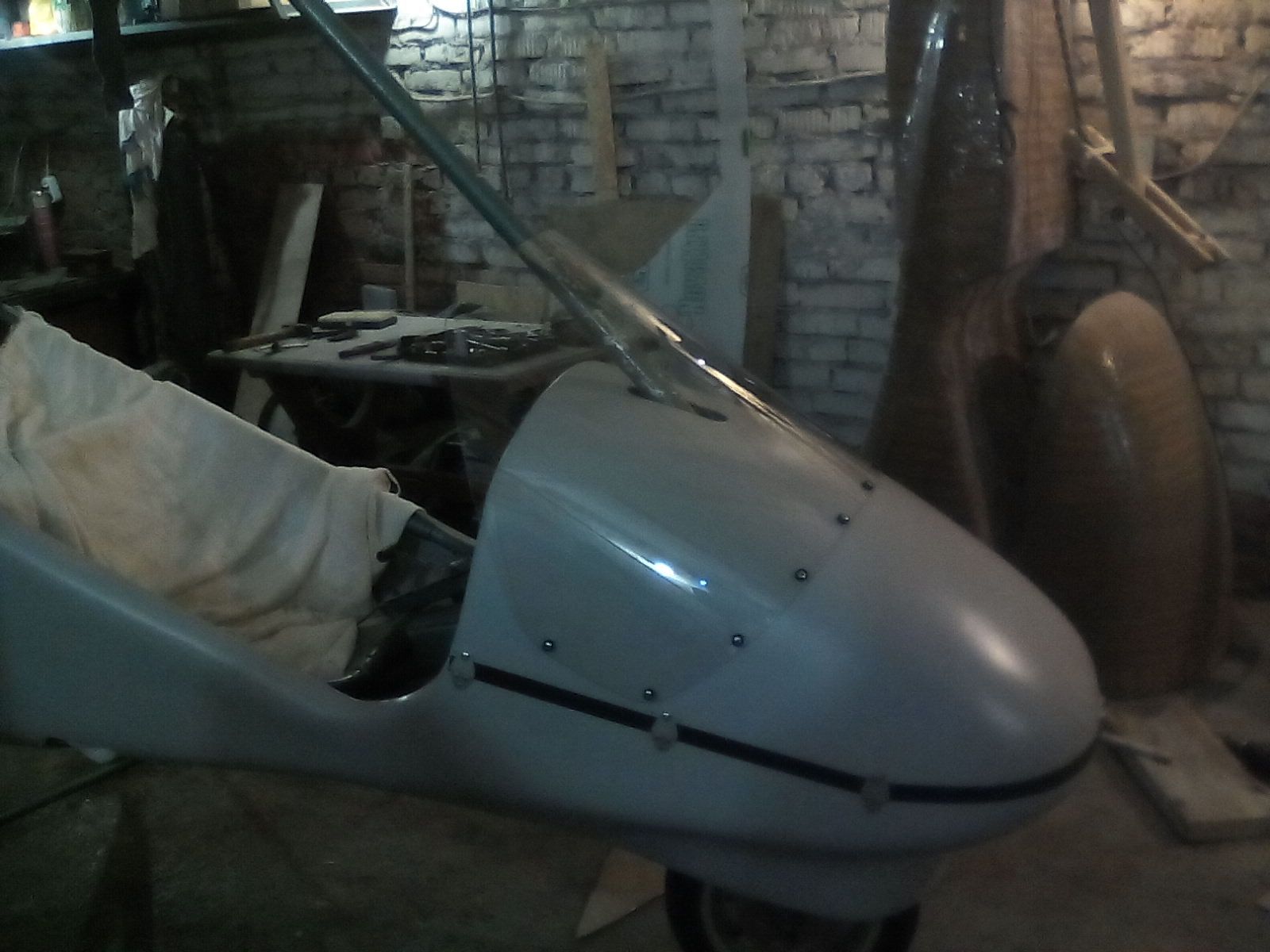

Ижевск, приехал увидел. Поставил на дельтик.
