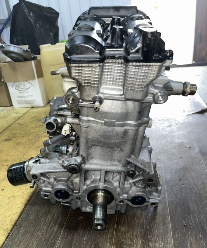

Всем привет!
Заинтересовал этот моторчик. Кто то уже использовал его? По характеристикам вроде самое оно, тяжеловат правда по сравнению с YG2 (Genesis 80FI) Но есть свои прелести. И вроде как доступен. Если есть у кого габаритные чертежи, сбросьте пожалуйста!

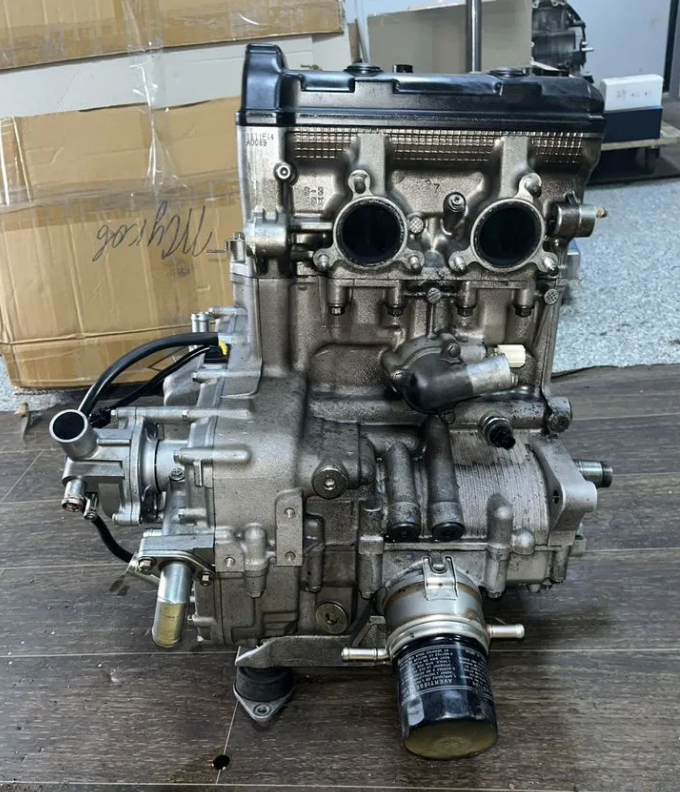

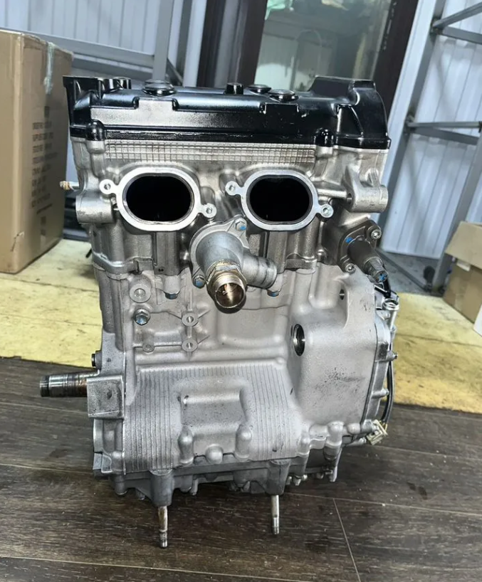

Да, это 2Т и при чем не знаю откуда автор взял 160л.с., по фото видно что это обычный SM800 с 95 л.с. Если я конечно не ошибся, но на одном из фото на крышке головок видна надпись 800. Движок конечно знатный но мне интересен именно 4Т объемом 1056 и мощностью 125л.с. при 7500 об/мин

А вес известен этого двигателя? Интересно сравнить с 1KR
Ну если верить Perplexity то:
Двигатель в полном сборе с навесным: Около 65–68 кг. В этот вес входят тяжелый магнето-генератор, стартер, система сухого картера (масляный бак и насосы), дроссельный узел инжектора, помпа и массивный выхлопной коллектор.
при этом, масса родного выхлопа порядка 11 кг. Ну в общем я думаю при правильном подходе авиаконверсия может быть в установочном весе под 70 кг с ременным редуктором.
