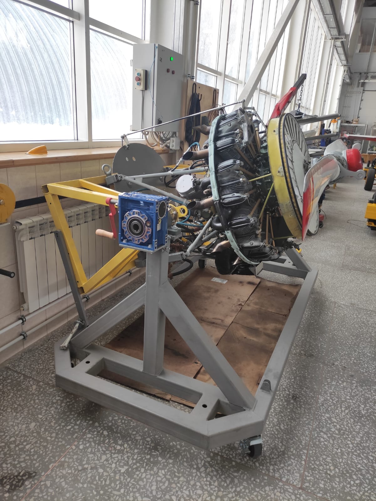

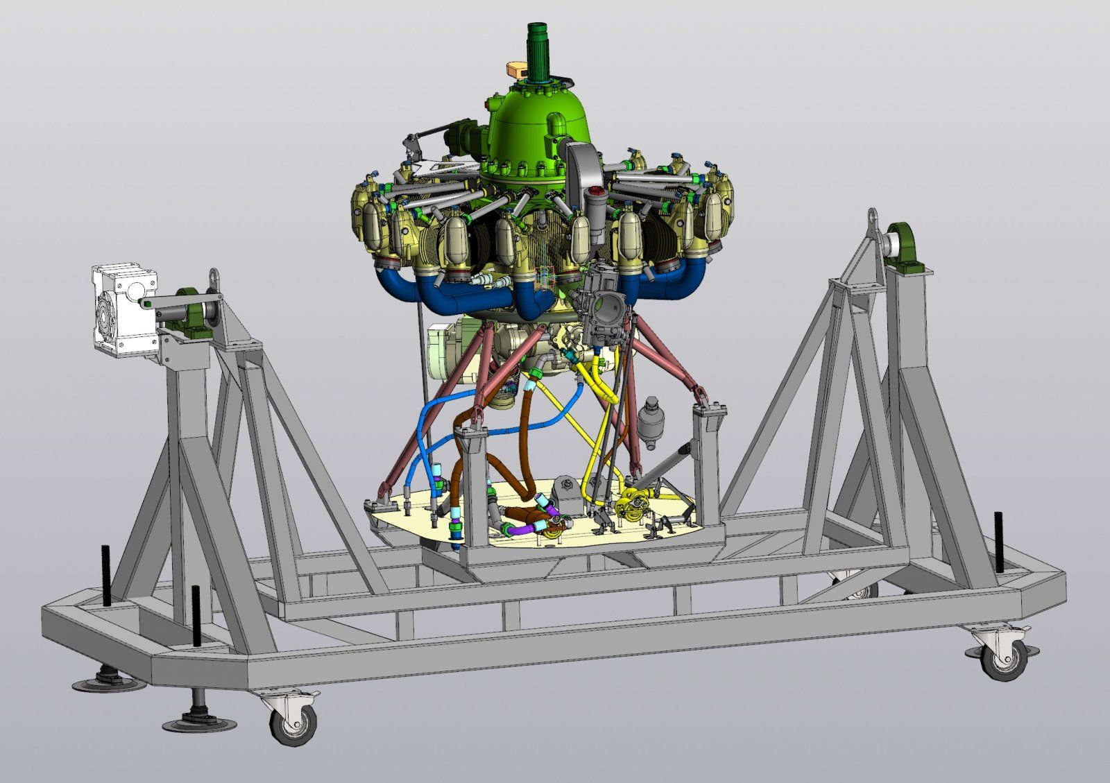

Когда я ремонтировал эти двигатели ( дело было в штатах) мне подогнали похожий стенд. Настоящий американский, с авиационного завода. Очень громоздкая и неудобная конструкция. Придумал свой ( я всегда чего нибудь придумываю чтобы работать было проще).
Вот например посмотрим на стенд ( выше) для сборки картера. Это ж сколько металла! А места он сколько занимает? И зачем он поворачивается то? К чему это ненужное усложнение ? Незачем картер при сборке переворачивать, он собирается и без этого вполне нормально

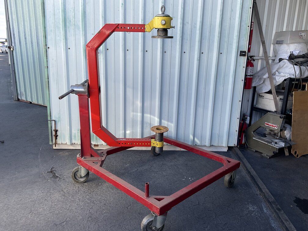

Вот мой стенд для картера. Просто, дёшево и вполне достаточно для сборки картера без секции наддува ( та просто на столе собирается)
ЭТу штуку можно установить в вбитую в землю трубу, дырку в верстаке или в подобный моему универскальный стэнд как мой сдесь , если снять приспособу для работы с цилиндром
Теперь о самом стэнде.

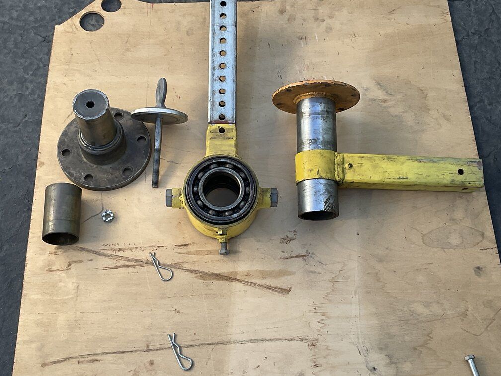

Основные детсли на фото.
Слева- доработанная заводская цапфа ( так кажется это по рюсски, хотя слово то немецкое вообще то) , к ней приварена труба и изготовлена верхняя шайба, на которой онa с двигателем весит на длинном болту с кольцом для крюка лебёдки. Ниже - бронзовая трубка для М14Б или АИ14. Вообще то он бы и ненужна была, если использовать подшибники с внутренним диаметром по вал винта АИ14, но под рукой были пользованные подшибники от коленвала М14П, их я и использовал, поэтому такая трубочка нужна.
В центре- основной узел. Подшибники установлены не в шёлтую обойму, а в зелёную, которая " плавает" в жёлтой на больших болтах ( на 3 и 9 часов на фото)
Плавает немного, на 5-7 градусов. Это нужно ( я так считаю), чтобы подвешанный двигатель сам выбирал своё положение , а не за счет напряжения на изгиб вала винта.

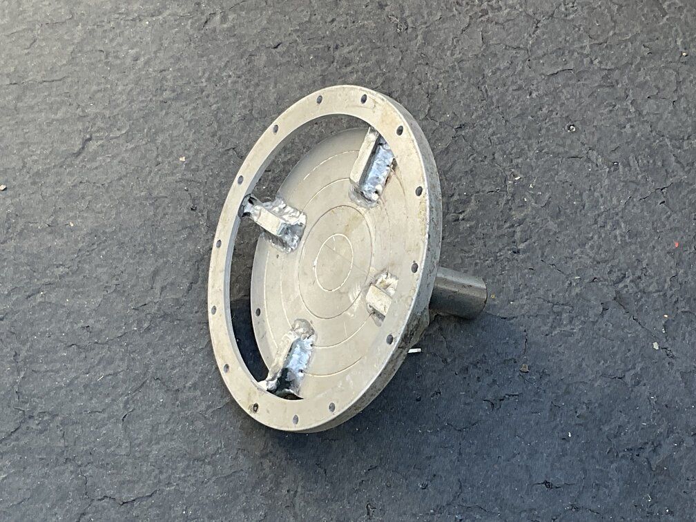

Справа - простенкий элемент который устанавливается вместо задней крышки двигателя.Там шпильки 5 мм и кажется они хлипковаты , но это не так. Центр тяжести двигателя сильно смещен к винту и на задние шпильки крышки ( при переворачивании двигателя приходится максиум 30% веса. Это около 70 кг. Даже одна такой вес на срыв выдержит.
Небольшие болты ( их два) на 6 часов- для фиксации плавающего узла. Но об этом потом
Сам стенд.
Вертикальная красная квадратная труба ( 75 мм) -из двух половин. Верхняя со стенкой 6 мм, на нее основная нагрузка, нижняя- 3мм. Разделение на две части даёт возможность хорошего провара узла поворота.
Канва такая:
Приходит на ремонт двигатель, на палете. К fлаNцу вина прикручивается цапфа с жёлтым основным узлом, двигатель поднимается. Снизу прикручивается нижний жёлтый узел вместо задней крышки. Потом эти жёлтые штуку вставляются в красные квадратные трубы стэнда. Верхняй фиксируется, нижняя нет.
Но возможность фиксацииесть, если хочется.
Двигатель весит свободно, сам выбирает точное положение без нагрузки вала на изгиб ( за счет плавющих подшибникoв и люфта в квадратных трубах.
Разбираем сверху. Тяги клапанов, цилиндры , всё до чего можно дотянутся. Двигатель свободно весит и вращается, дотянутся можно до многого.
Потом переворачиваем двигатель вверх ногами. Он занимает своё положение ( всё плавает и подстраивается под кривизну пола). Фиксируем положение bолтами ( которые на 6 часов в основном узле). Снимаем желтый узел с задницы и разбираем поэтапно. Корпус магнето, корпус наддува, картер коленвала и последним- корпус редуктора.Всё это отдельно перебираем и подготавливаем к сборке.
Начитаем ( стэнд в перевернутом положении) с корпуса редуктира. Потом насаживаем корпус коленвалa, наддува, магнето, Уставливаем задний жёлтый узел. Двигатель зафиксирован, можно занятся цилиндрами и пр. Влючая временные ноги для транспортировки. Переворачиваем. Добавляем штанги клапaнов.
Подцепляем лебёдкой, снимаем нижний жёлтый узел и устанавливаем штатную крышку. Крепим на палет, снимаем верхний жёлтый узел.
Всё, двигатель готов к отпавке.
Почему верхний жёлтый узел искревлён? Если его перевернуть- то это как раз размер М14Б и АИ14. Для них уже доработанная цапфа ненужна, нужна та самая бронзовя трубка ( из за разницы диамеров вала вина и подшибников которые я использовал.) Т.е. всё так же, но верхий узел ( с трубкой уже) надеваем на вал ВИнта АИ14 в перевернутом состоянии ( уклоном вниз) и сверху накручиваем штатную гайку для кpюка лебёдки.

Установленый на стэнд двигатель свободно вращается, но это не всегда нужно. К вертикальной красной квадратной трубе приварена шпил;ка( ее не видно на фото , она сзади) на нее набрасывается одним колнцом тяга, а другим- на шпильку крепления жалюzей на цилиндре. Всё, двигатель не вращается. Если нужно.
Вопросы?
Предвижу вопрос зачем приварена короткая трубkа к квадратному основанию.
В нее вставляется труба которой поворачивается двигатель. И тогда становится удобней всю эту констpукцию катить двумя руками. Мелочь, а приятно.

В отличии от грандиозных конструкций на фото в начале темы.
