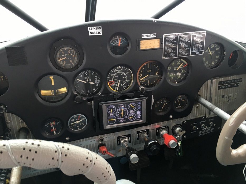

Увеличенные колёса 8.50х6. Дополнительные окошки в дверях. Датчики температуры головок и выхлопных газов на все 6 цилиндров. Встроенный в панель Garmin Aera 500.

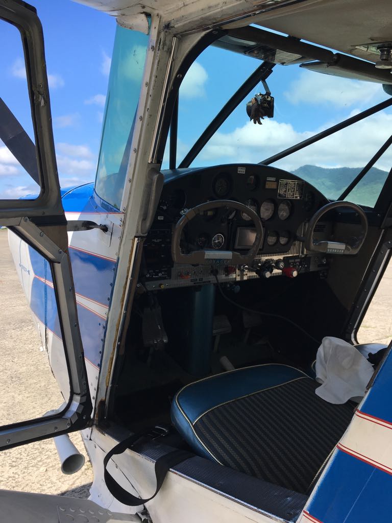

Салон и двери с дополнительными окнами.

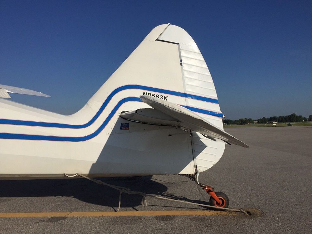

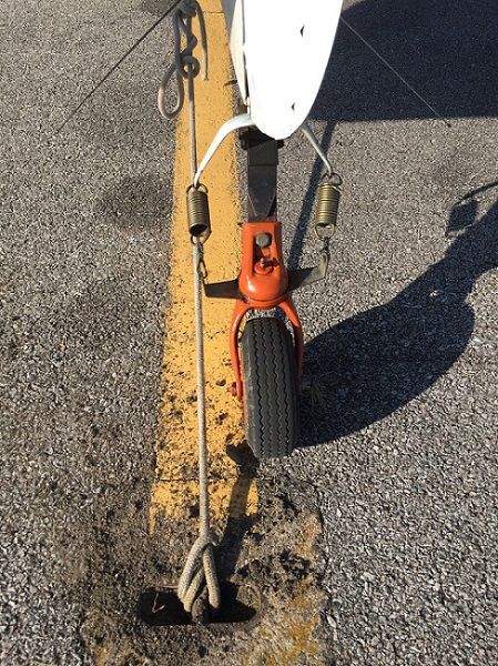

Заднее колесо управляемое. На хвостовой балке имеются рукоятки для перемещения самолёта.

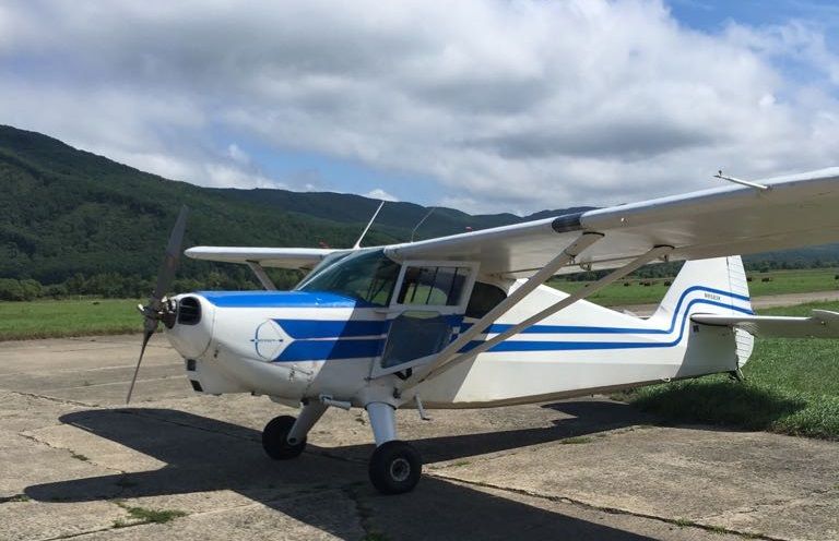

Для такой техники год выпуска не имеет вообще никакого значения, никаких календарей там нет.  Всё определяется наработкой и состоянием планера и систем.  Я сам летаю на точно таком же, с таким же мотором, только с родным "тряпочным" крылом.  Поверьте, в этом классе ничего лучше для наших условий с тех пор не изобрели. Единственное, что можно с ним сравнить - это Maule или ремоторизованная С-170, и в чём-то он даже слегка выигрывает, в чём-то немного проигрывает. Но Стинсон при этом значительно дешевле.
"Военный" мотор О-435 ест любой бензин. На Аи-92 летает как на родном. Думаю, даже на Аи-80 полетит, хотя я и не экспериментировал. 😉
Краткая история Stinson 108 с иллюстрациями на русском языке (слегка недописанная):
http://saon.ru/forum/viewtopic.php?f=163&t=10822
Про эксплуатацию собираюсь подробно написать, но пока руки не доходят.  На этом фото мой собственный самолёт.

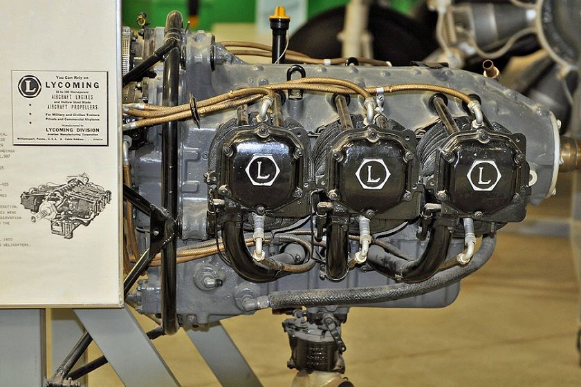

Немного про историю, конструкцию и особенности этого замечательного самолёта: http://saon.ru/forum/viewtopic.php?f=163&t=10822
Двигатель О-435 - это шестицилиндровая версия четырёхцилиндрового Lycoming O-290. Создан в 1942 году, военными использовался в основном на разведчике/самолёте связи Stinson L-5 Sentinel, коих наклёпано за войну почти 4 тысячи штук. После корейской войны L-5 были повсеместно поменяны на более вместительные Cessna 305 (L-19/O-1), а законсервированных двигателей на военных складах осталось немеряно. Поскольку производитель родного для 108-го Стинсона двигателя Franklin в 50-х годах приказал долго жить, эта конверсия стала одной из самых распространённых и даже попала напрямую в сертификат типа.
Кроме того после войны этот двигатель в разных модификациях ставился на целую кучу лёгких самолётов и вертолётов, все замучаешься перечислять.
Самая приятная для нас особенность этого двигателя - степень сжатия 6,5 (на некоторых модификациях даже 6,25), что обуславливает его невосприимчивость к качеству бензина. Правда при работе на 100LL внутри цилиндра образуется нагар и его надо чистить и притирать клапана примерно каждые 200 часов. Из-за этого американцы их не очень любят. Прям "что русскому хорошо - то немцу смерть" ;D
В остальном это совершенно обычный по конструкции типичный карбюраторный Лайк.

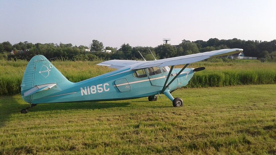

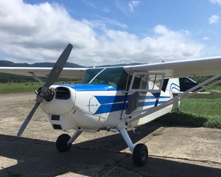

Хочу обратить внимание любителей коротких грунтовых площадок  на этот замечательный самолёт. 😉

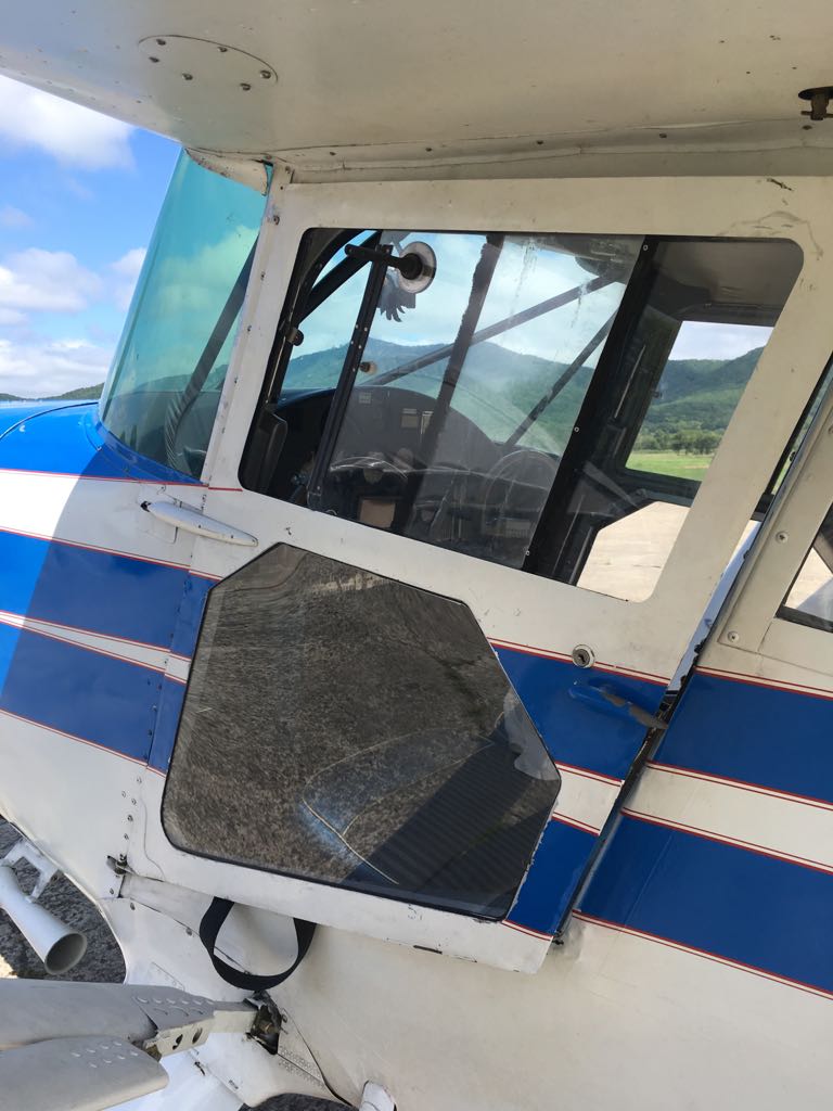

    76,3 КБ · Просмотры: 133
По-моему на фото стандартные колёса 7.00х6, они тоже слегка больше, чем стоят обычно в стандарте на Цесснах/Пайперах. Мы обычно ставим 8.50х6, это ещё не бушвилы, но хороший компромисс между стоимостью, сопротивлением и возможностью посадки на песок или мягкий грунт.  На этом самолёте они сейчас уже стоят.
