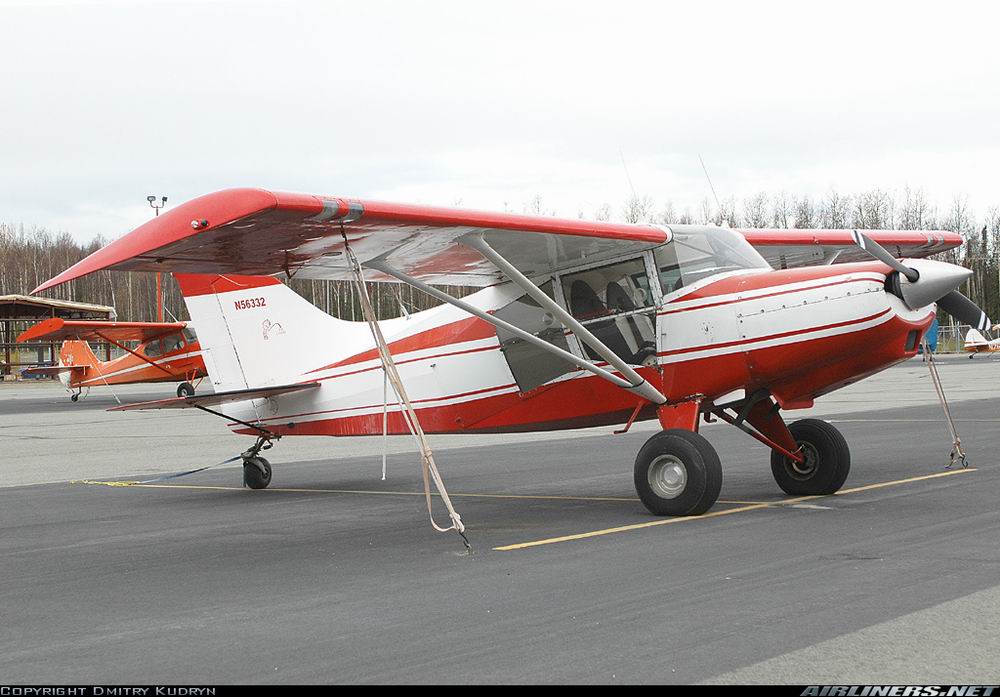

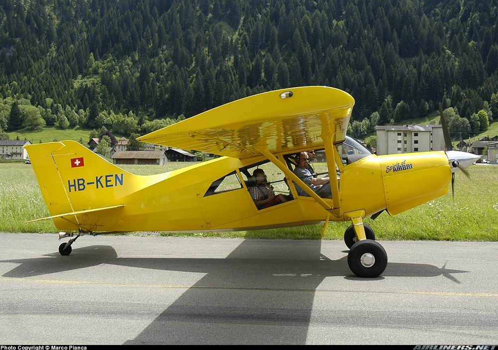

Кто-нибудь знает, что из себя представляет эта птичка и "с чем её едят"? Что за конструкция самолёта? Какие взлётно-посадочные, лётные характеристики? Насколько распространена и популярна в мире?

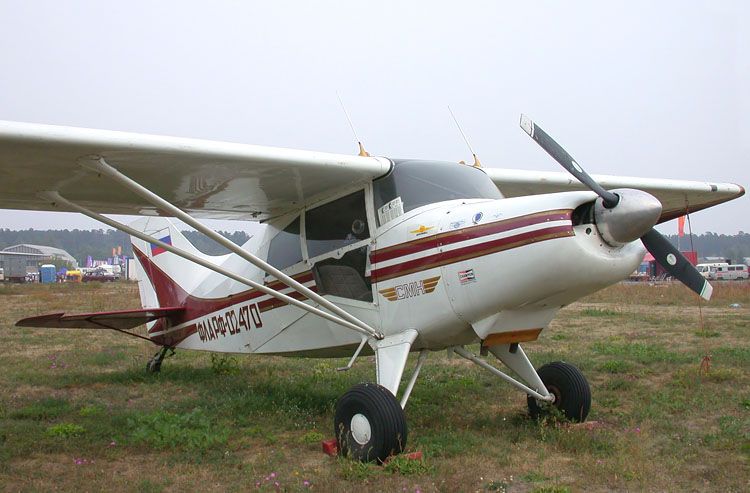

Очень прочный , не дешовый , с приличной скоростью. Облазил весь ( сам не летал) , т.к. у президента АОПА Польша такой имеется (фото прилагается)

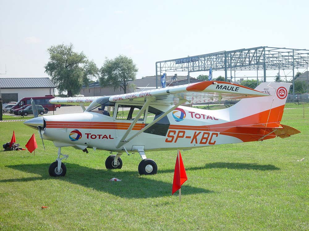

Самолёт Maule считается STOL - самолётом с коротким взлётом и посадкой. За счёт чего у него такие характеристики? Разглядывал на фото крыло: вроде бы ни предкрылков, ни зависающих закрылков (флаперонов) нет?
Спасибо.

Да это самолёт STOL , на том что я дал фото на крыле ( присмотрись на фото) установлены турбулизаторы , для уменьшения на 10 узлов посадочной скорости . Лично я больше никакой информацией по данному самолёту не обладаю , но могу своего коллегу про него пораспрашивать .

Геннадий, если не в напряг, то поспрашивайте, пожалуйста! А то ведь мучает блин любопытство: крылья обыкновенные (или почти обыкновенные), никакой супер-пупер механизации нет, а самолёт STOL!!!
Спасибо.

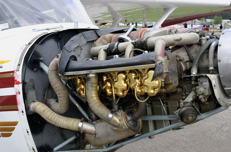

А никакого супер-пупера не надо, если конструкция грамотная. Добавлю. что у этого самоелта редуктора на моторе тоже нет, д аздравствует Лайкоминг Обыкновенный!
Piper PA-18 Super Cub тоже STOL.

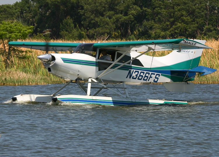

А это американский М-7 на поплавках:
