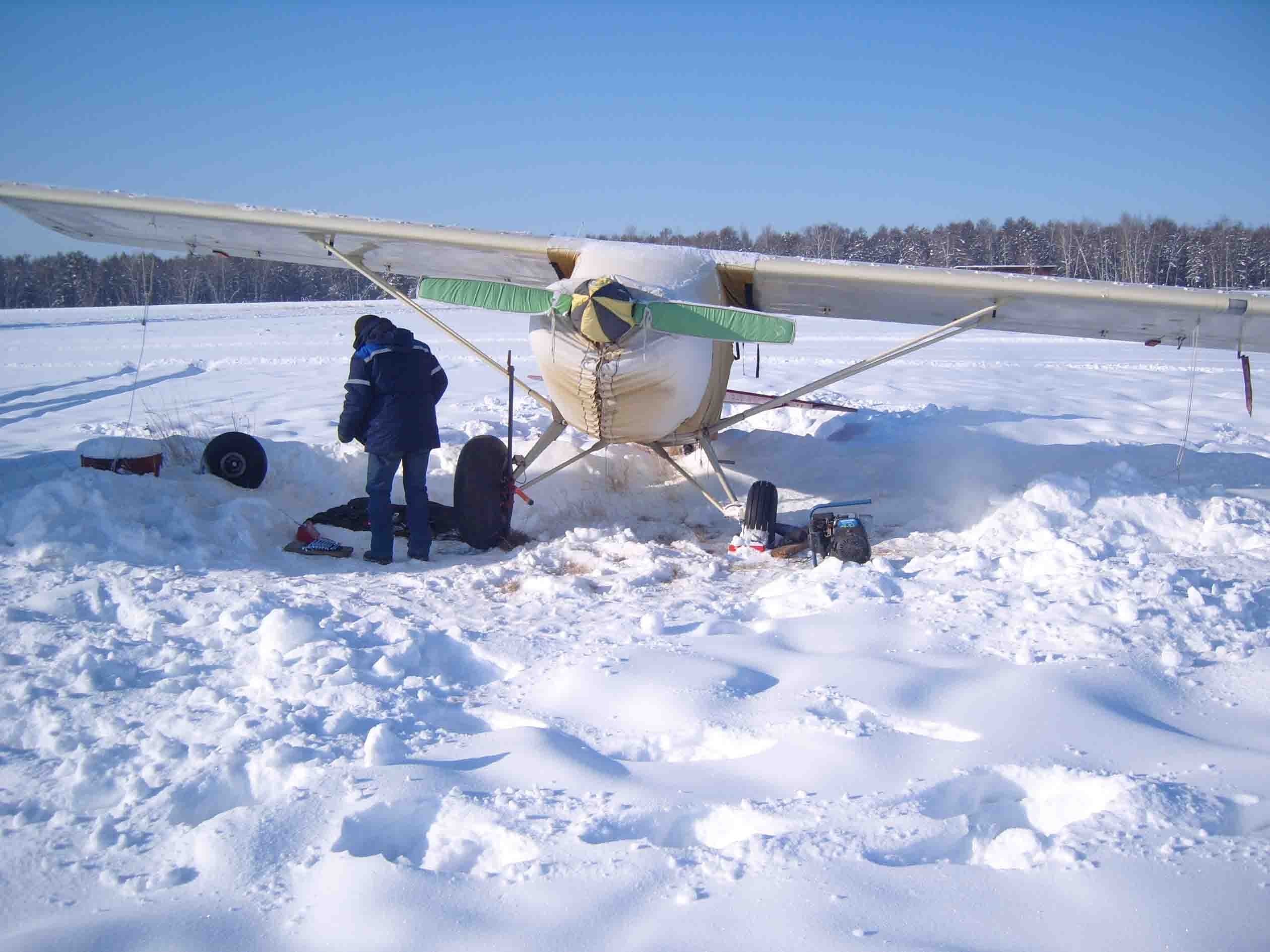

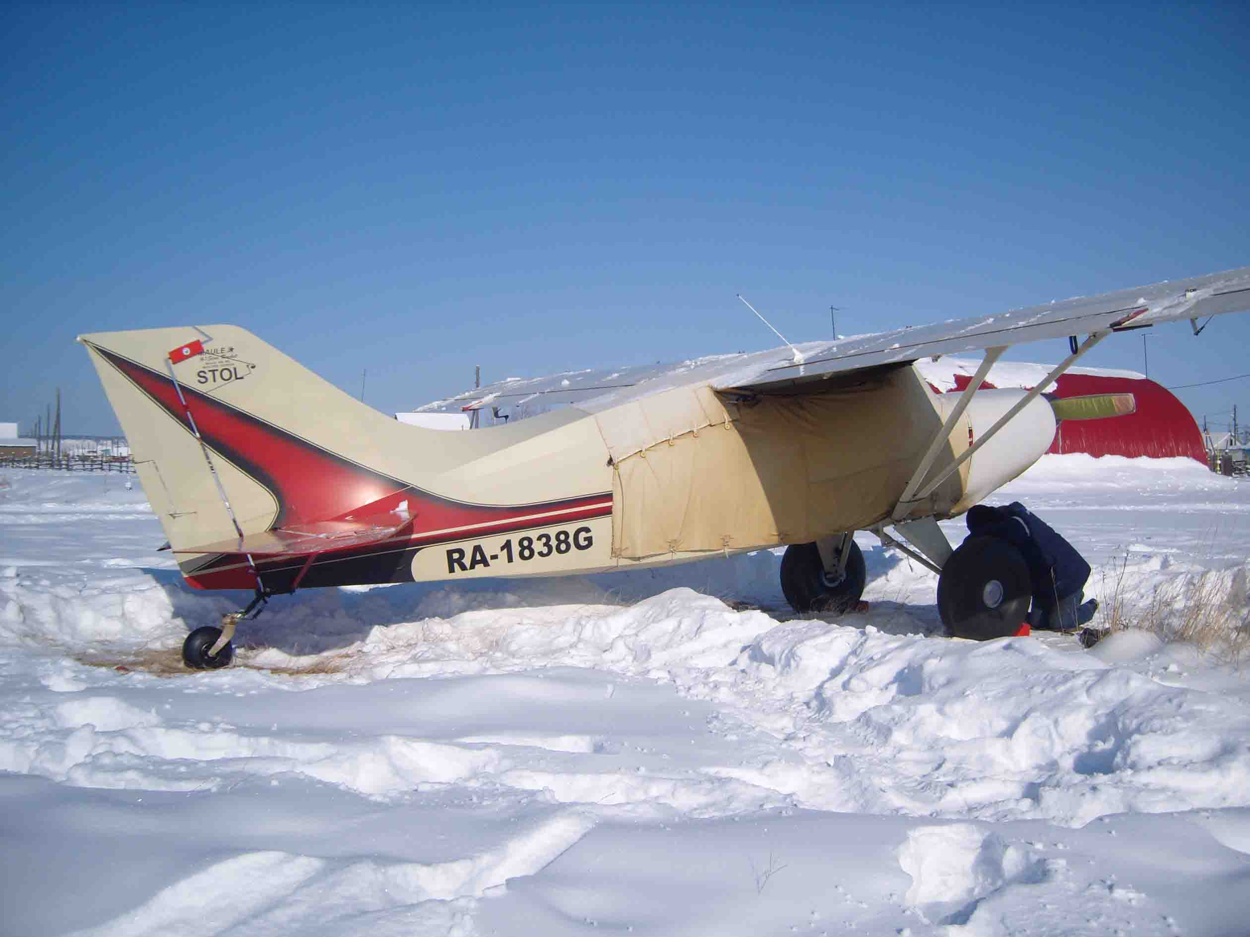

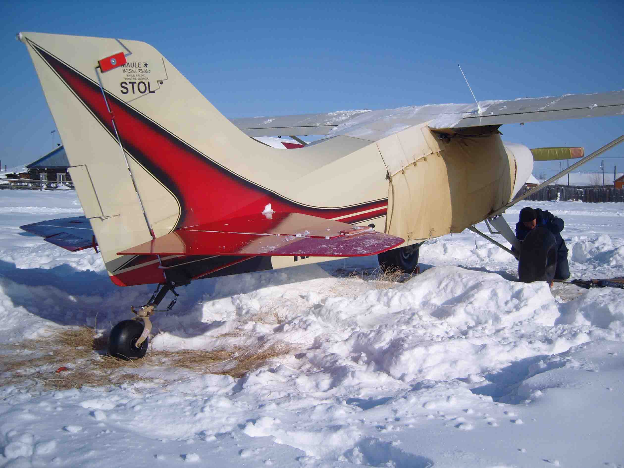

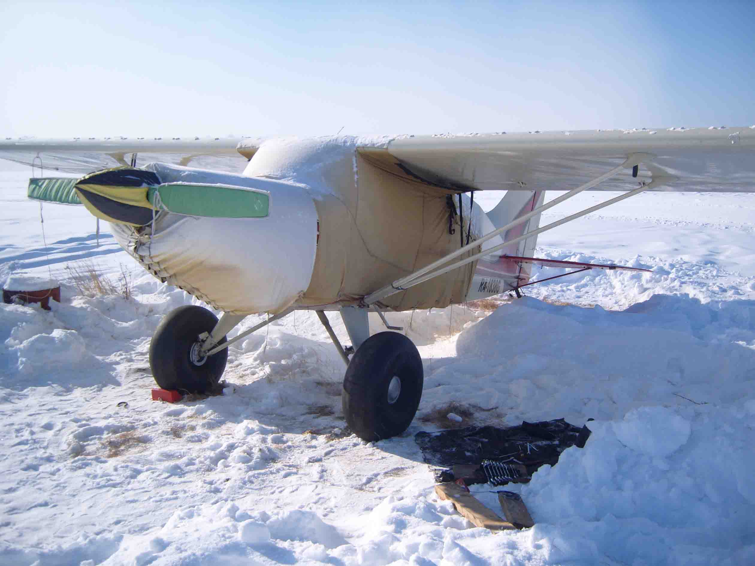

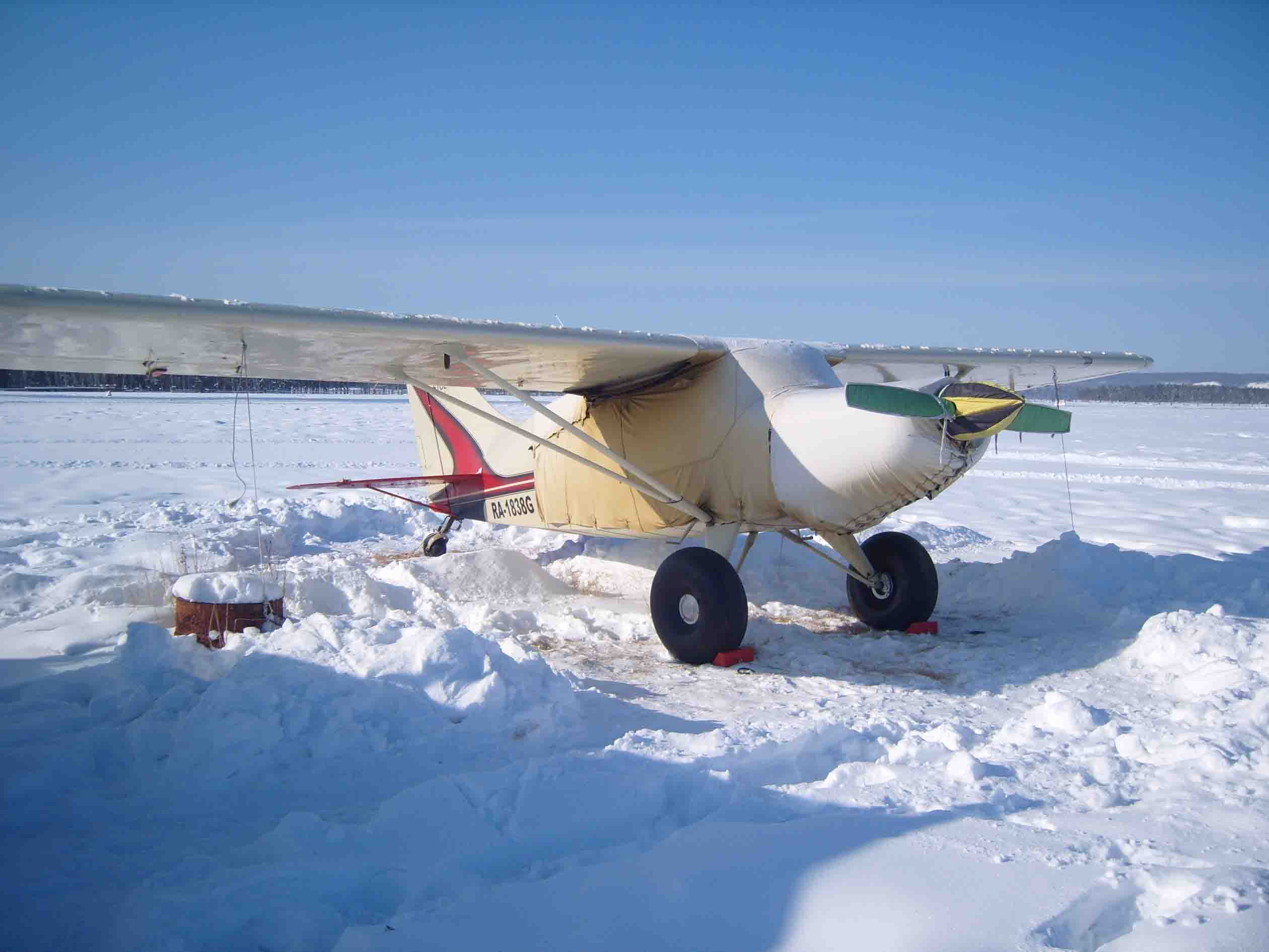

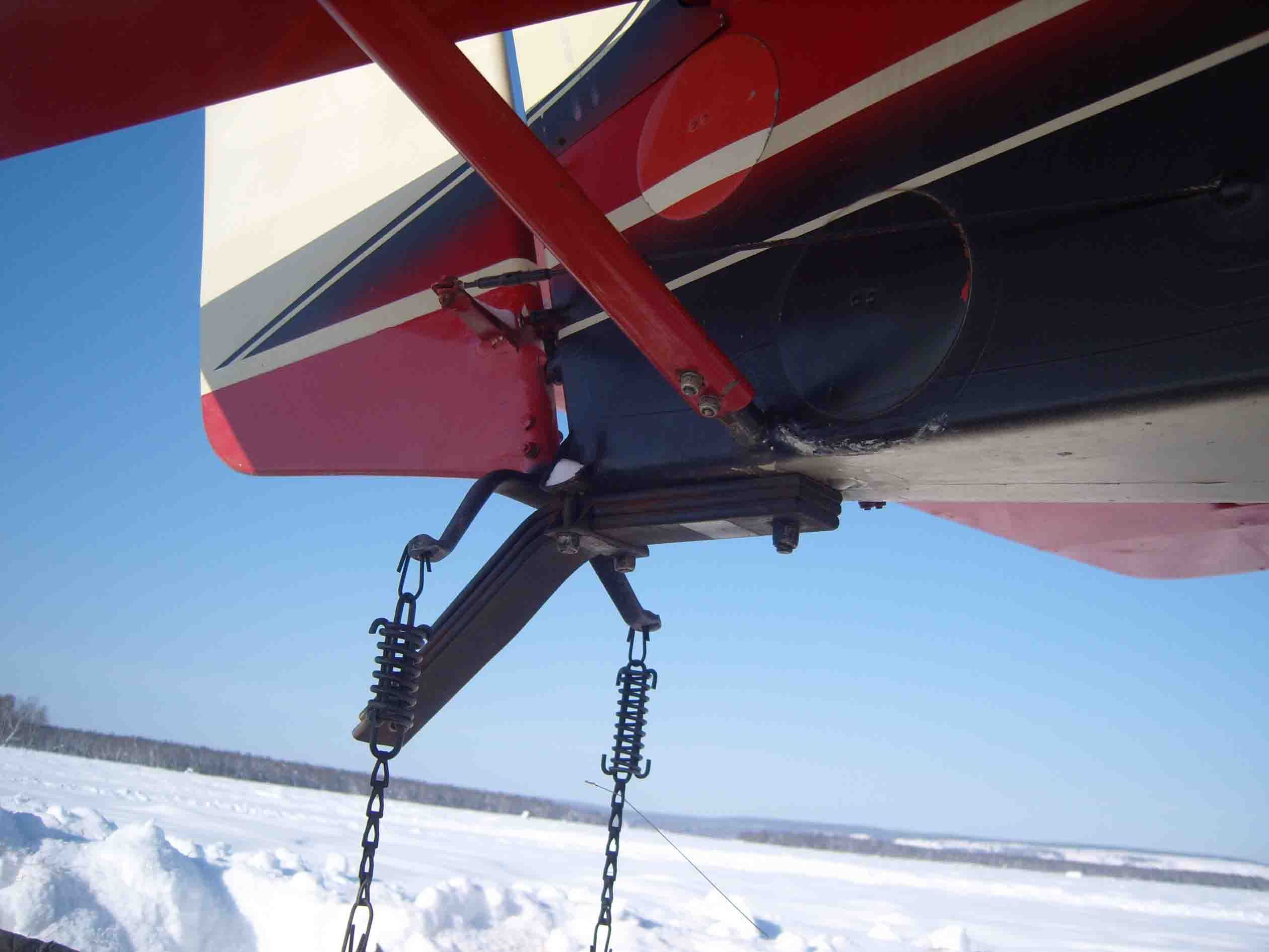

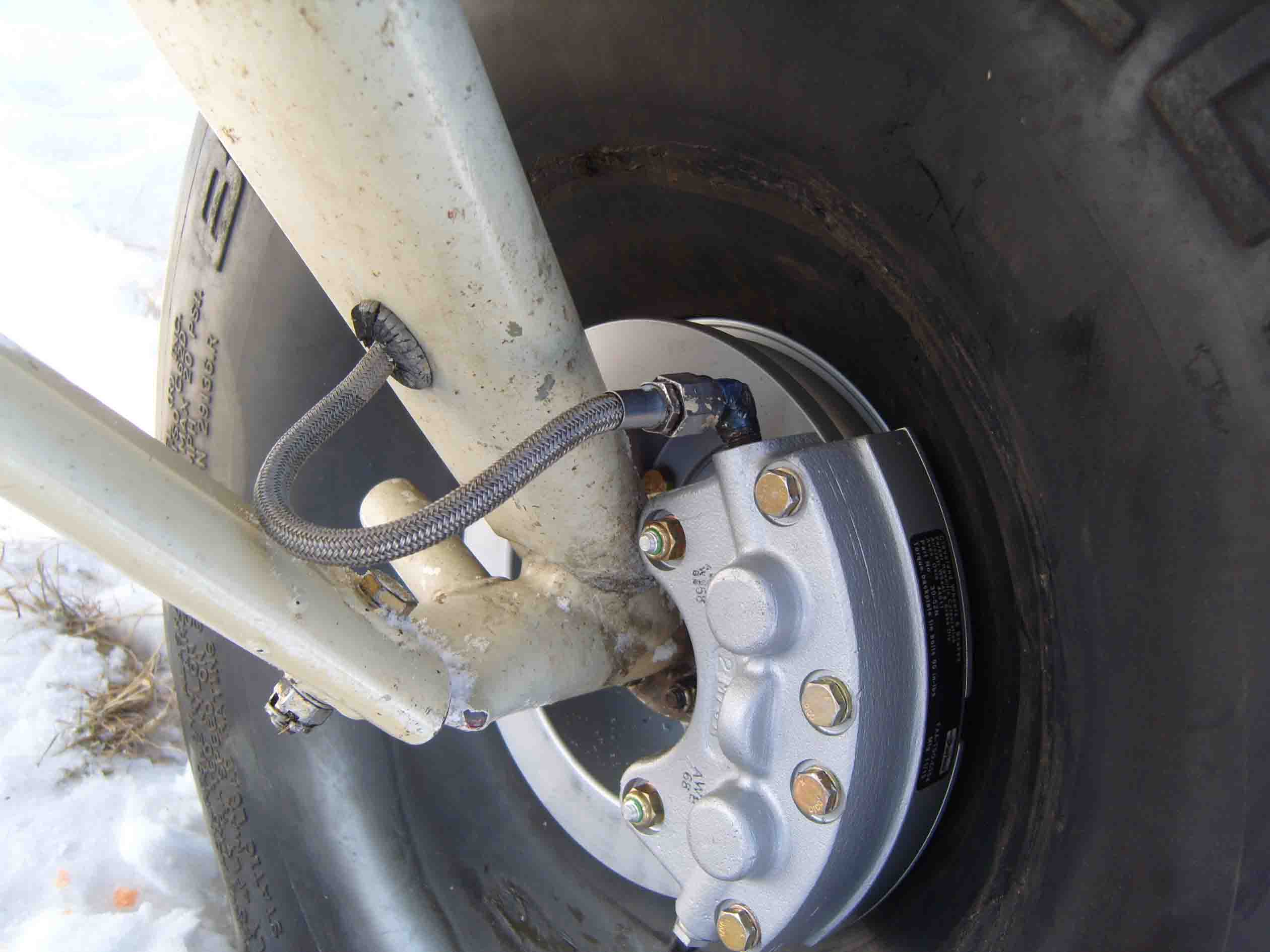

Утром, 9.00 ФАП, в Покровске было -40гр. С, к завершению работ, 14.30,  - 36. Вдвоем с Сергеем намерзлись, но довольны. Ступицы отогревали: генератор и э/фен промышленный.
