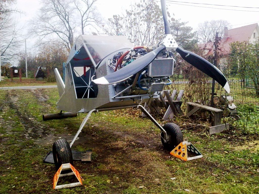

Поздней осенью 2017 года были выполнены первые запуски мотора, после его установки на планер. Капот требовал переделки и запуски выполнялись без него. На улице было сыро и прохладно - всего +10…+3 градусов. Полностью закрыв картоном радиаторы, но без капотов и не имея системы подогрева корпуса карбюраторов или ресивера с системой поддержания температуры воздуха на входе в карбюраторы ( в диапазоне +20...+35 градусов ), едва удалось нагреть жидкости до рабочих температур...

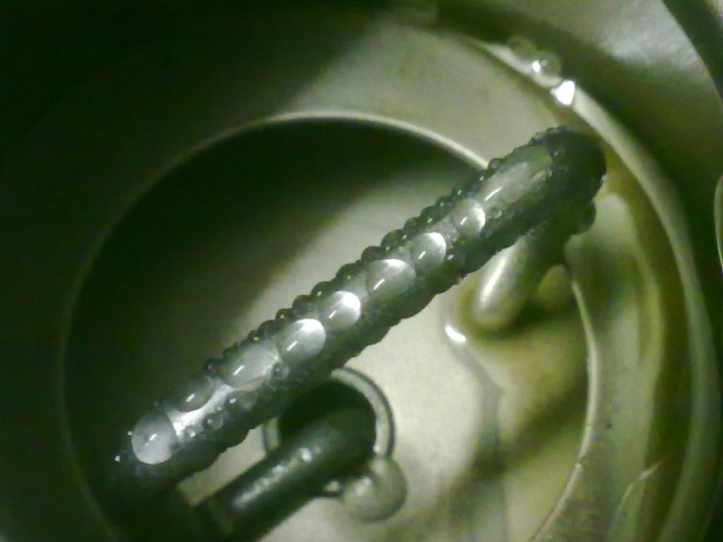

После нескольких пробных пусков, стало очевидно, что карбюраторы обмерзают и смесь беднится.* В таком режиме выполнить даже короткое опробование не удалось. Выполнять регулировки карбюраторов тоже не имело смысла...
*( Это ясно по показаниям температуры выхлопных газов, цвету свечей зажигания и температуре воздуха на входе в карбюратор )

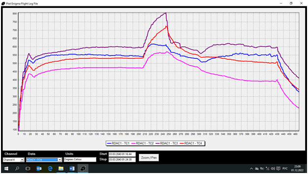

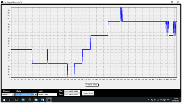

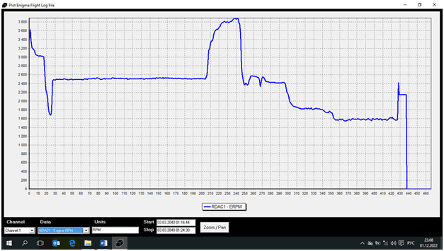

Ниже, распечатка с карточки прибора контроля параметров мотора EMS:
- Температура на входе в карбюратор.
- Обороты мотора.
Проанализировав диаграммы, я сделал следующие выводы:
Усиленный обдув первых цилиндров ( №1 и №2 ) на оборотах от 2000 до 3800 «захолаживает» патрубки и датчики ТВГ. Эти диаграммы идут ниже диаграмм «горячих» цилиндров ( №3 и №4 ). Особенно наглядно с 210 по 260 сек.
Затем, на оборотах менее 2000, на холостых – 1600 температурные диаграммы отражают смесеобразование и дозирование карбюраторами для левой и правой групп цилиндров № 1,3 и № 2,4. «Парные» диаграммы ТВГ идут параллельно. Тем не менее, охлаждение набегающим потоком датчиков ТВГ и патрубков заметно по разнице температуры параллельных диаграмм группы цилиндров, питающихся от одного карбюратора.
На оборотах 3800 значения ТВГ достигает 820 град. На цилиндре №3. Это связано с обмерзанием карбюраторов и обеднением смеси. Так же, наблюдается большой разброс значений ТВГ по цилиндрам: от 820 до 520 град. ( 300 гр.). Это связано с не синхронизированной работой карбюраторов.
На холостых оборотах – 1600, в результате обмерзания, так же значительный разброс и большие значения ТВГ.
Выполнять опробование или производить какие-либо регулировки карбюраторов, при таком положении, не имело смысла.При низких оборотах двигателя и отсутствии капотов масло не прогревается, а водяной конденсат накапливается в маслобаке***

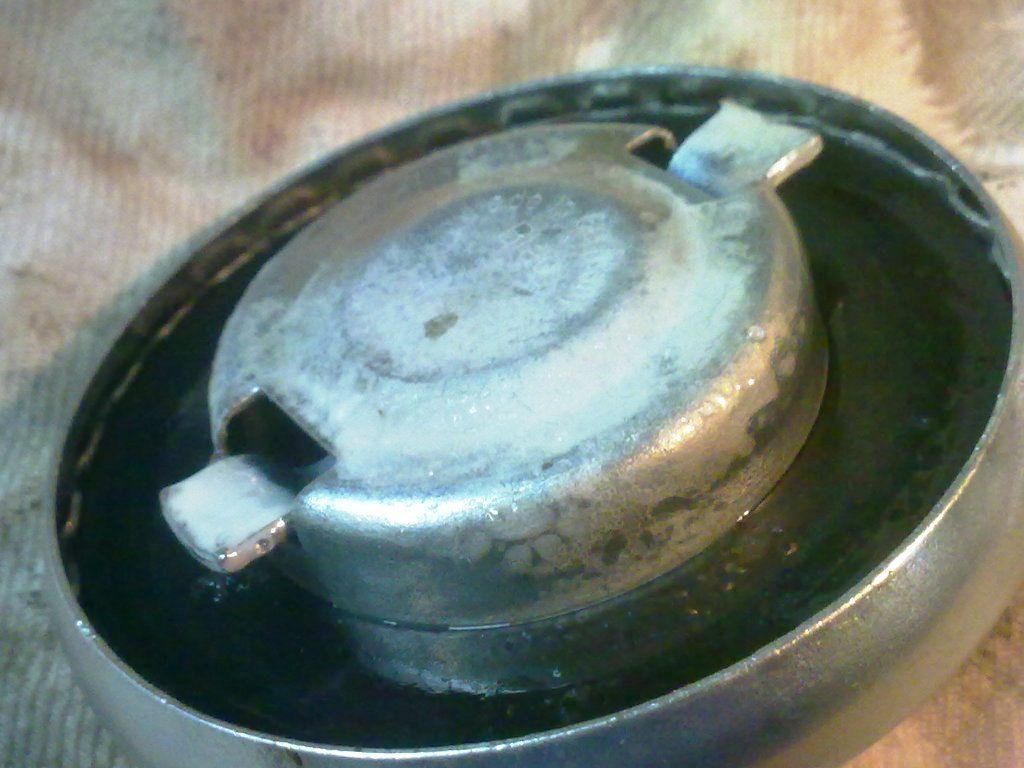

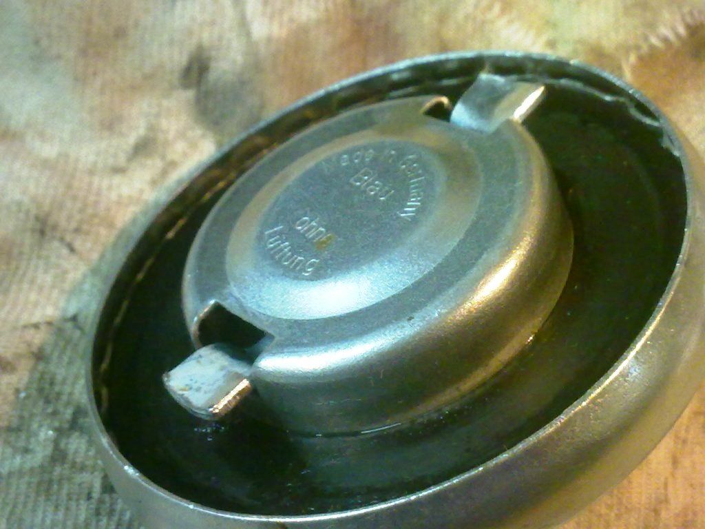

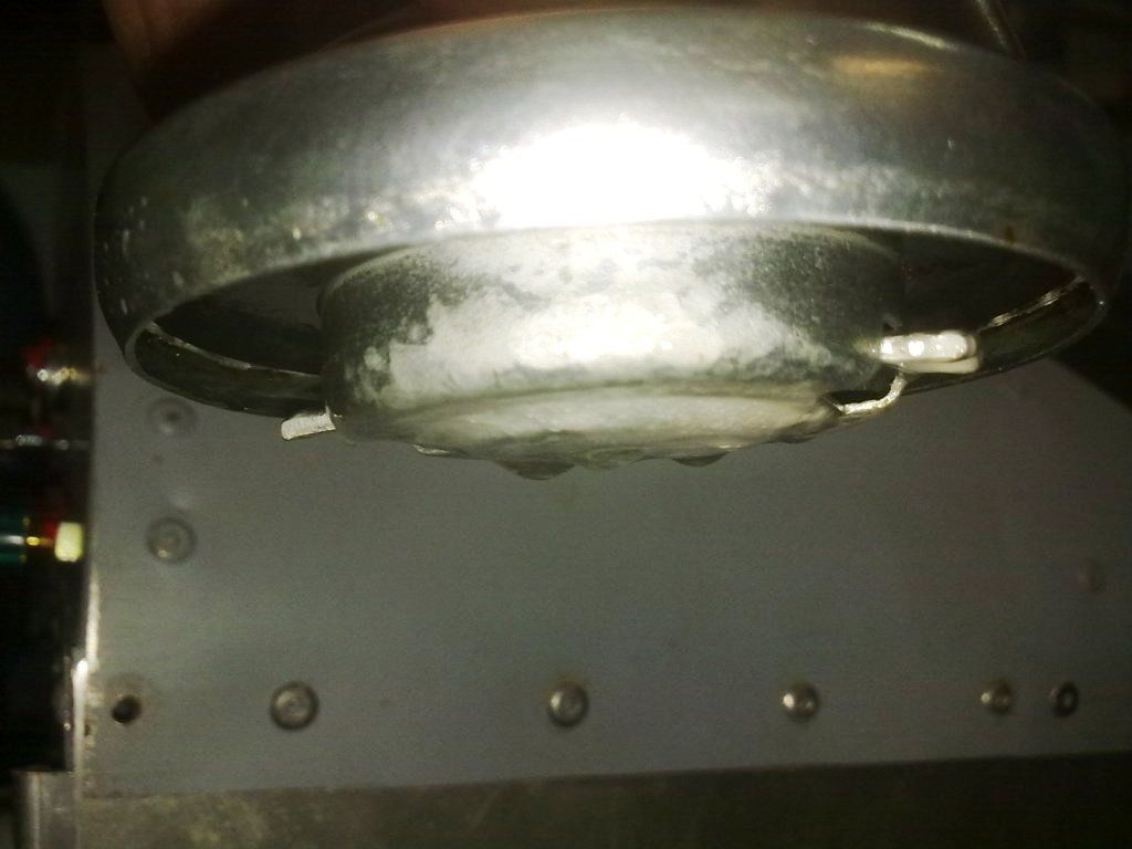

***( Так выглядит конденсат водяных паров на крышке маслобака. Он в виде белёсой эмульсии и капель на деталях. Для сравнения, показана чистая крышка )

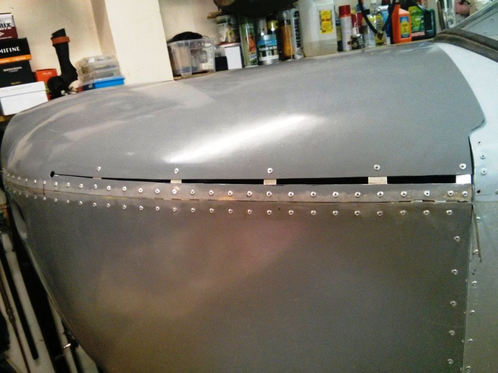

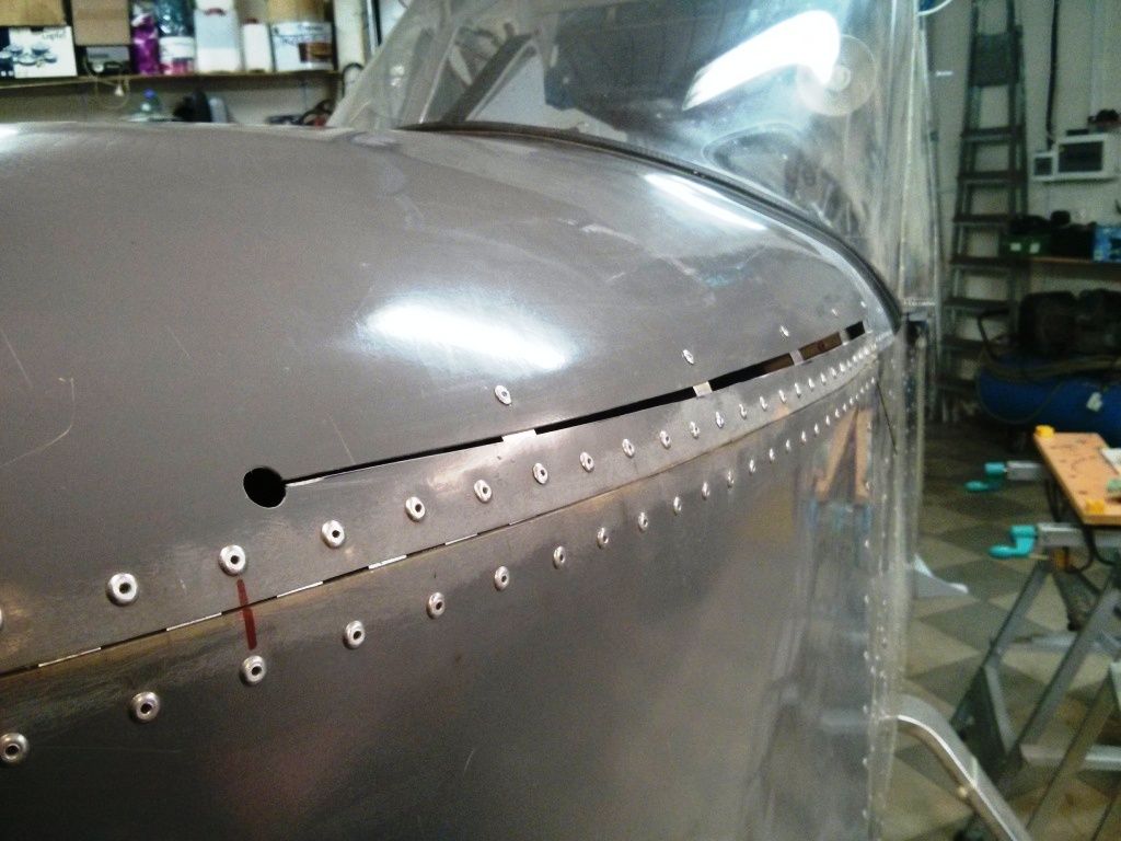

Капоты были собраны на планере до установки мотора. После сборки двигателя на мотораме, на капотах не сходились петли шомпольных замков.Они были немного переделаны и подогнаны к мотору.
В таком виде, двигатель простоял до 2022 г., пока продолжались работы в кабине.

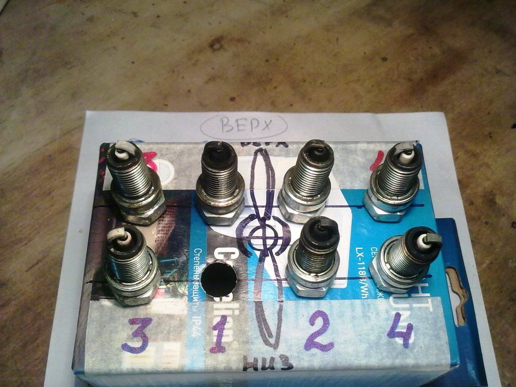

Делаю несколько оборотов вала редуктора вручную. Свечи пока не выкручивал. Замечаю, что на столик для инструмента под мотором капает масло. Откуда? Увиденное повергло меня в шоковое состояние… Масло вытекало из воздушного фильтра карбюратора со стороны чётных цилиндров!
Из маслобака слилось меньше 0,5 л масла, а вот из картера двигателя – 3 литра (!) За время стоянки без движения ( 4,5 года ) мотор насосал в картер практически всё масло из маслобака. При этом, через зазоры в замках колец, оно попало в камеру сгорания 4-го цилиндра*
*( Это определилось по залитой маслом нижней свече зажигания на 4-м цилиндре )
Извлекаю из сплетения шлангов и проводки управления карбюратор. Промываю его и впускной патрубок, свечи. Демонтирую маслорадиатор и сливаю остатки масла из мотора и шлангов. Снимаю выхлопные патрубки и проверяю ( масло не попало в выпускные каналы ).Заливаю новое масло, заполняю систему, выгоняю воздушные пробки и, наконец( через три дня с начала операции) вижу на приборном указателе давление масла, а из маслобака раздаётся радостное ( гадостное ) «похрюкивание».

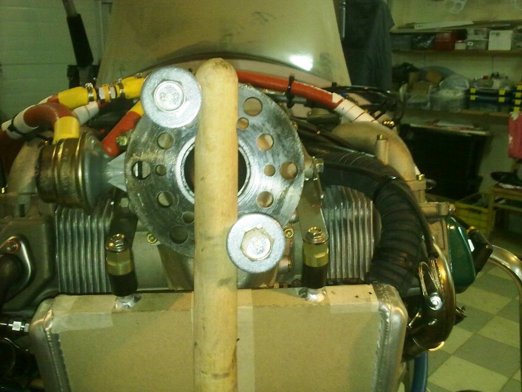

Ставим фюзеляж в гараж. Снимаю клапанные крышки, делаю приспособление ( небольшой прочный ломик с упором в гайку ) проверяю работу гидрокомпенсаторов… Так и есть – на третьем цилиндре не продавливаются.
Извлекаю гидрокомпенсаторы…

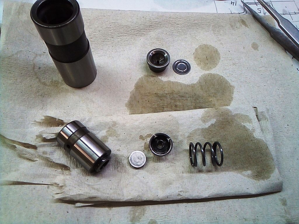

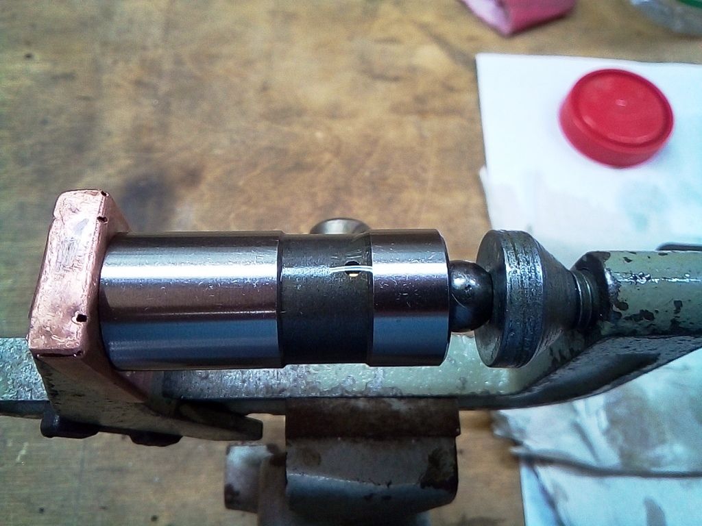

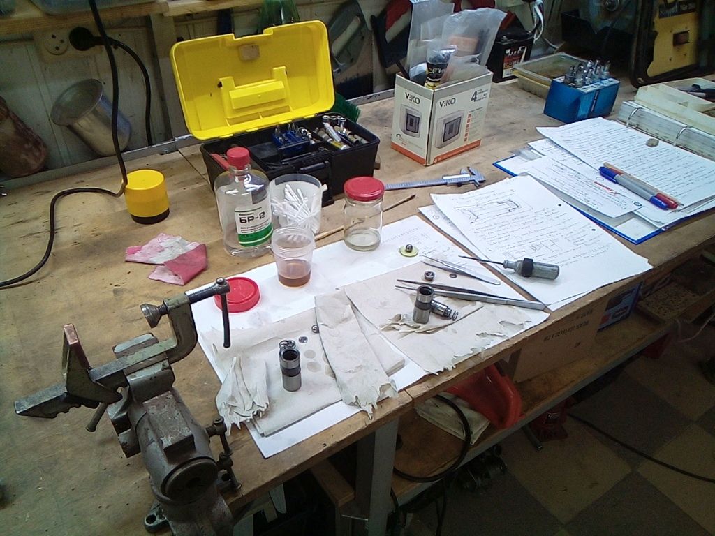

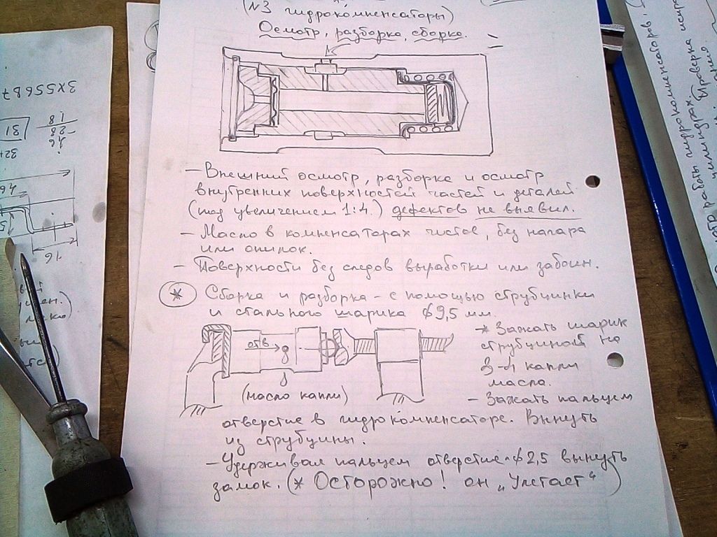

Внешнее состояние гидрокомпенсаторов и кулачков распредвала – новые детали*. Значит, придётся разбирать их «на молекулы»…
*( Мотор,2002 г. выпуска, приобретался в 2012-м году с аэроглиссера, на котором имел несколько часов наработки ).
Чтобы разобрать гидрокомпенсатор, нужно вынуть стопорное кольцо. Оно заклинено в канавке по образу разборного колёсного диска. Чтобы его вынуть, нужно продавить чашку с полусферической выемкой, сжимая внутреннюю пружину и выдавливая масло через зазоры. Можно это проделать с помощью отвёртки и притупленного «шила». Я предпочитаю следующий способ…
Пружина гидрокомпенсатора сжимается шариком в струбцине. Вынуть кольцо «шилом» было бы просто, но мешает опорная «пятка» струбцины. Вместо неё должен быть небольшого диаметра винт с углублением под шарик. Однако, есть один хитрый способ, требующий некоторой ловкости. Если плотно зажать пальцем отверстие, через которое из гидрокомпенсатора вытекает масло, то пружина остаётся сжатой и кольцо не заклинено чашкой. Зажимая отверстие, нужно быстро упереть гидрокомпенсатор в стол и вынуть стопорное кольцо, не допуская разжатия пружины.
Разобрав и промыв гидрокомпенсаторы ( г/к ) третьего цилиндра, я не обнаружил никакой зацепки, которая могла бы указать на его подклинивание… За то, увидел, как выглядят внутри г/к на моторах первых выпусков. ( В последствии, ставились г/к с различающейся по виду «начинкой» ).
Заполнил г/к новым маслом и собрал с применением струбцины. Собрал цилиндр. Провернул несколько раз вал мотора руками и снова проверяю продавливание г/к до появления зазора между торцем клапана и коромыслом…
НЕТ зазора!... Или есть,… но меньше, чем ожидается. Явно не 0,5 мм.
Вот – на клапанах 1-го цилиндра, явно появляется зазор. Продавливается до 1 мм.
У меня появляется уверенность, что мотор, как старый человек, с возрастными болячками, при проявлении к нему внимания, начинает жаловаться, капризничать и «выносить мозг»…
Решаюсь… снимаю 3-й и 1-й цилиндры, меняю местами гидрокомпенсаторы. Чтобы не гадать по зазорам, буду смотреть на поведение ТВГ по цилиндрам в работе и на свечи.

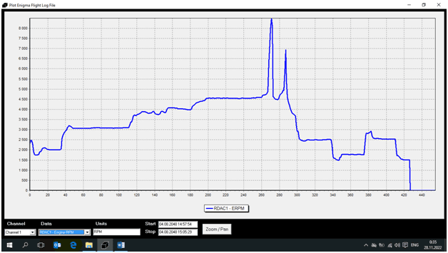

Регулирую холостой ход и синхронизацию карбюраторов. Немного меняю шаг пропеллера на меньший. Опять регулирую синхронизацию. Дохожу до взлётного режима. Прибор контроля параметров двигателя – EMS скачкообразно показывает заброс: то 6300, то 7500 оборотов (!)
Ясно…
На блоке RDAC есть маленький подстроечный резистор – чувствительность канала тахометра. Немного увеличиваю сопротивление резистора. Вот- теперь обороты без «заскоков».

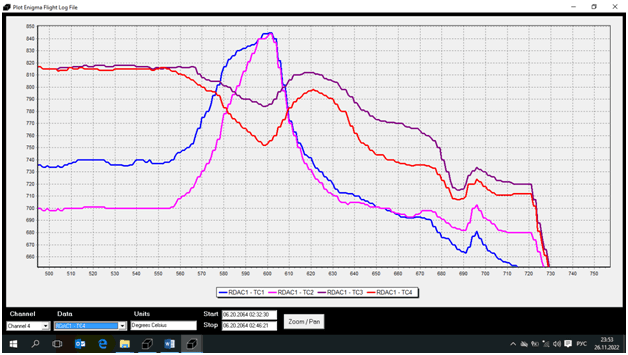

Дохожу до режима «ВР» - 30 секунд… 1 минута. Всё – дольше не получается. Без обдува в полёте, под капотами жарко. Карбюраторы берут воздух из-под капота и, чётко по ограничениям «Руководства по Эксплуатации», при температуре на входе в воздушный фильтр +52 градуса по показаниям ТВГ, видна детонация.
Вот так выглядит детонация при превышении температуры впуска:
( Снижение ТВГ - с 560 по 620 сек - на "горячих" цилиндрах №3 и №4. В этот момент производится плавное увеличение оборотов мотора с 5000 об/мин. до максимальных - 5600 об/мин. Затем, сброс оборотов.)
В общем, задача, протестировать системы и отрегулировать мотор и пропеллер для облёта - выполнена. Мотор проработал в разных режимах 2,5 часа.

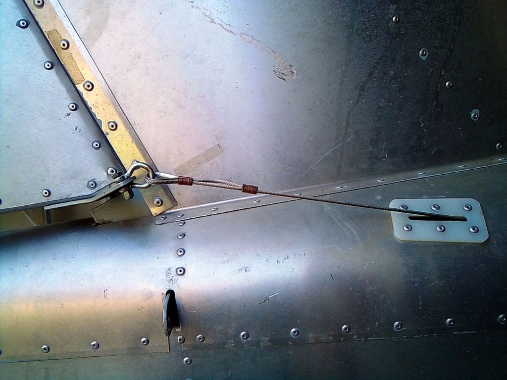

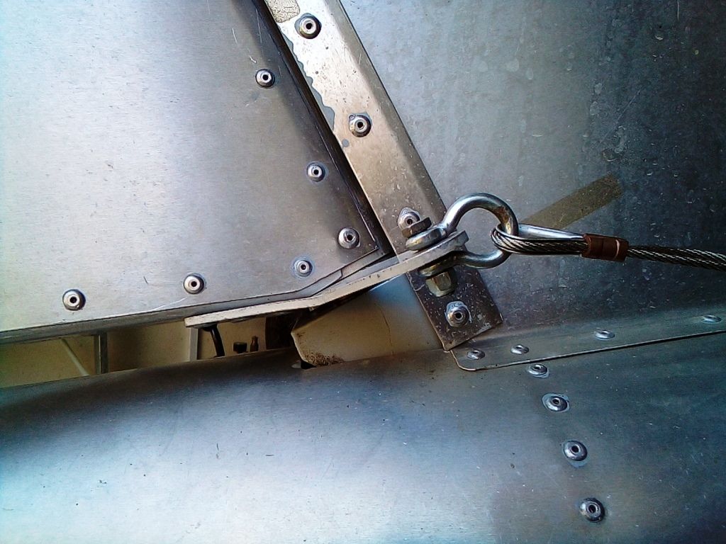

Основной узел, требующий внимания - это качалка управления рулём направления. Это проблемное место для всех самолётов с тросовым управлением РН, у которых угол оси вращения руля не перпендикулярен оси троса управления. Здесь, итальянские "авиаконструкторы" очередной раз проявили находчивость ...
Качалка РН связана через ось шарнира РН с качалкой хвостового колеса. По этой причине, она воспринимает и передаёт нагрузку от вилки колеса при рулении. Эта нагрузка значительно больше, чем полётные нагрузки на РН и определяются боковым ударом колеса при наезде на препятствие или активным рулением на посадке. Угол между осью троса и плоскостью качалки создаёт изгибающий момент. У основания рычага качалки возможно развитие трещины.

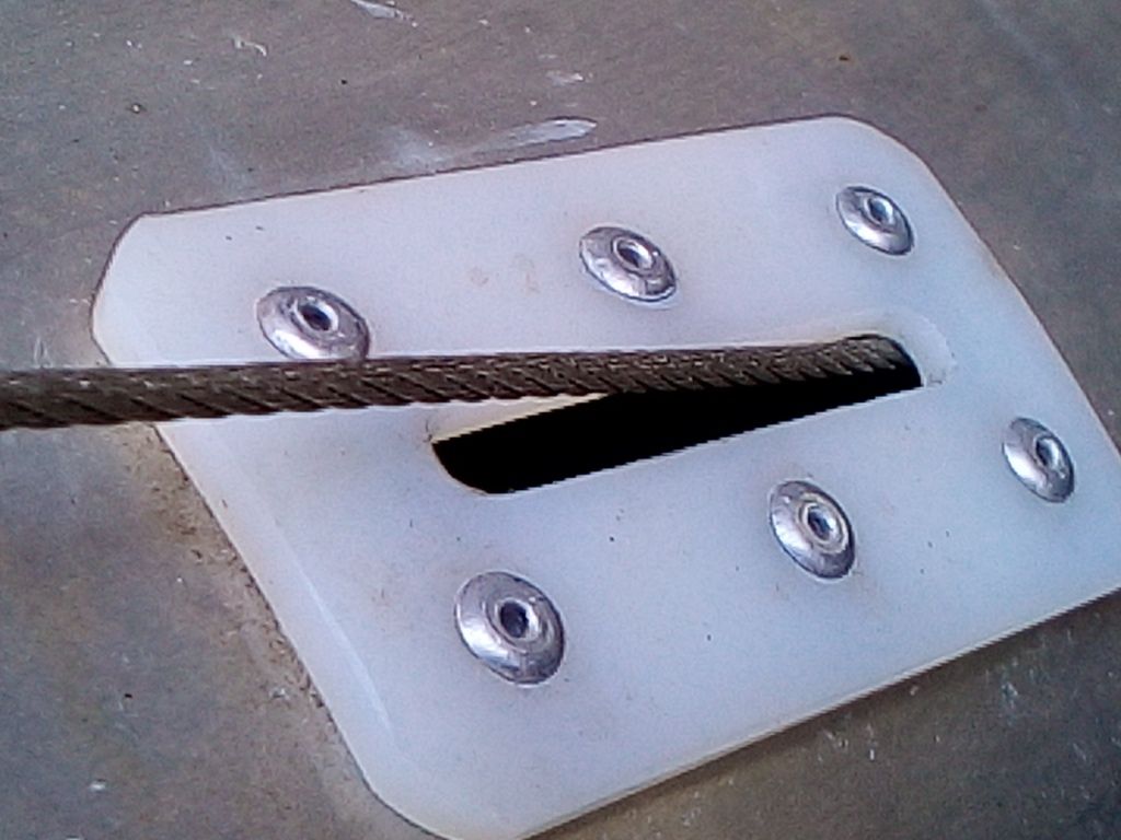

Троса управления выходят из под обшивки через вырез, окантованный полиэтиленовой пластиной и "немного пилят" обшивку и пластину...

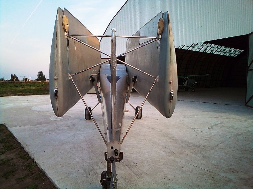

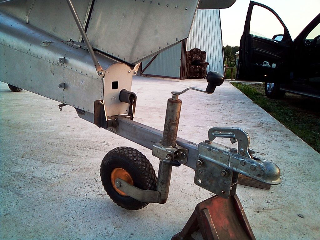

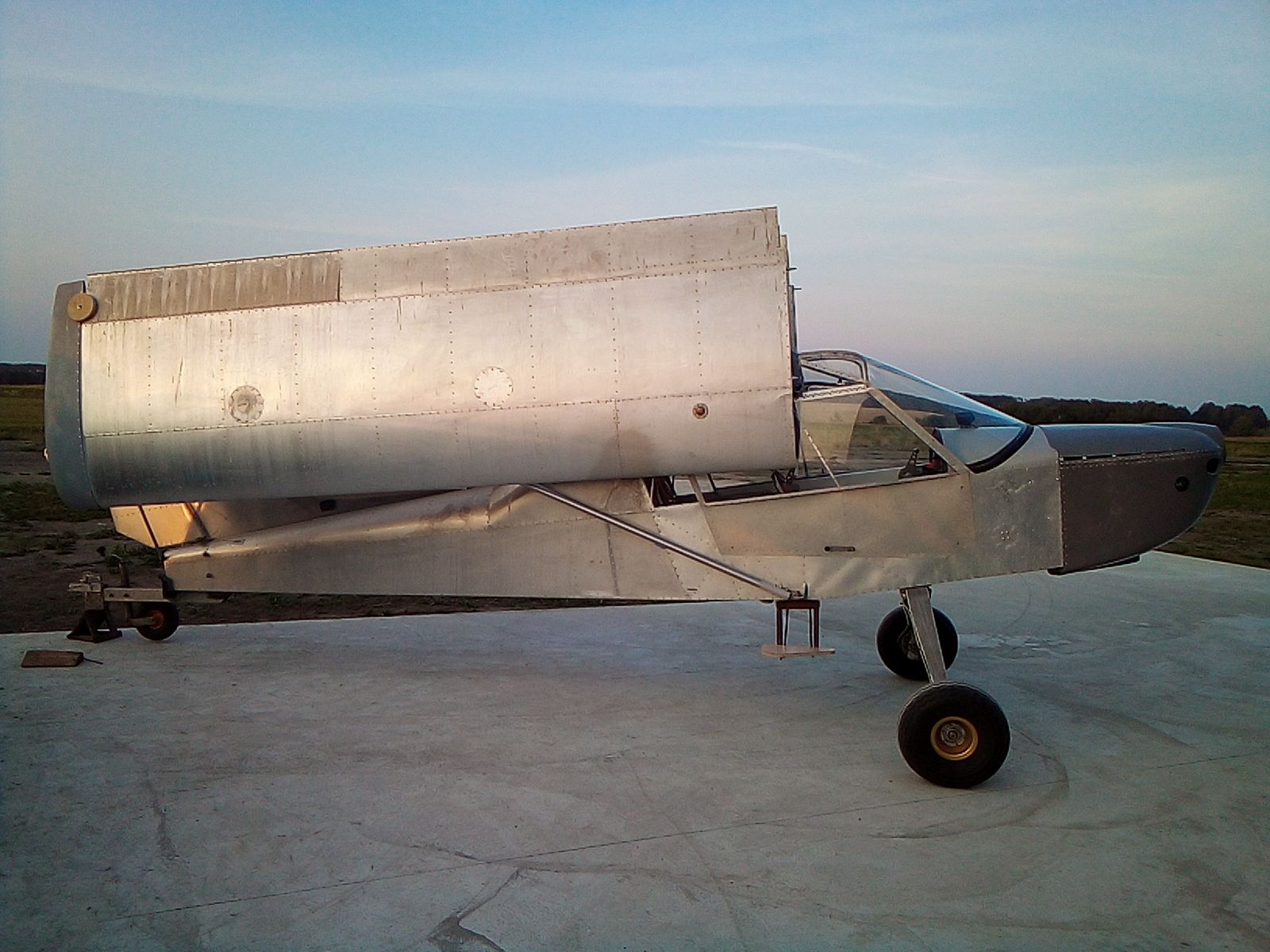

Впрочем, пора вывозить наш самолётик «в поля». За неимением достаточно длинного прицепа для перевозки, везти его придётся на своём шасси. Для этого было сделано приспособление – «дышло» с замком на форкоп. Нагрузка на форкоп порядка 60-70 кг, потому, не лишним будет регулируемое по высоте колесо. С учётом нагрузки выбирались и точки крепления «дышла». Таковыми являются три отверстия под болты крепления рессоры хвостового колеса. Они сделаны в стальной сварной рамке, которая замыкает силовые узлы оперения и рессоры и склёпана с стрингерами и несущей обшивкой хвостовой балки.
Другие две точки – отверстия на ушках крепления стабилизатора.
Чтобы зафиксировать сложенные крылья, использовались алюминиевые трубки Ф20х1,5 мм из АМГ2М. Стабилизатор, рули высоты и пропеллер ехали не багажнике и в салоне.
В таком виде, самолётик был перевезён на площадку с грунтовой полосой и ангаром, в 8-ми километрах от гаража в деревне, в котором он провёл 9 лет в ожидании своего полёта.
*( Подножка была сделана из подручных материалов для опробования. Это габаритный макет. После проработки нескольких вариантов, этот оказался весьма удобным для посадки/высадки пассажира и пилота. Не стал снимать его на облёт. )

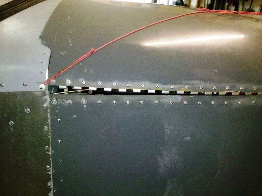

Разрез на верхней части капота наверно стоит накрыть неким обтекателем иначе напрочь пропадает его функция, водоспылесборник будет отменный.
леха (magnum)
Aeropract.ru
Жуковский
Холодный выпуск желательно сделать, с улици что бы воздух забирал, +62 опасно. Так же желательно просто холодным воздухом охлажлать подкапотку, а не после радиатора.
