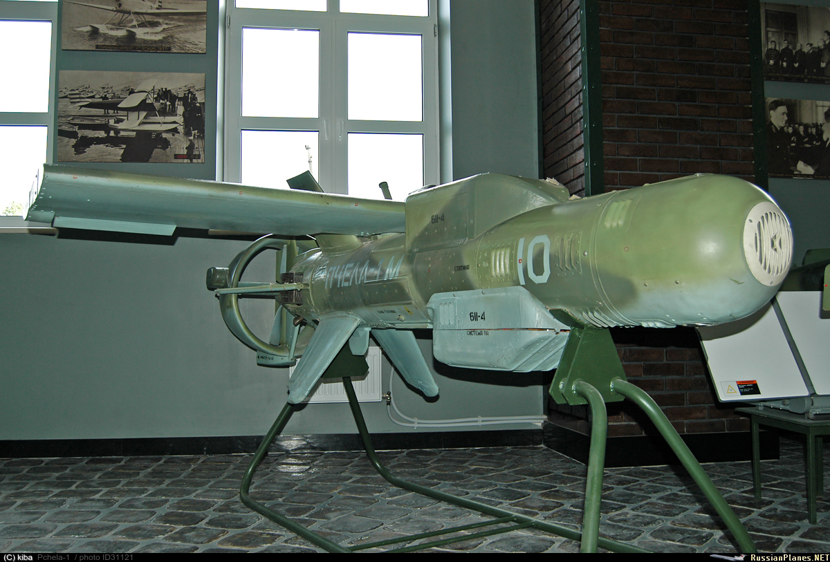

Как нету и компенсации реактивного момента за счет обдува оперения винтом... Вообще например ДПЛА "Пчела" имеет похожее оперение.

Это именно оперение. Неподвижная его часть.Плюс попутно аэродинамическое кольцо. А то что внутри крест накрест - рули высоты и направления иначе (без кольца) неполетело бы оно - крошечные рули на мизерном плече оперения. Ограждение винта это для парамоторов актуально чтобы стропы не наматывало.
Согласен, не ограждение - кольцо для винта. Но в любом случае это не управляемое оперение, может быть стабилизатор и киль. Изначально - приблуда для винта. :).
Попутно решается более эффективное управление за счет традиционного оперения так же внутри кольца. И наверное все хорошо, пока мотор работает. А потом все, выпускай парашют?
Оперении в топике явно кольцом для винта СУ не является. Это цельноповоротный хвост :). Потому мало общего с Пчелой, кроме оригинального вида  :IMHO
