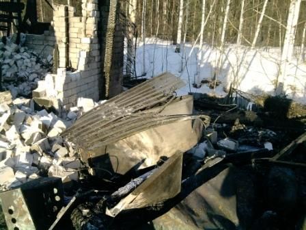

В субботу купил бензогенератор, в воскресенье поставил его рядом с крыльцом дома и завел, хотел обкатать часок перед использованием.
Мин. 10-15 он честно работал, урчал и вырабатывал положенные 220 вольт. Красота неземная! Он урчит, я на него смотрю - идиллия.

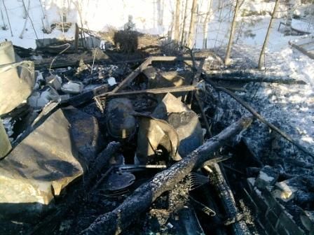

Вдруг вспышка и он загорается вместе с крыльцом дома. Отбрасываю его от дома подальше и пытаюсь тушить - какой там, на улице минус 17, а крыльцо разгорается не смотря на все мои усилия.
Пожарные приехали быстро - мин через 15,  и часа 3 лили из трех стволов - все впустую. От каменного дома с деревянным пристроем не осталось вааще ни чего, даже кирпичные стены почти разрушились.
Пожарный дознаватель прямо на месте нашел причину: бензобак генератора расположен над двигателем, бензокран - над выхлопным коллектором. Все это прикрыто пластмассовым кожухом (вот диверсанты, мля, сразу и не увидишь!)
Скорее всего несколько капель бензина попали на выхлопную трубу, вспыхнули и сразу повредили бензомагистраль. Бензин, тупо подчиняясь закону всемирного тяготения, тонкой струйкой потек прямо в очаг возгорания.
Коллеги, если кто-то использует подобные игрушки , рекомендую провести ревизию конструкции, чтоб не стать бомжом из-за двоечника-конструктора.

с судом - дело долгое . Через 10 дней будет заключение пожарной экспертизы, в течение месяца пожарно-техническая экспертиза генератора.. к понедельнику мне обещали сделать оценку ущерба. Короче говоря, собираю документы для суда.
на коробке из-под генератора крупно написано "Сделано в Германии", марка De-Fort -инвертор. Ложь, китай голимый судя по всему.

Еще раз перечитал ветку. Посмотрел фото.
Говоря нынешним разговорным языком, - это просто жесть... 🙁

Дом до тла сгорел, будто внутри костер развели, а не на крыльце возгорание случилось.

Еще пара выводов , если кому интересно:
Стена дома, с которой началось возгорание, была сделана по "канадской" технологии. Т.е. 1) обвязка по фундаменту брусом 150*150,  2) на расстоянии 1 м друг от друга вертикальные столбы 150*150. Внутри теплоизолирующий слой: теплоизол (пенополиэтилен) 3 мм - изовер 150 мм -  теплоизол (пенополиэтилен) 3 мм.
Внешняя стена обшита обрезной дюймовой доской, внешняя отделка - стеновые пластиковые панели фирмы "Ортопласт" (как говорили строители: "под дуб, под ясень, под х. дядевасин".
Внутренняя отделка - евровагонка, установлена ВЕРТИКАЛЬНО.
В такой конструкции есть критические противопожарные ошибки:
1) почти ни где внутри стены не были установлены ГОРИЗОНТАЛЬНЫЕ перегородки из хотя бы дюймовой доски, НО шириной ровно 150 мм .
Если бы они были - скорость распространения огня была бы уменьшена в разы !!!!!!!. Дело в том, что все эти изоверы и роккуэлы в теории не горят, а на практике прекрасно плавятся вдоль языков пламени и т.о. образуется великолепная тяга, как в печке.
Рекомендую ставить горизонтальные перегородки  по размерам теплоизолирующих матов.
2) внешняя стена обшита обрезной доской, которая со временем рассохлась и образовались щели 2-3 мм. Огонь очень легко проникает внутрь стены.
Рекомендую использовать плоские щиты (материал не очень важен, главное, что бы они были достаточно большими. Например, щиты из пресованных стружек влагостойкие (не помню марку). и т.п.
В общем, самое главное, не допустить попадания огня внутрь стены и наличие внутри стены большого кол-ва горизонтальных перегородок - это суперэффективно как выяснилось.
3) ни когда не используйте во внутренней отделке пластиковые отделочные панели (туалеты-прихожие, как правило) - даже небольшое возгорание может вас убить - горят с выделением очень едкого дыма.
И еще один вывод, на этот раз положительный: очень хорошо, просто великолепно,  сопротивляется горению обычная ДСП. В это трудно поверить, но проц. на 50 она не сгорела (пол), только обуглилась и под ней целые половые доски. Мистика! В общем, да здравствуют отечественные древесно-стружечные плиты.
