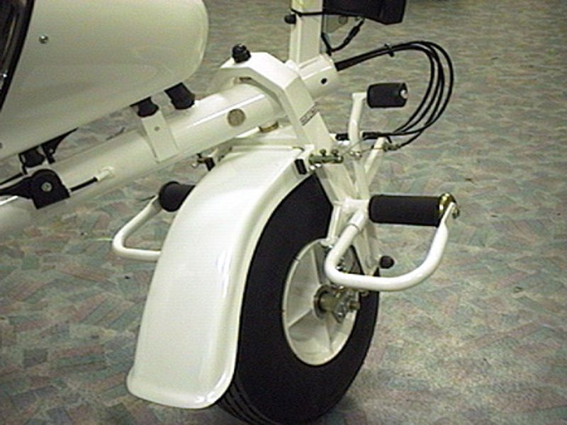

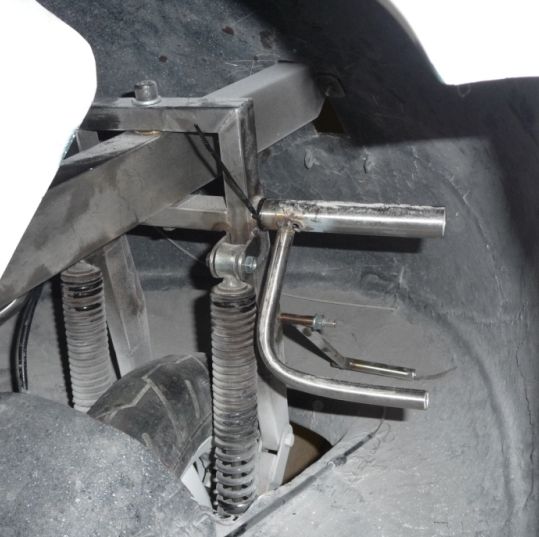

Решил переделать переднюю вилку на дельталете и заодно поставить страховочные стремянки для ног, чтобы не соскачили случайно при посадке.
Поделитесь опытом и мыслями - у кого что есть.

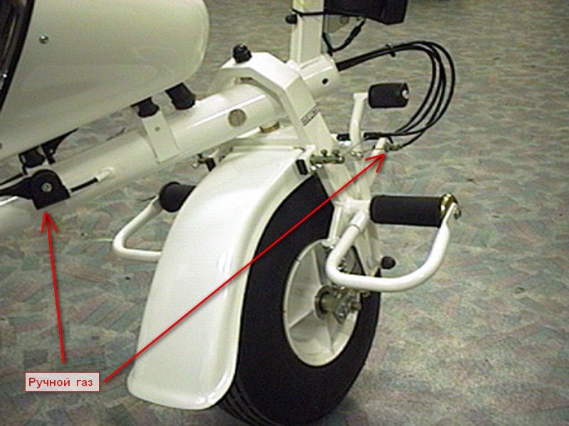

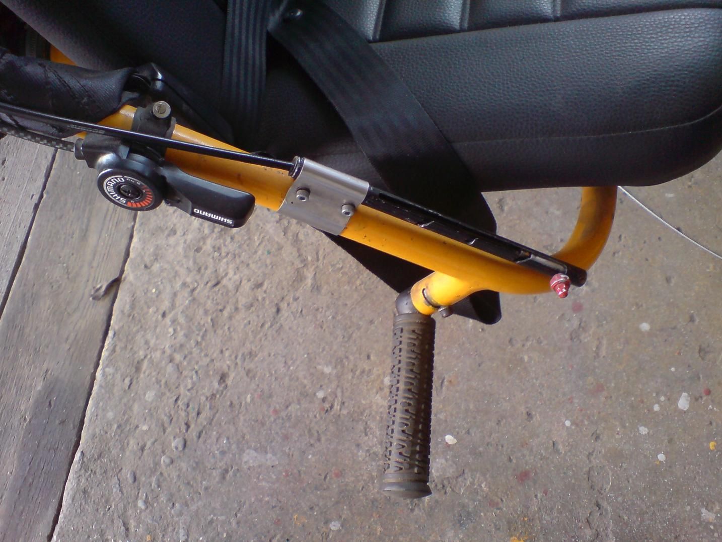

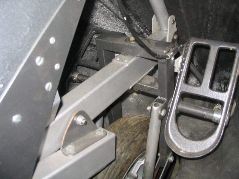

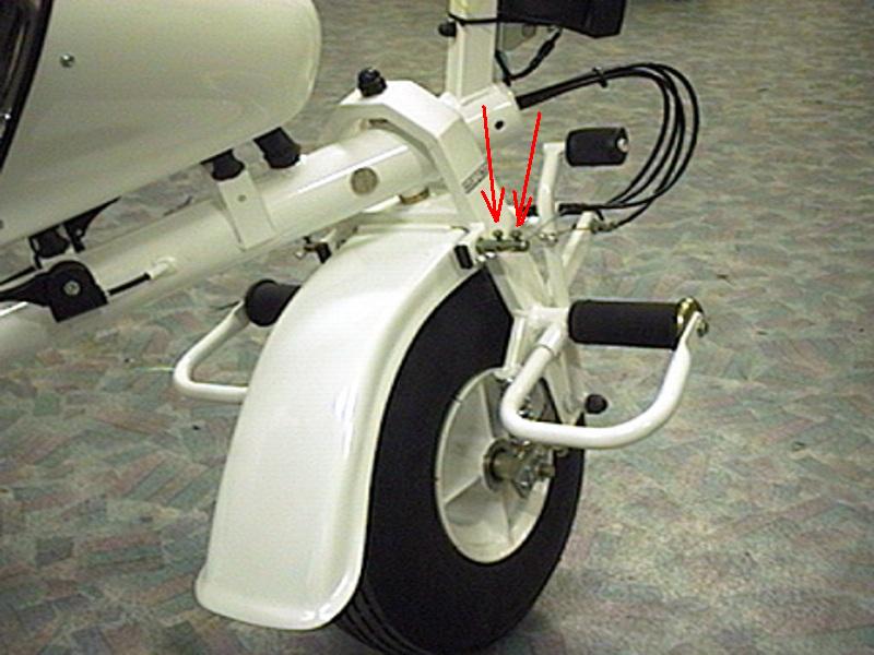

Стремянки с белого дельталета понравились. Буду скорее всего делать такие. "Г" - образные не подойдут - нога в сторону может соскочить, а у меня телега открытая. Педали красивые, но где их лить, хотя впрочем можно повозиться и склепать  :-?

Ну какой ручник, а...  Это же педаль  ГАЗА!  А два троса на два движка Толкающий и Тянущий  😀  ;D
Харе прикалываться!
Колитесь зачем еще 2 троса?
А то может мне тоже это нужно, а я и не знаю 😉
Харе прикалываться!
Если есть две педали и два рычага, и от газа идет 2 тросика, то с большой долей вероятности можно утверждать, что еще два тросика идет от другого рычага.  😀
Зачем два "медленных газа", если передняя вилка без тормоза??? Законный вопрос и наверно можно предположить ответ на него.  🙂 Возможно в некоторых районах нашей планеты тормозят двумя основными колесами  😎
2 троса-дроссели, еще трос-ручной газ привод под обтекателем приборов, и четвертый могу предположить обогатители карбюраторов, наверняка привод с другой стороны балки, а может тормоз или еще там что...
Зачем тянуть два троса на карбюраторы от педали?
Дык наверное неохота было ставить разветвитель тросов, вот и протянул оба троса к педали.
3й трос похоже ручной газ.
А куда идет 4й трос на фото не видно  🙁

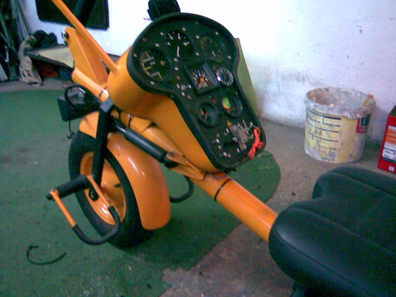

To Henryk - спасибо, идею понял.  Но вот что заинтересовало на Вашем снимке : демпфер-амортизатор для курсовой устойчивости?! Круто, но само колесо не подресоренно (не подпружинино), почему?
Не могу прикрепить фото 🙁 Размер уменьшил, расширение соответствует, пишет: путь по соображениям безопасности  не сохранен. Подскажите
-демпфер от стиральной машины а пружинный амортизаитор
от куада\четырёхколесника\...

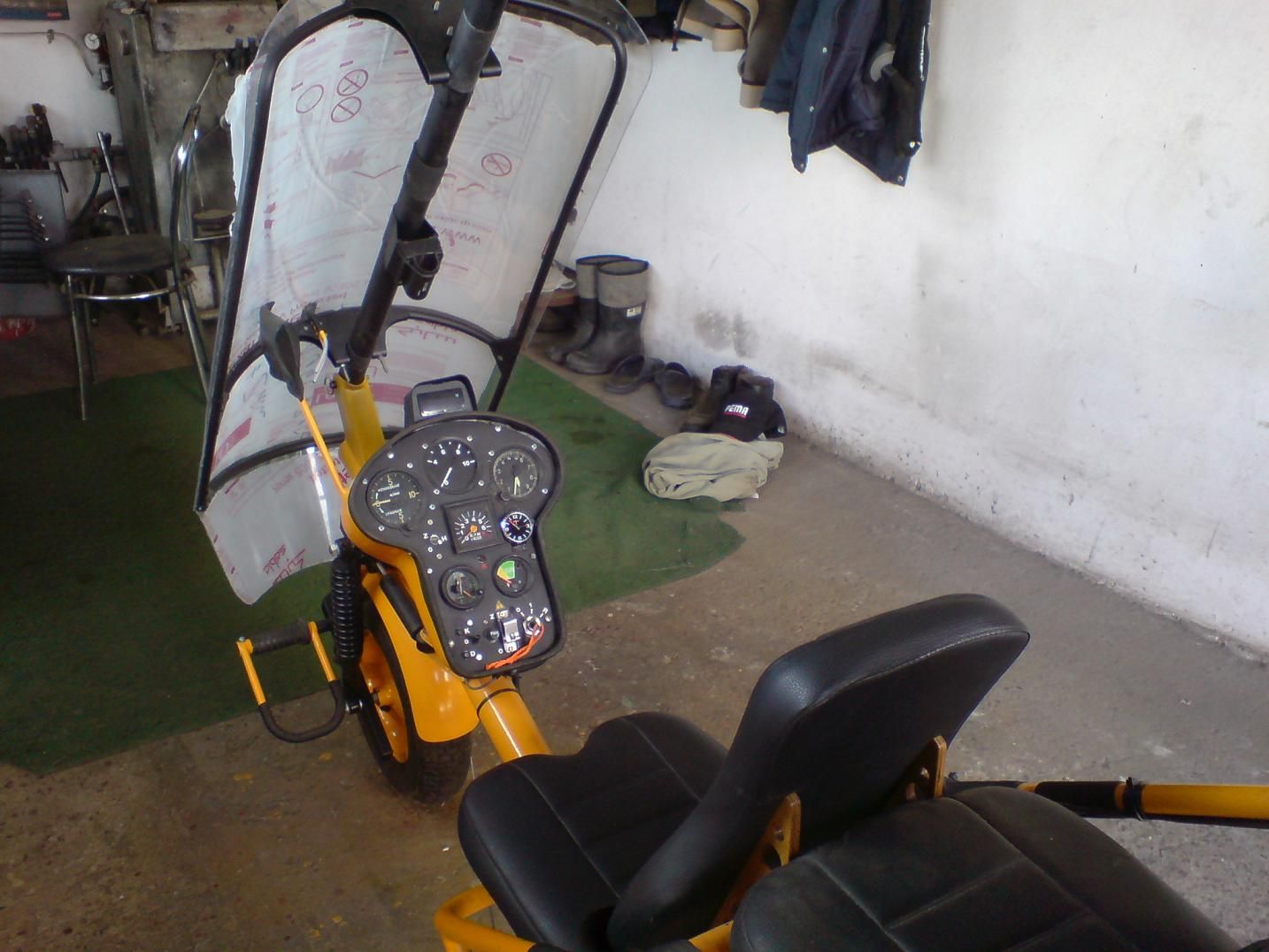

-[ch1087][ch1086][ch1074][ch1086][ch1088][ch1086][ch1090][ch1085][ch1072][ch1103] [ch1087][ch1086][ch1076][ch1085][ch1086][ch1078][ch1082][ch1072] [ch1087][ch1072][ch1089][ch1089][ch1072][ch1078][ch1080][ch1088][ch1072]
[ch1080] [ch1088][ch1091][ch1095][ch1082][ch1072] [ch1091][ch1087][ch1088][ch1072][ch1074][ch1083][ch1077][ch1085][ch1080][ch1103] [ch1087][ch1086][ch1076][ch1086][ch1075][ch1088][ch1077][ch1074][ch1086][ch1084] [ch1082][ch1072][ch1088][ch1073][ch1102][ch1088][ch1072][ch1090][ch1086][ch1088][ch1072]...

Вот ЭТА вилка уже подпружинена! Очень интересные идеи с рычагом подогрева и поворотными подножками. Надо бы для 503 сделать такой рычаг и сектора перед вентелятором, что бы шапкой не затыкать 🙂
А ноги опираются на стремянки или есть зазор?

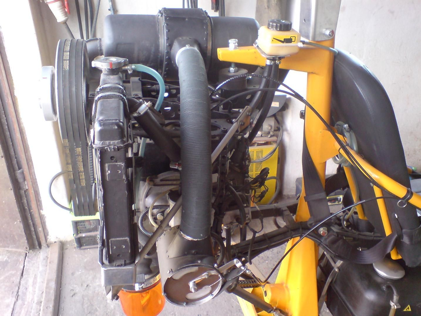

А двигатель у Вас какой? Ни как не могу понять. Столько всего наворочено, что двигатель в потерялся в чаще труб, шлангов и проводов  😀 ;D

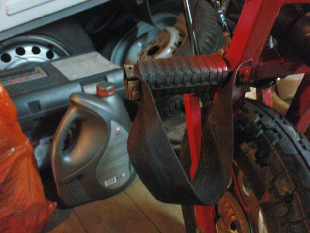

Фото моих старых стремянок
