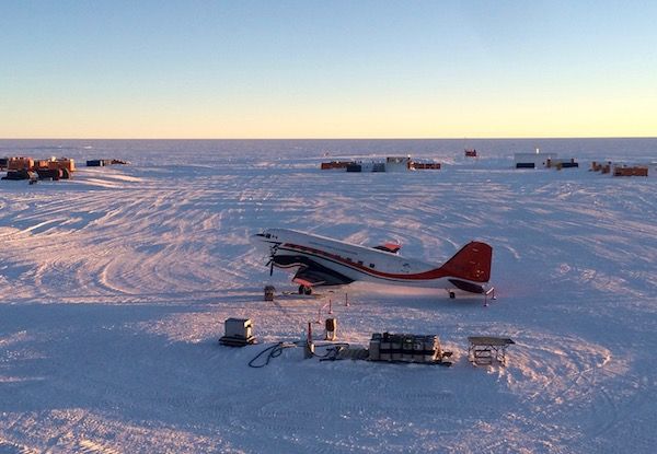

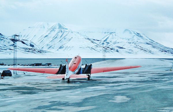

До сих пор старички летают и на северном полюсе и на южном.
