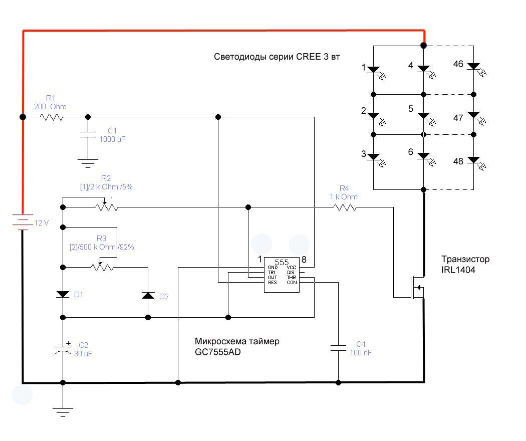

Вот схема стробоскопа, сделанного мной. Мощность в импульсе более 100 вт.
Задающий генератор на 555 таймере. Всем, кто собирается делать светодиодные мигалки, ключ должен быть на полевике! Ток в импульсе около 10 А поэтому ключи на биполярниках будут сильно сажать мощность.
Жирные линии выполняются толстыми проводами.  Светодиодная матрица 16 цепочек по 3 последовтельных светодиода. Горизонтальные перемычки между светодиодами для выравнивания токов и чтоб не гасла вся цепочка при выходе из строя 1 светодиода. Можно без них.
Такую мигалку днем видно на 0.5 - 1 км, в сумерках - до марса:о)
При длительности вспышки 0.05-0.1 сек (больше не надо) теплоотводы на светодиоды не требуются.
R2 - регулировка длительности импульса,
R3 - частота импульсов.
