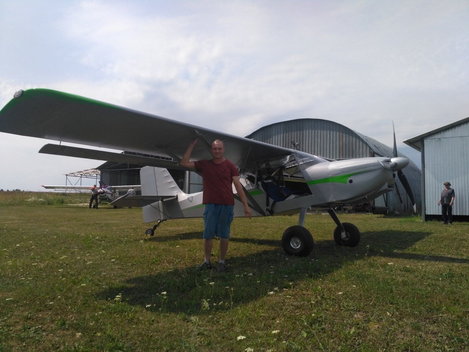

Уважаемые коллеги, дорогие друзья!
25 сентября с.г. состоялся удачный облет самолета!!! Лётчик-испытатель - уважаемый Вадим Анатольевич, резюмировал: "... нельзя сказать, что самолёт хорошо летает, потому, что летает он ОТЛИЧНО! Управление полностью адекватное, достаточное и лёгкое... Самолёт прекрасно летает!"
Что касается хвостового колеса из хозмага, то его уже демонтировали и отзывчивый производитель в ближайшее время обещал мне бестолковому помочь и отправить правильные заднюю стойку и колесо... Видео полета смонтирую и выложу обязательно
Где-то в Свердловской области, задняя стойка матко . Садили на бетон при боковике 10м/с справляется отлично.

Поздравляю с рождением нового самолетика. Главное летает отлично, а доделывать и дорабатывать мне, например, нравится не меньше чем летать. Приятно что самолет становится все лучше. У нас в Кудиново тоже появился такой самолет. Может скоро удастся попробовать и сравнить со своим китфокс 7

Ребят всё вроде нормально самолет летает, пилот видно в напряге всё понятно, но вот блин первый вылет ну, набирайте побольше высоты мало ли ,что гавкнет так хоть несколько секунд будет на маневр осмотреться, на ПМВ будете летать когда всё отладите. В целом поздравляю. 👍 ...........да и перед вылетом не забывайте ставить ВД на ноль и если есть часы -то включайте их, время придёт поймете почему.
Спасибо за Ваш отзыв, поясню: часов на приборке пока нет, но если внимательно посмотрите, то перед исполнительным вырезано почти минута для сокращения ролика, так вот там пилот проверяет ещё раз контуры зажигания, включает секундомер на наручных часах.... А ВД-20, купленный недавно оказался неисправный, как и УС Lun 1108. ВД20 на земле выставляешь на "0", а после заводки двигателя, от вибрации стрелки начинают набирать высоту. Я когда газовал двигатель на земле, он "набирал" высоту 8000 метров за 20 минут... Ус250 старенький успел найти и поставить, а высотомер ищу пока...
Очень странно было на посадке, усиливающееся рысканье, а тут бац и видео закончилось. Это как раз из-за колесика заднего? или с непривычки к тормозам?
Ну к тормозами конечно пилот ещё не мог успеть привыкнуть, полет то первый... Видео всего процесса посадки, пробега, разворота вплоть до остановки есть, не думал что оно будет интересно уважаемой публике... Действительно, на пробеге работа педалями активная очень

Ну ,если только так. Я с приятелем летал недавно с планшетом очень чётко показывает программа на удивление.Советую на разбеге и пробеге правильно выбирать ориентиры чуть подальше, лишние движения педалями это только минус т.к неправильно распределено внимание, пилот наверняка с хвостовым колесом полетел впервые.
Спасибо большое за советы! Пилот много лет летает на многих типах заднестоечных и учит нас!!! Очень хороший старший товарищ и отличный пилот!!!
У меня тоже были проблемы с приборами которые мне поставили изначально во Владимире. Я не стал искать другие, и покупать кота в мешке... снял эти и отправил в лабораторию. все исправили, даже дали все необходимые бумаги о пригодности данных изделий.
