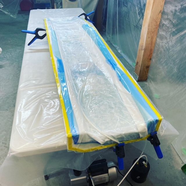

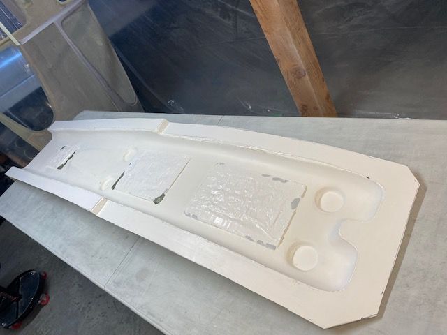

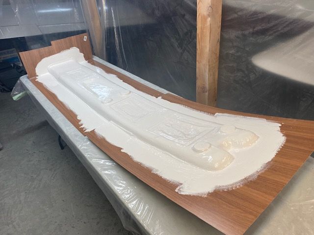

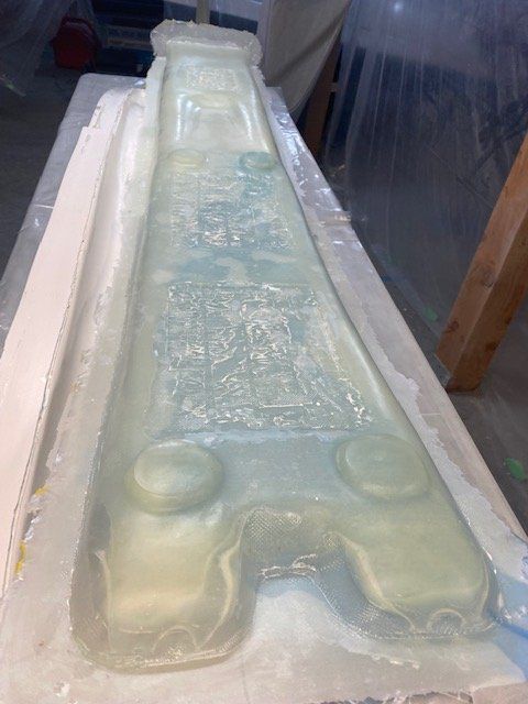

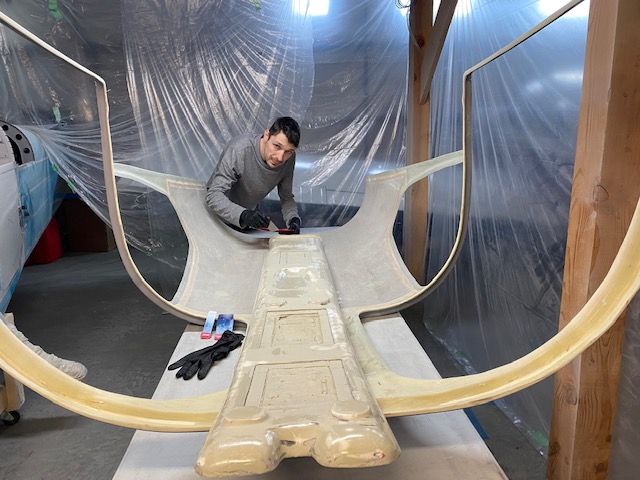

На протяжении этих 2х месяцев я продолжал неравный бой с эпоксидкой и файбергласом пытаясь создать верхнюю панель для самолёта (в кабину на верх). Забегая вперёд скажу что в конце концов затея не удалась, но об этом подробнее в завтрашнем видео на моём канале в ютюб.
Старался и делал всё как мог качественно, даже смог сделать молд, но ...... вмешалось то самое НО.

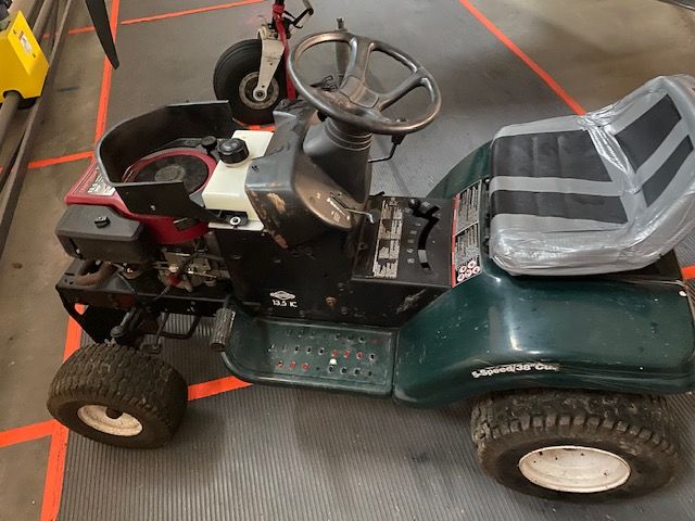

Приобрел случайно и почти задаром небольшой трактор, который когда то предназначался для стрижки травы. Перебрал ему карбюратор, привел в порядок электрику и о чудо - он завелся и поехал. 13 лошадок под капотом и у меня есть трактор что бы вытаскивать и заталкивать самолёт из\в ангар 🙂

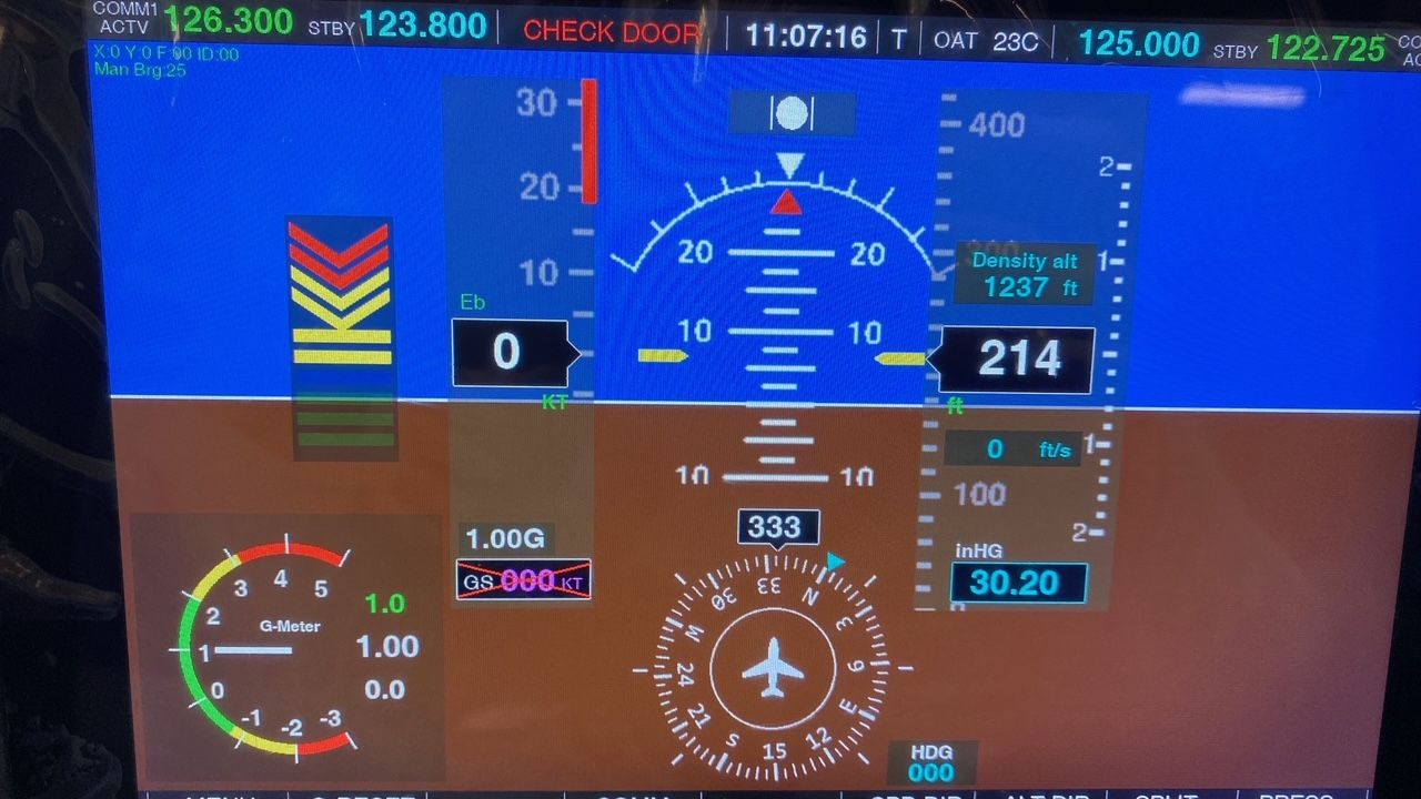

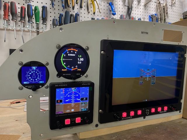

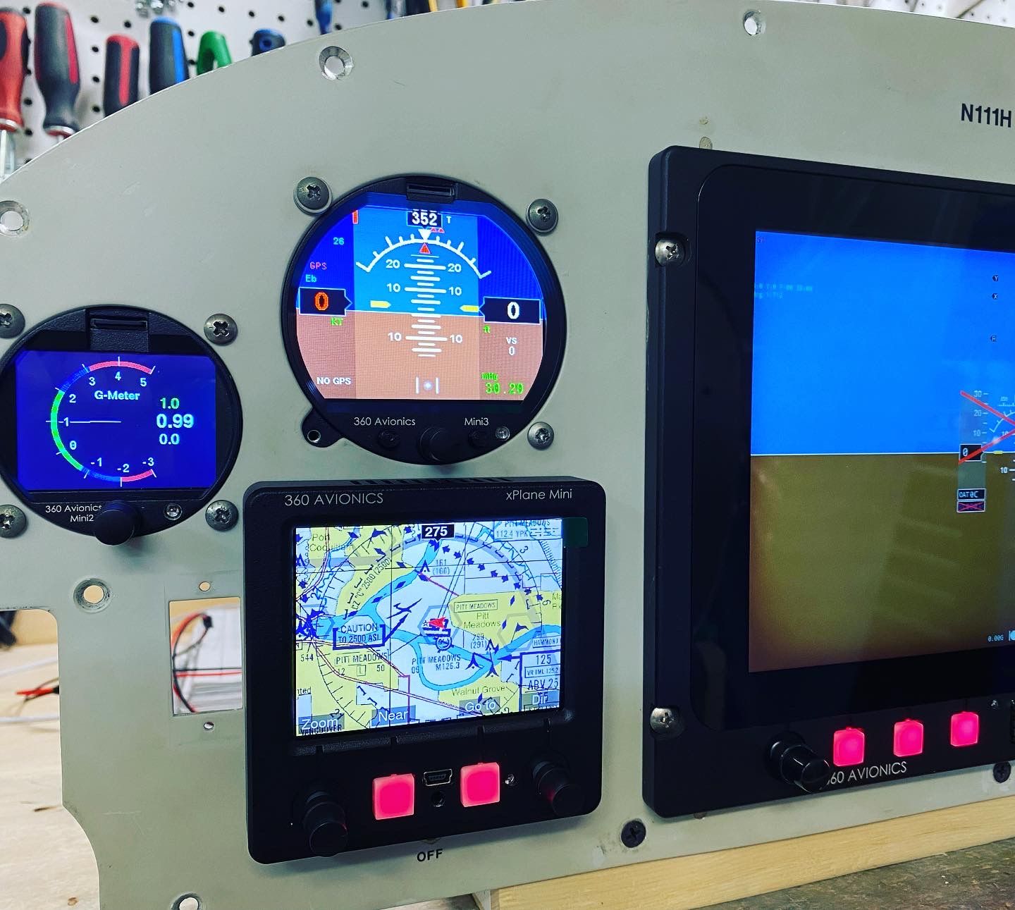

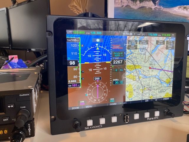

Ну и в завершении немного по авионике. Вообще этот год был очень плодотворным в плане разработок. Запустил пару небольших авиационных приборов, разработал голосовой информатор "аля РИТА", недавно закончил работу по монитору за параметрами двигателя (сейчас готовится к тестам на самолете) и наконец добрался до разработки большого авиационного прибора с 10.2 инч тач экраном. По последнему уже сделал большую часть интерфейса, правда впереди еще много работ по оптимизации и удобству. Надеюсь что всё же удастся на следующий год (2022) собрать до конца РВшку, установить на неё всю авионику и поднять её в небо.

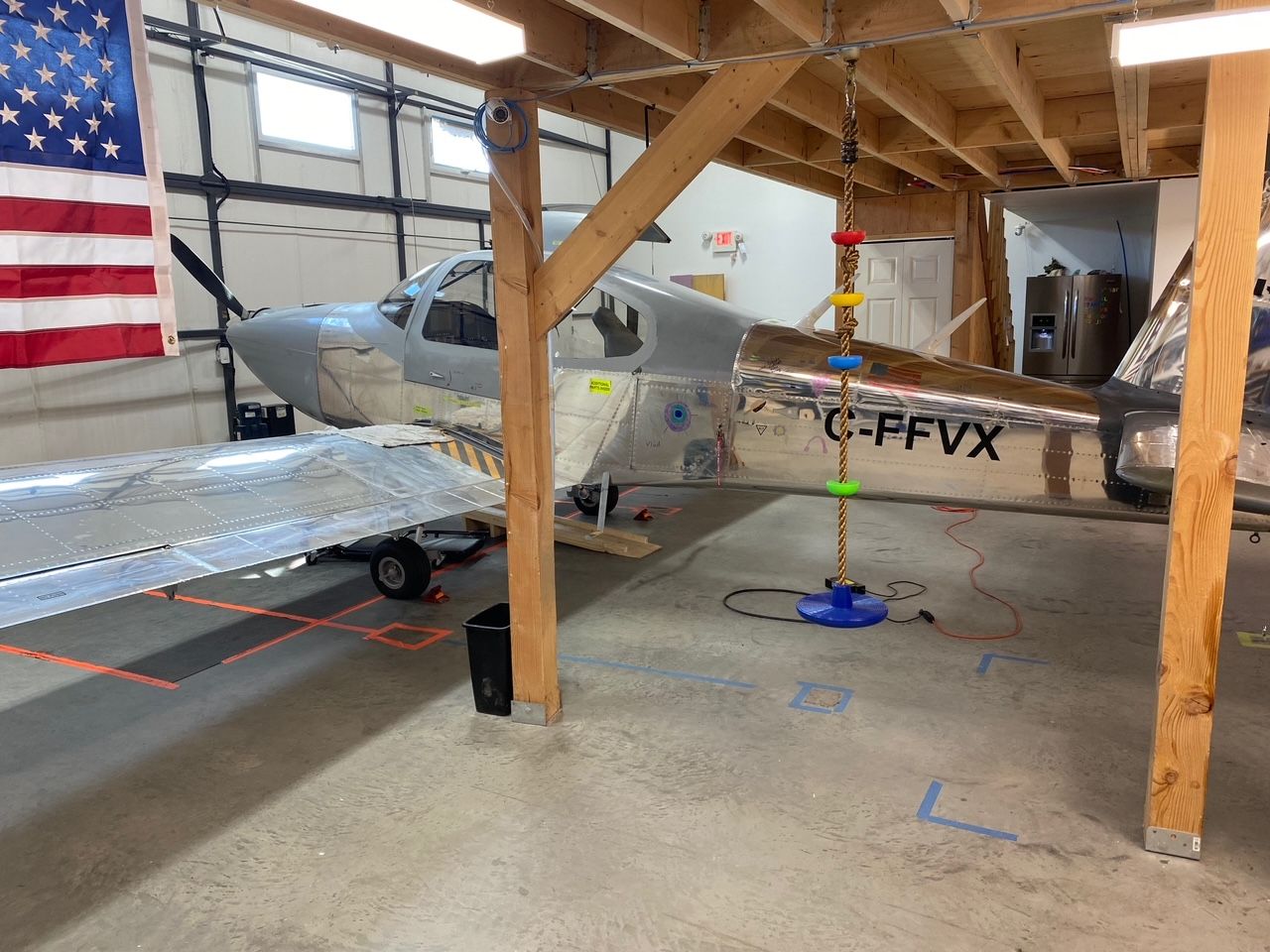

Общими усилиями удалось заклепать нижнюю обшивку крыльев. Честно скажу - как люди делают это в одиночку остается загадкой. Есть такие клепки к которым то и вдвоем не подлезешь. Тем не менее работа прошла успешно !

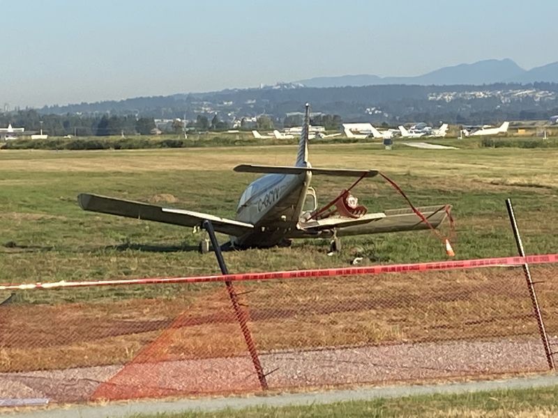

У нас приключилось очередное небольшое авиационное проишествие. Поздно вечером возвращался знакомый домой, вроде и полосу видел, и про забор знал, непонятно вообщем, но зацепил он тот самый забор и так и плюхнулся аккурат перед полосой. Сам цел, самолёт на списание, rabbit lights (бегущие огни перед полосой) уже месяц как не работают - снес он пару мачт.

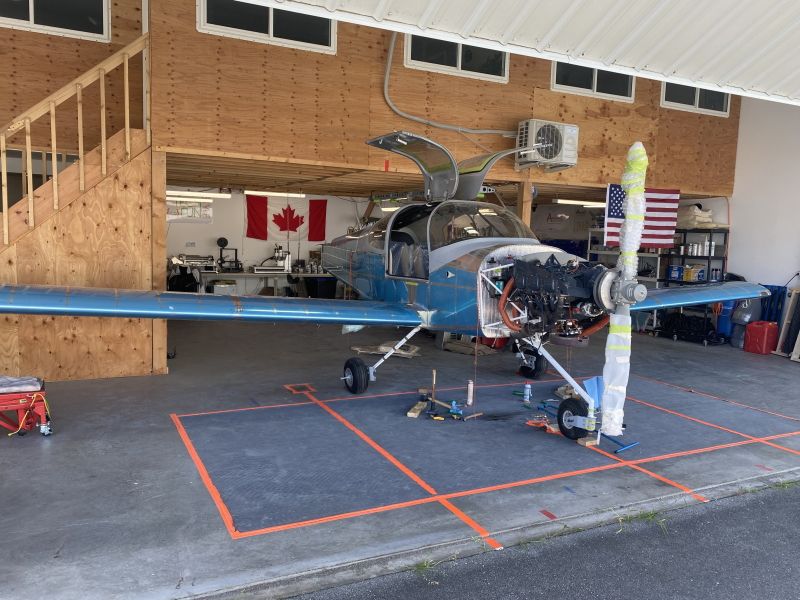

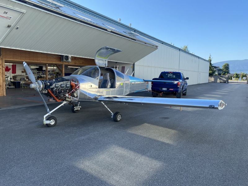

Я установил крылья и завел двигатель - об этом я писал ранее.
А вот с какими сложностями я столкнулся в процессе я пока не рассказывал.
Первой проблемой оказалось то что с первого раза двигатель не завелся вообще! Тоесть в холостую покрутил стартером и понял что где то что то нехватает.
Мой батя сразу прокоментировал - нет искры 🙂 Остальные говорили что скорее всего мало топлива или мало воздуха.
Вообщем уехал в отпуск и по возвращении провел расследование - оказалось ИСКРА!
Я писал уже что в качестве системы зажигания я использую Lasar Ignition System. Это достаточно древняя но эффективная система электронного зажигания. Она базируется на стандратных Slick магнетто, однако внутри имеет немного больше "начинки" и умеет выставлять угол опережение зажигания (о какие я слова знаю) по отрицательному давлению (manifold pressure). Так как перебирал эти магнето я сам, по инструкции, то сам и допустил ошибку при сборке - перевернул одну деталь на 180 градусов в обеих магнето. Так что искра была, только не в тот момент когда нужно.
После разбора, установки детали в корректное положение и последующей сборки мотор запел с пол оборота!
Кстати использую я авто провода (качественные) и авто свечи. Результатом надеюсь буду доволен.

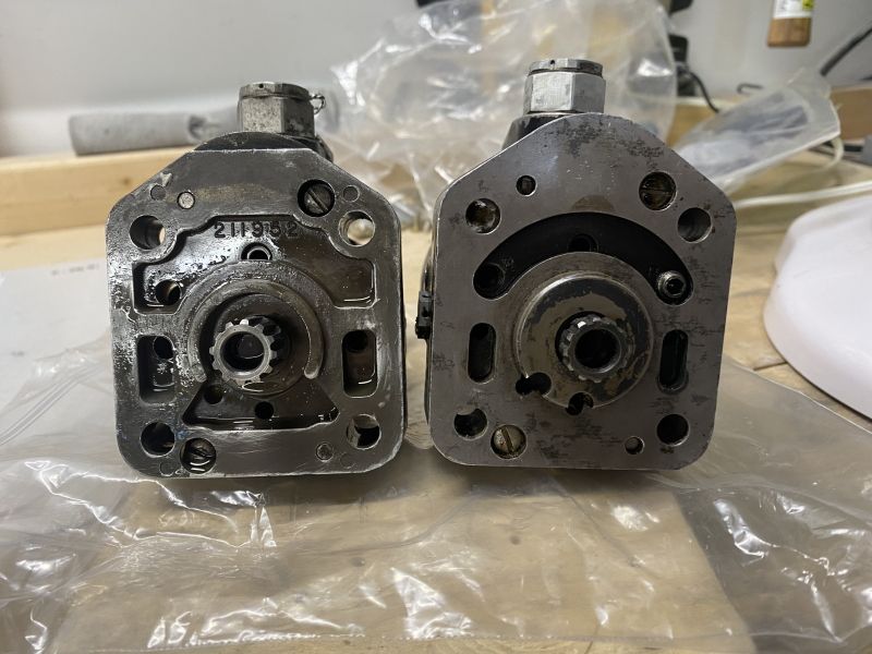

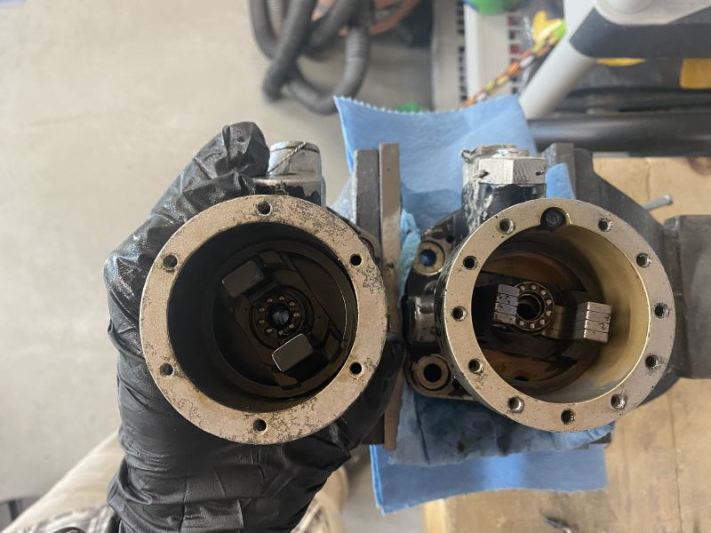

Второй и более серъезной проблемой оказался prop governor или говернёр (так ?) по русски. После старта двигателя при попытке поднятия оборотов я ощутил странную вибрацию в самолете. По мере поднятия оборотов к 1500 мотор немного загудел. Я остановил эксперименты и стал разбираться. Путем тестов выяснил что говренор работает в обратном направлении, тоесть когда синяя ручка угла атаки полностью вперед то пропеллер пытается встать на самый агресивный угол атаки. А когда ручка ближе к себе назад но наоборот пропеллер "расслабляется" и переводит лопасти в минимальный угол атаки.
Это показалось мне очень странным - стал рабираться с говернером. Вначале подумал что неверно поставил кабель привода. Но по логике выходило что поставил его правильно и проблема внутри говернора. Стал изучать вопрос. Достал, раздобыл и прикупил документацию. Выяснилось что говернор от двухмоторной цессны, где, как вы можете догадаться пропеллер работает в обратную сторону (отсутствие давления ставит пропеллер в feathered позицию. Вообщем говернор не подошел. Нашел другой, пришлось вскрывать, перебирать, приводить в чуство и затем еще конфигурировать говернор путем переставления пробок (ну такие вообщем заглушки специальные). Все получилось и пропеллер заработал как надо!

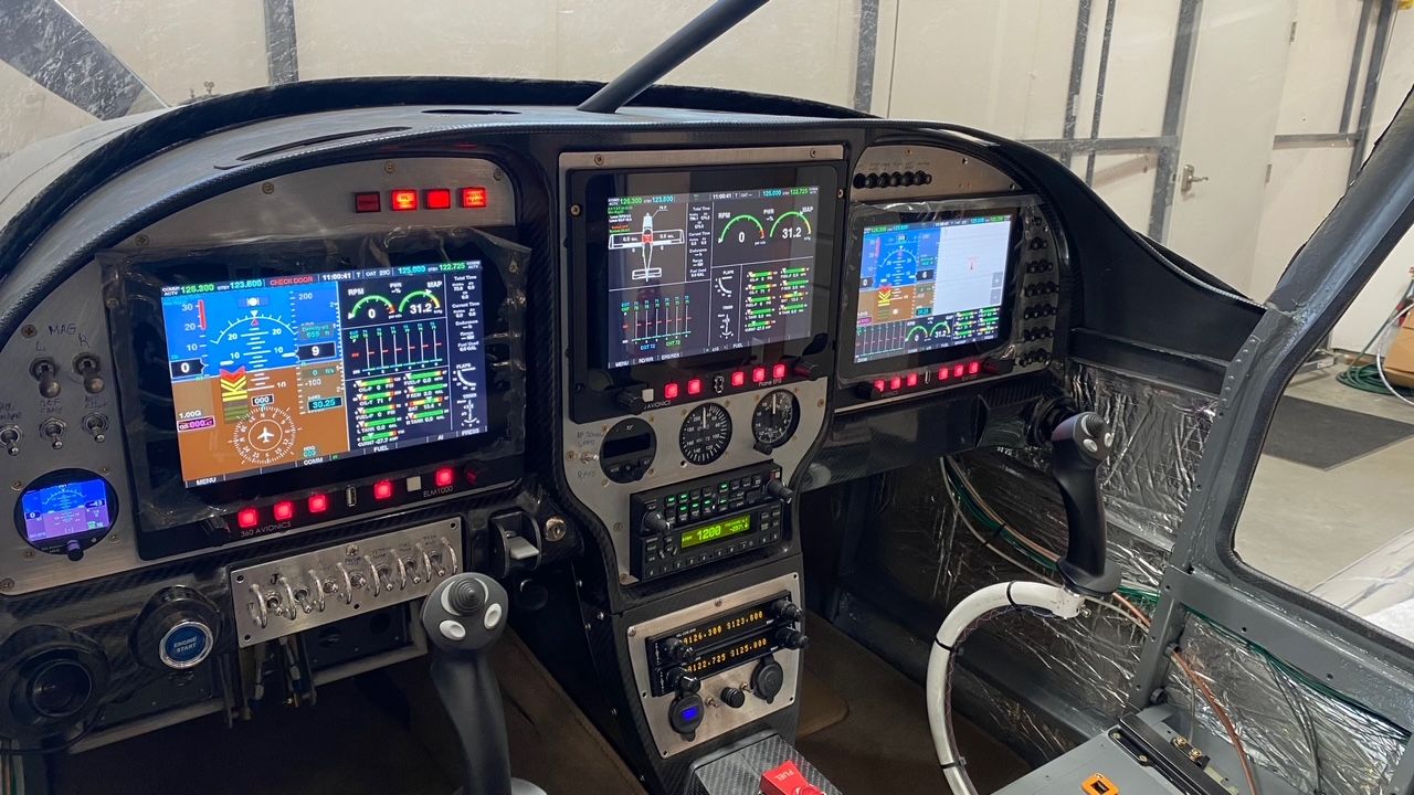

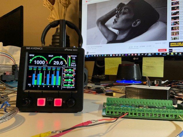

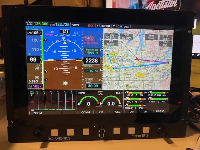

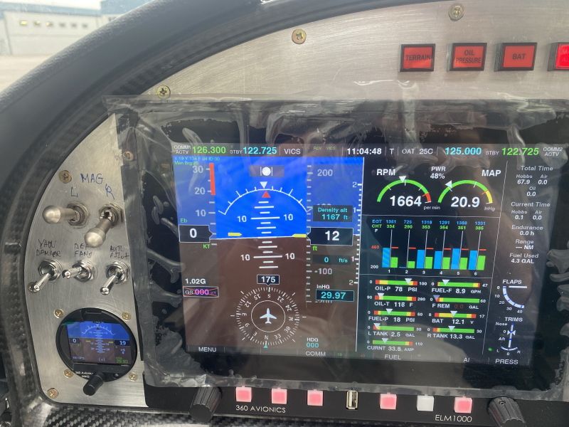

Ну и наконец моя авионика и непосредственно монитор работы двигателя - провел много работ по доводке. Результатом доволен - показывает давления, температуры, обороты и прочее. Предстоит еще много доводки в полетах но думаю что вскоре прибор будет доведен до ума.

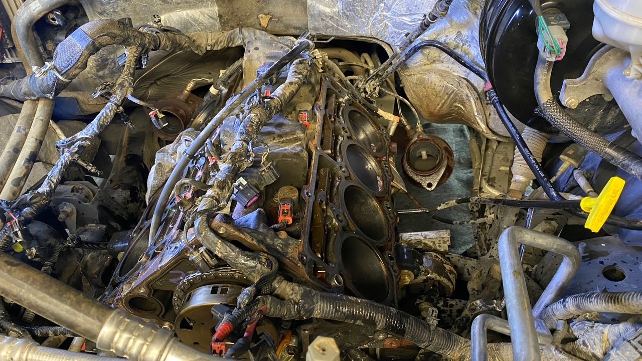

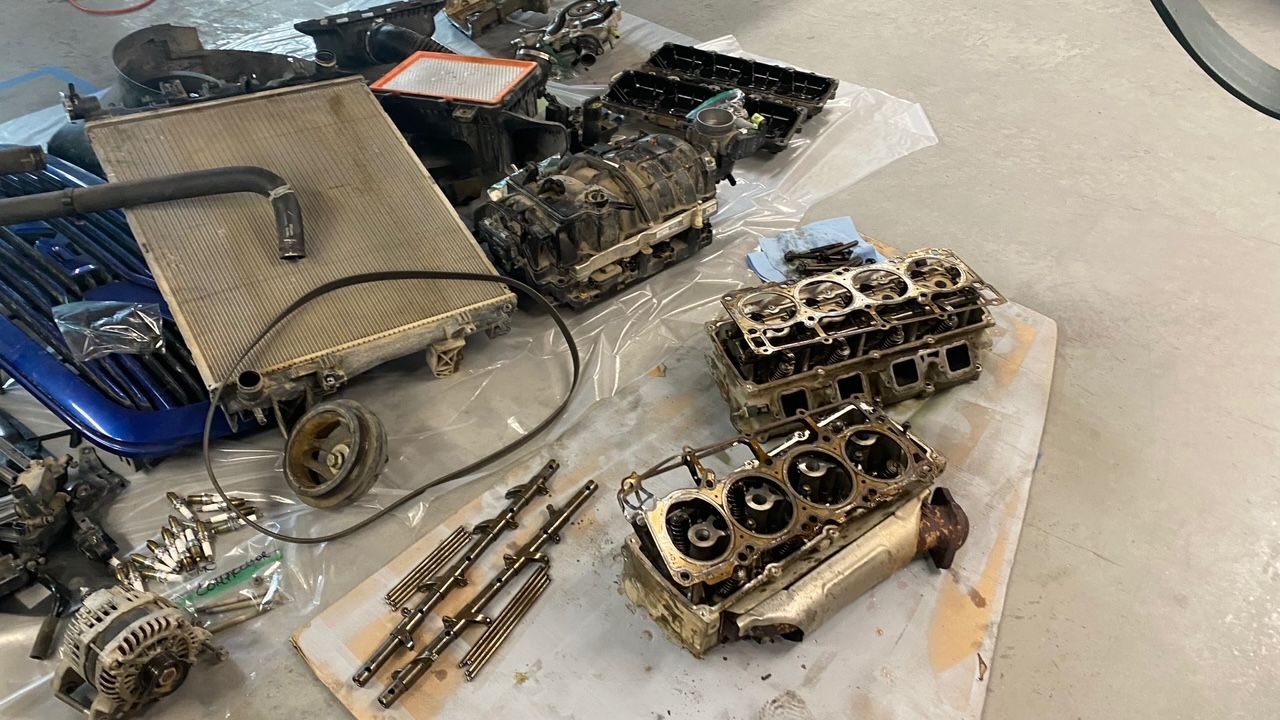

Подвёл любимый RAM1500 - мотор начал трещать и постукивать - оказалось распределительный вал и lifters получили повреждения (выработка). Потребовался срочный ремонт - засел за интернет и книжки, изучил вопрос, заказал детали, разобрал двигатель, скинул головы цилиндров, добрался до нутра и все перетряхнул.

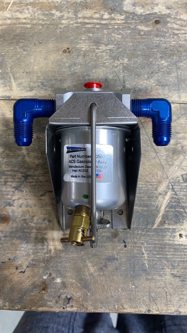

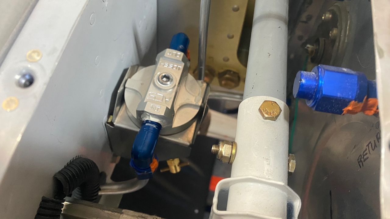

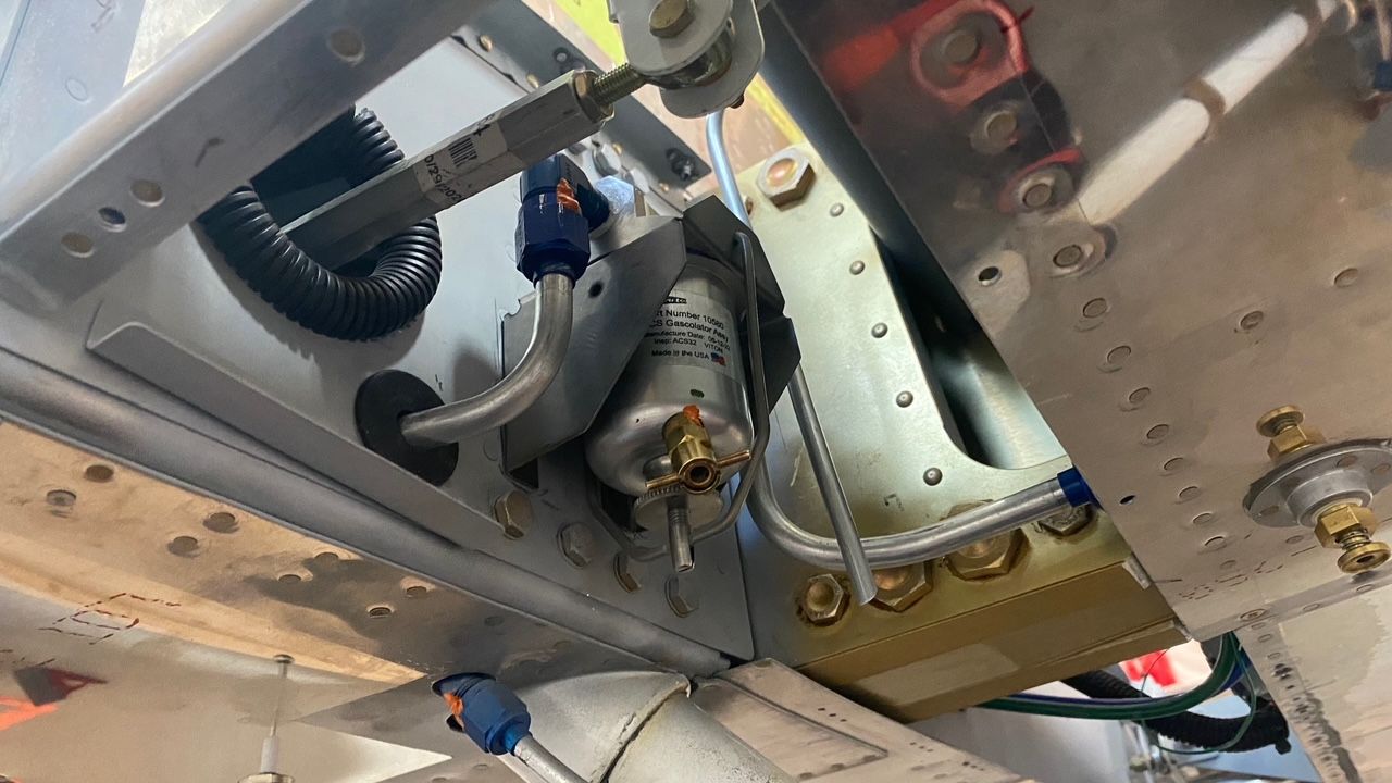

Пообщался с инспектором, тот сказал что gascolator в Канаде как бы абсолютно необходим (без него мол не летает 🙂 ) и потребовал его установку.
Стал изучать вопрос, выяснил что вариант установки gascolator под капот не очень продуктивен так как влечет за собой явный нагрев топлива (как в котелке).
Решил ставить между крылом и фюзеляжем. Купил и поставил два. Вроде получилось, правда не сразу, были некие моменты, но в целом главное все вроде выглядит безопасно 🙂

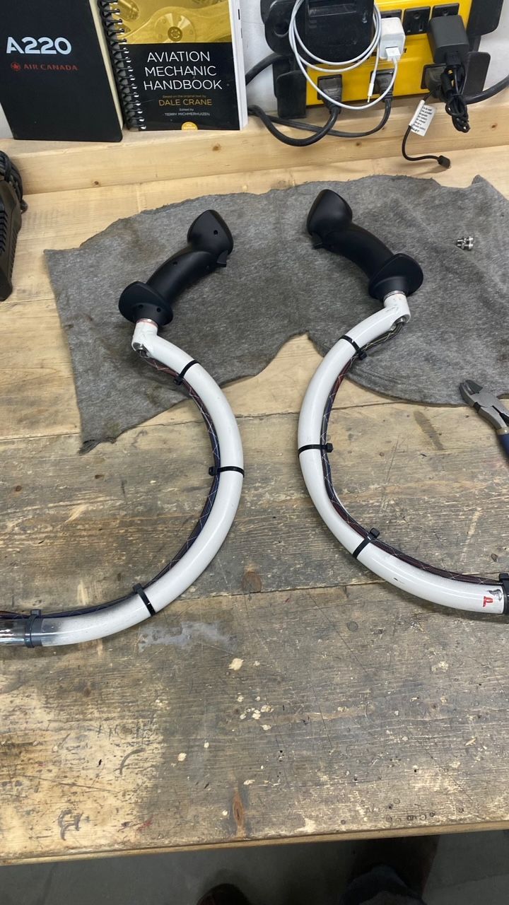

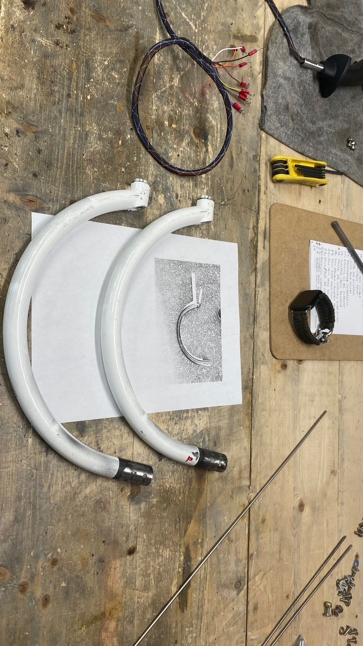

В процессе rigging (это вообще как по русски то ? 🙂 ) рабочих поверхностей столкнулся с тем что ручка упирается в панель и не хочет дать полный travel и отклонение руля. Опять изучал вопрос - тут понял что многие такую проблему решали простым изгибанием ручки. Поехал в авто магазин, купил 12 тонн tube bender (изгибатель труб) и загнул чуть чуть посильнее. Вышло отлично - теперь полные отклонения поверхностей.
Довел авиаонику до состояния готовности к первому полету - монитор двигателя, сигнализации о превышении параметров, и прочее. Добавил AOA (угол атаки) сенсор и включил его програмно. Предстоит откалибровать в полете.
