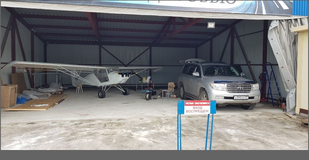

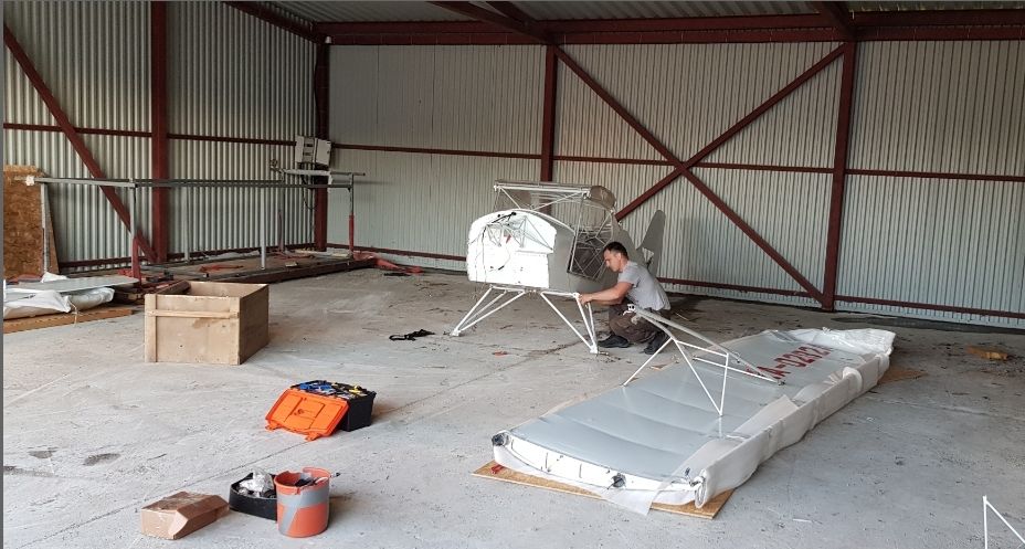

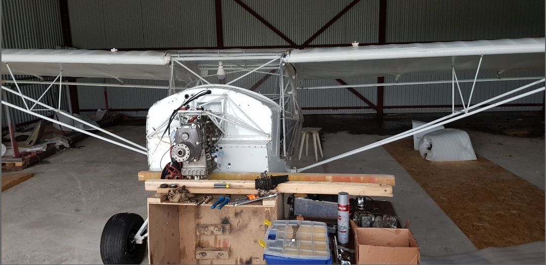

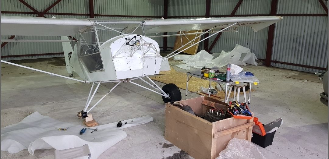

Коробочку вскрыли и с детской радостью приступили к сборке... собирал плайнер практически один, только крылья втроём ставили, но эта процедура не заняла много времени... двигатель тоже оказывается можно одному подвесить, имея стол или ящик нужной высоты 😉

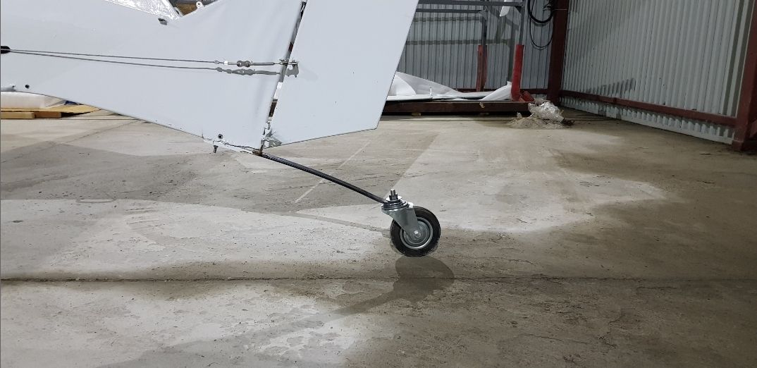

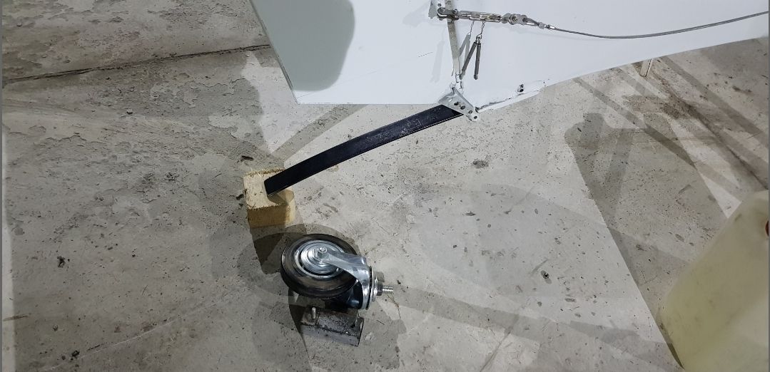

Так как планер приобретался без шасси, то пришлось изготовить заднюю рессору, установить и прокачать тормоза, приборы и т.п....

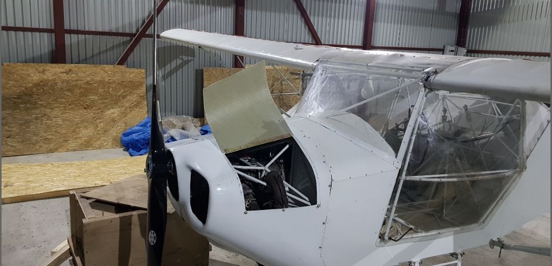

К сожалению почта России работает с умеренной скоростью доставки, поэтому пока ещё до нас не дошли радиаторы системы охлаждения и винт, а остальное уже на двигатель подключили и даже завели пару раз (с временным маленьким винтом и замкнутой системой охлаждения). Надеемся в ближайшую неделю дособрать, отгазовать и облетать 😊

Естественно примерку ..опы к кабине провели и не раз 😛... я 116ти килограммовый 178 см росту детинка и мои друзья входим в самолет достаточно комфортно!!!
