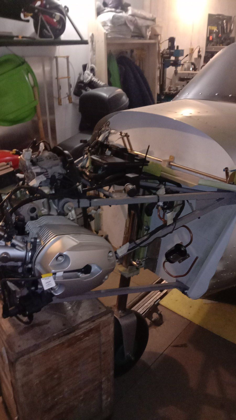

По двигателю считаю очень хороший выбор сделали , в какой цвет планируете красить ?

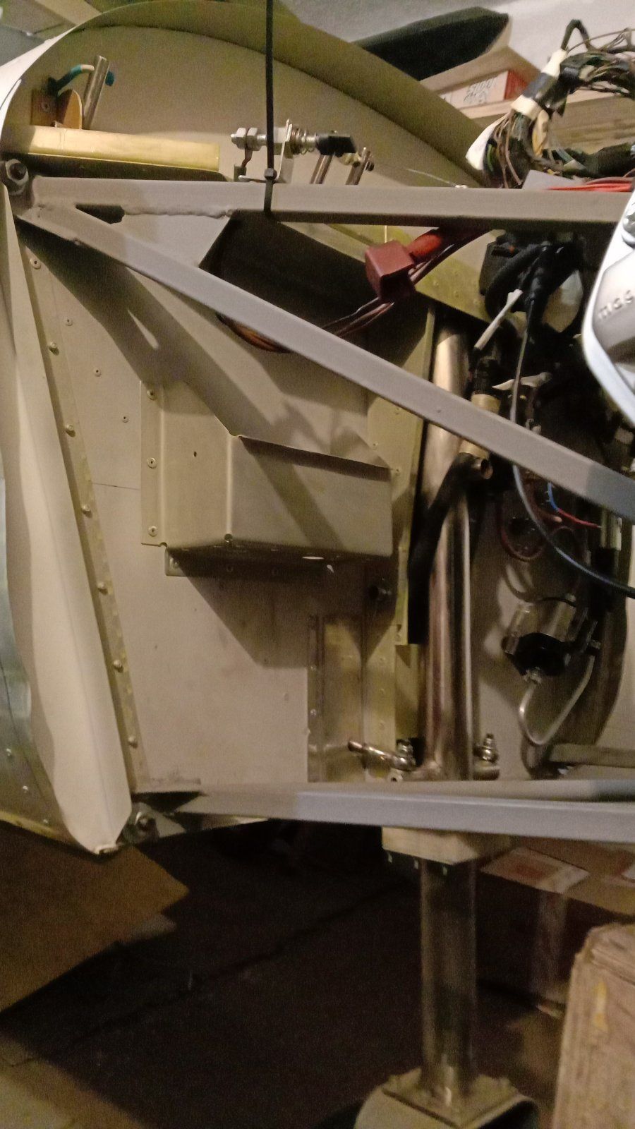

Здравствуйте! На данном этапе потихоньку разбираюсь с проводкой двигателя и топливной системой. Вот что получается. Перемотал проводку, ненужные разъемы вывел отдельно но пока не вырезал.

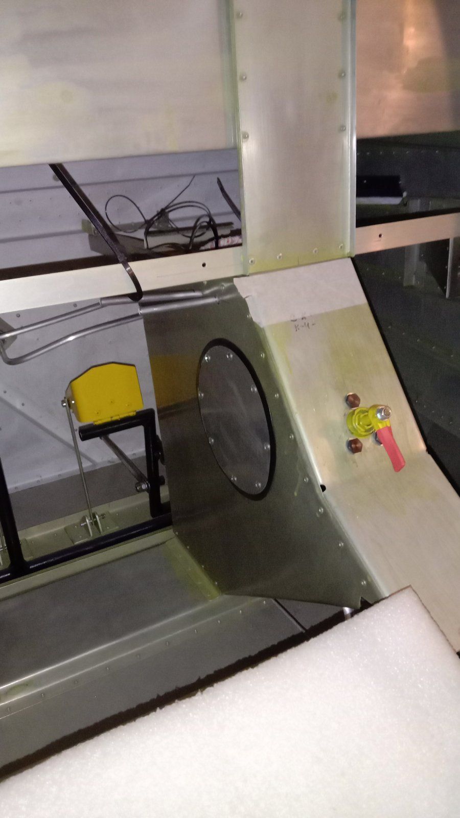

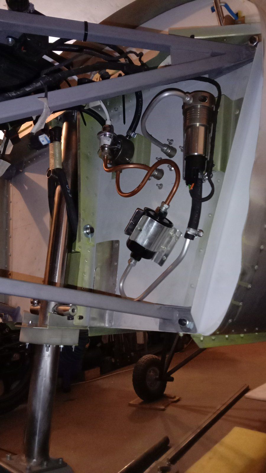

Здравствуйте! Собрана топливная система. Скомпоновал вот таким образом, правильно или ошибся- испытания покажут.

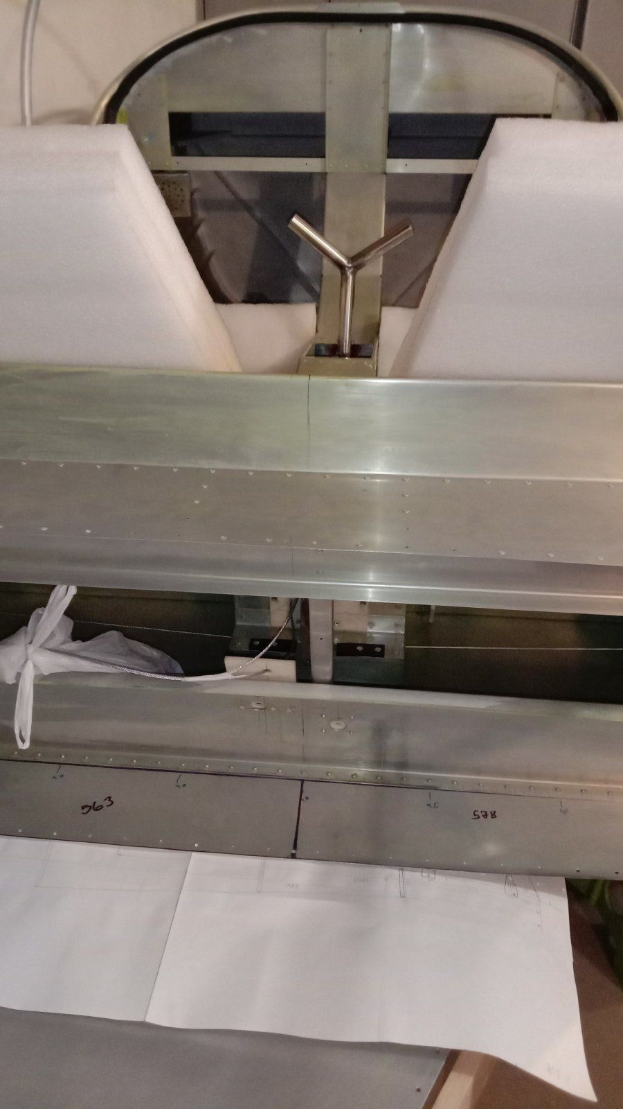

Занялся педалями.
Возможно ваши педали погнет при первых пробежках, П и Т образные педали работают хорошо. По ФАП они должны выдержать нагрузку 90 кг...но могу ошибаться, ноги это сильный орган.
