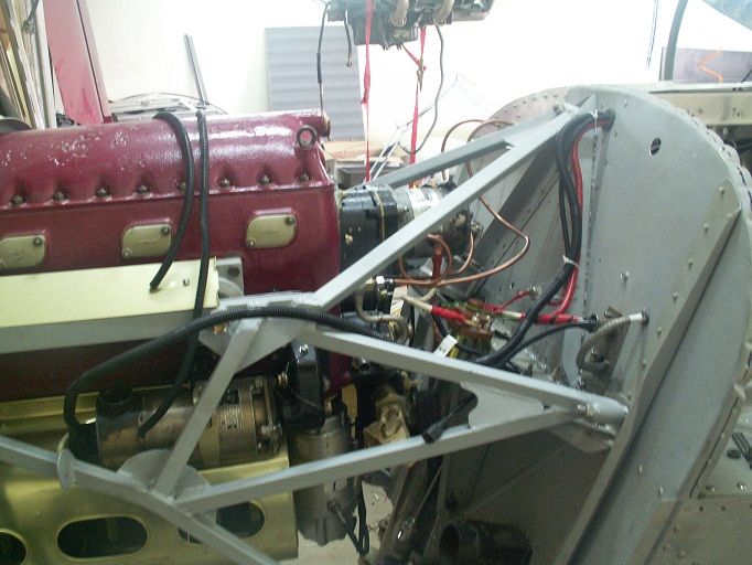

Наконец одолел электропроводку,трубки,шлаги к двигателю.На днях приедет Юра из Ельца,И будем запускать Вальтера.
прапорщик
мы родились,чтоб сказку сделать былью
Хотел сфотать,аккамуляторы на фотике сели,заряжаются.Завтра выложу.
