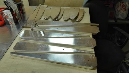

Строю Zodiac CH-640

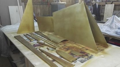

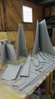

Перед клепкой детали загрунтовал кислотником, а потом акриловой грунтовкой.
    17,5 КБ · Просмотры: 379

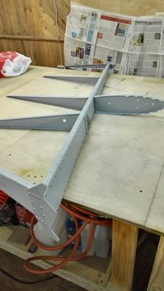

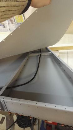

Обшивка вытяжными. Т.к. с пневмозаклепочником вопрос ещё не решен, то заклепал ручным.  😉
    7,8 КБ · Просмотры: 310

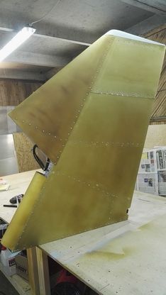

собственно и сам РН  🙂
заклепан полностью. Кожух под БАНО не поставлен, т.к. в это время был на просушке, приклеивал мелкие гайки для крепления БАНО.

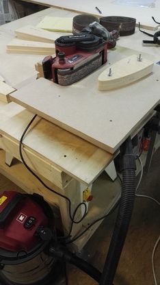

для улучшения производительности труда, то ли руки чесались, смастерил себе шлифовальный станочек для обработки форм-блоков. Жертвой стала ленточная шлифовальная машина.

Посмотри внимательно на сменный наконечник заклепочника - бывает так, что хвост сердечника заклепки нормально входит в заклепочник, а дальше при вытяжке сердечника его уширенная часть упирается в наконечник заклепочника и дальше не идет. Я так попал с МАП-овскми заклепками диаметром 3,5 мм - наконечник под заклепку диаметром 3,2 - получилось то же, что и у тебя. Сменил наконечник на 4 мм - всё стало на свои места. 🙂
Спасибо за информацию, посмотрю на выходных.
