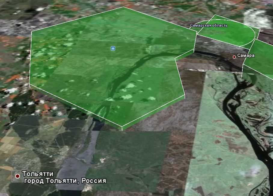

[quote author=77607F776566737D6264386463160 link=impost date=1285744288]Здравствуйте!
Спасибо большое за файлик для Гугл Земли, где видно разграничения зон воздушного пространства.
Мы летаем на гидродельталетах от Самары до Тольятти вдоль Волги на высоте до 200 м. На правом берегу Волги от Самары до Тольятти находятся Жигулевские горы высотой 300 м, т.е. вся большая авиация физически не может летать на этих высотах. На Вашем файлике сейчас этот район обозначен как С.
Вопрос. Возможно ли как то повлиять на  границы зон, чтобы сделать этот район от Самары до Тольятти вдоль Волги классом G? Если да, то куда и как обращаться?
Заранее благодарю за ответ.
[/quote]

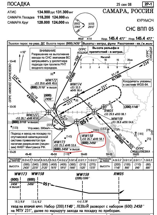

Этот класс С - район аэродрома Курумоч. Самый правильный способ - попробовать найти общий язык с главным штурманом Курумоча.
Сейчас (в уже подписанном приказе Минтранса, вступающем в силу с 1.11.2010) район аэродрома Курумоч состоит из двух секторов - нижний, от земли и до "2-го эшелона зоны ожидания", и верхний - выше " 2-го эшелона зоны ожидания".
Нужно попробовать его уговорить разделить нижний сектор еще на два. Так, чтобы Волга не была закрыта нижним сектором.
Аргументом могут послужить их же схемы приборных заходов. К примеру у захода ОСП 05 или СНС 05 минимальная высота над Волгой - 600 метров относительно порога ВПП. Т.е. они смело могут сделать в этом месте от 300 метров и ниже неконтролируемое пространство.
Если нужны остальные их схемы - могу выложить.
Спасибо!
Будем выходить на главного штурмана Курумоча.
Если он согласится, каковы наши дальнейшие шаги? Каков механизм изменения классификации зон?
Да он в курсе. Согласовывает поправки в ИПП Курумоча со своим зональным центром, потом это отправляется в МТУ, потом в госкорпорацию в Москву, потом в управление ИВП и ОрВД в Росавиации, потом в департамент гос-политики Минтранса, потом на подпись Левитину - и всё, поправочка готова.
