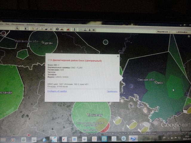

Люди кто пограмотней подскажите пожалуйста вот этот шестигранник 300км в поперечнике врезаюшийся  в Казахстан это воздушное пространство С от земли? Или я чего не так понимаю?
    45,4 КБ · Просмотры: 386
написано GND - значит от земли
Тогда для чего под этим шестиугольником ещё три зелёных зоны с классом С если они перекрываются шестиугольником класса С? И при этом две из этих зелёных зон действуют во время работы аэродромов, тоесть когда аэродром не работает то там должен быть клас G но так как есть синий шестиугольник то всёравно получается  С  ...Абракадабра какая то :-?
Нет это неверно, см. пункт 451 сборника границ зон и районов:
http://www.caiga.ru/DocAni/sbornik_granits_zone_i_raionov/ANNEX_3_Boundaries_airspace_classes_with_2015.07.23.pdf
от эшелона 1850 (060) до эшелона 8100 (265) РА Омск(Ц)
