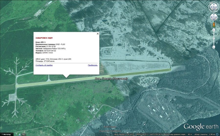

Всем привет имею паратрайк менее 115 кг, кому мне нужно уведомлять что бы производить полеты в районе площадки, написано " во время работы аэродрома" объясните ситуацию пожалуйста.
Расписание с 21-10 -это что в это время это зона G а в другое С или как? Спасибо

...кому мне нужно уведомлять что бы производить полеты в районе площадки, написано " во время работы аэродрома"
Давать FPL в органы ОВД аэродромов Сов.Гавань (Постовая) и/или Май-Гатка, а если таких не существует, то уведомлять МДП Хабаровска. Поскольку ситуация отображается двойственная, то работать в подобных случаях следует согласно приоритетов классов ВП. Класс C имеет приоритет по отношению к G, поэтому по умолчанию воздушное пространство в этом районе классифицируется как C.
21:00 - 10:00 - это время работы пункта МДП Хабаровска.
Таким образом, практически в любое время это класс C. Если бы районов аэродромов не было (как указано на приведённом снимке), тогда это постоянно был бы воздух класса G, в котором с 21 до 10 часов МДП Хабаровска обеспечивает ПИО.
При подготовке смотрите NOTAM и карты издаваемые ЦАИ, а при недостатке аэронавигационных данных позвоните на сектор планирования РЦ Хабаровска перед вылетом.

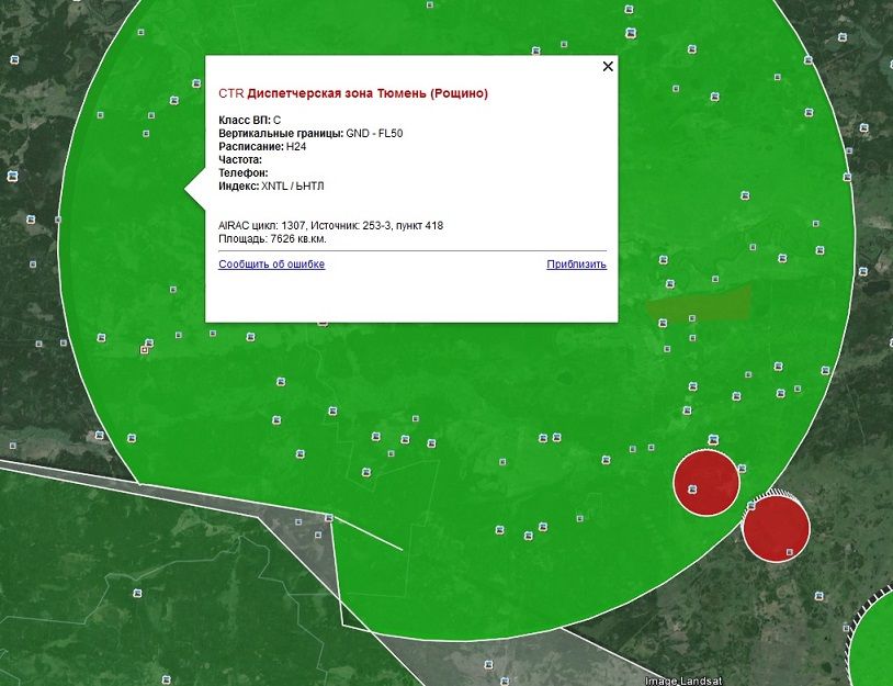

Каюсь,давненько не заглядывал в vprf.kmz. А тут такой облом! Раньше был, если правильно помню, "район аэродрома" радиусом 30км. от земли до 600 метров. Мы находились вне этого радиуса. Класс С находился выше шестисот. А сейчас "диспетчерская зона" радиусом 50км стала. Т.е. , как я понял, упразднили "район аэродрома" , а "диспетчерскую зону" продлили с 600 метров до земли. Теперь самая ближняя ко краю зоны наша полянка , находится в пяти километрах внутри.
Чуть дальше площадки имеются, но туда нет дорог. Ехать туда кружными путями... далеко,блин. Да еще через новенький роскошный пост ГИБДД. Блин, все лето пролетали, я ни сном , ни духом...

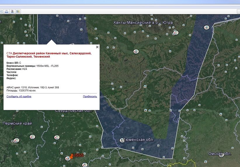

Диспетчерский район Мыс Каменный - большой район. Границы высот: 1500 метров от уровня моря до 26,5 тыс. футов по стандартному давлению.

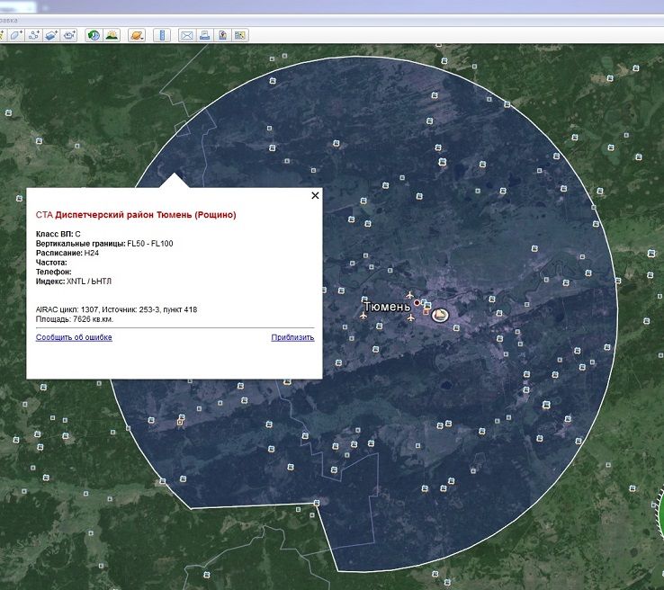

Диспетчерский район Тюмень (Рощино) находится в основном  внутри Диспетчерского района Мыс Каменный. Вертикальные границы от пяти тыс. футов до десяти. Это круг с радиусом (предполагаю) 50км. от КТА USTR с небольшой выемкой на юге.

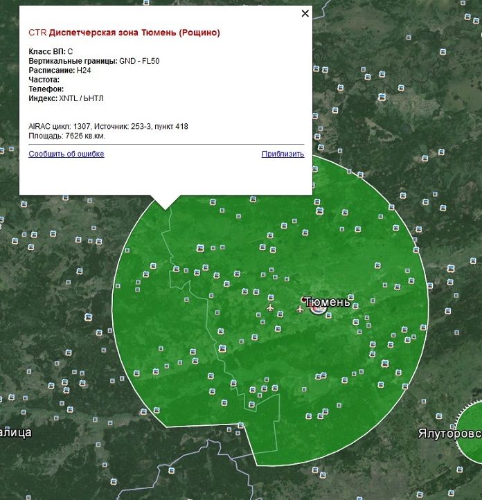

Ну и, наконец, Диспетчерская зона Тюмень (Рощино). По горизонтальным границам совпадает с Диспетчерским районом Тюмень (Рощино). Но по вертикали находится под ним. От 5 тыс. футов до земли.
