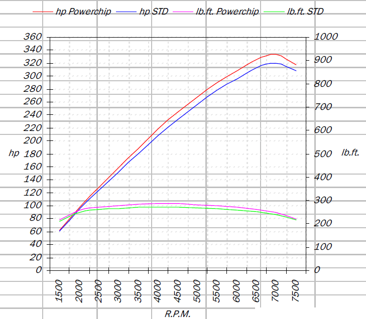

Интересно посмотреть его внешнию характеристику. Сколько л. с. он будет выдавать на 2500 об/ мин.  Если лошадей сто, получится неплохая С.У. без редуктора. С винтом Ф 2 м тяга будет~220-250 кгс.

Интересно посмотреть его внешнию характеристику. Сколько л. с. он будет выдавать на 2500 об/ мин.Если лошадей сто, получится неплохая С.У. без редуктора.
Хорошая мысль! И глядя на внешнюю характеристику,можно предположить,что стоит и без редуктора ограничиться 3000 об/мин. Но цифры по оси абцисс расположены неоднозначно.Если быть оптимистом,то при этих оборотах можно расчитывать на 170 л.с.,а если пессимистом,то 140 л.с.
что также приемлемо,даже с учётом всяких ливеров жидкостного охлаждения.
Время работа на "взлётном" режиме наверное будет не ограниченным? 😉
